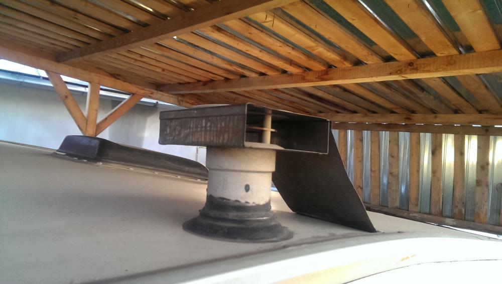

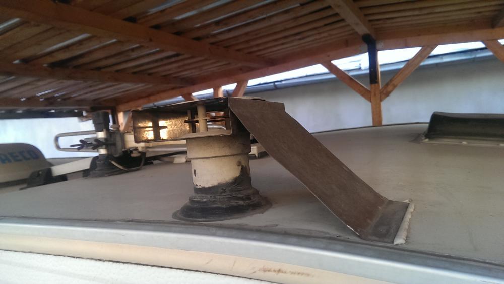

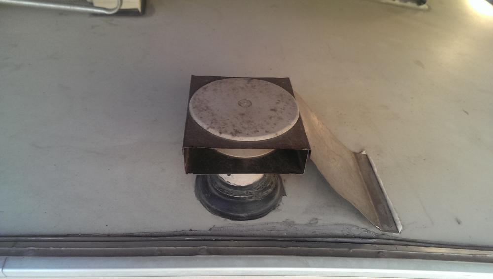

Eu am făcut la cos asa ceva ca o streașină. Motivul pentru care am facut asa ceva ,fluiera in timpul mersului. Veneam singur cu camperul din Italia ,ce experienta aveam eu......deloc.
Era noapte masina neverificata,nemişcata de 2 ani. Nu doresc nimănui o asemenea patanie. Am descoperit după 3 saptamani in care am desfăcut camperul si n-am gasit nimic
