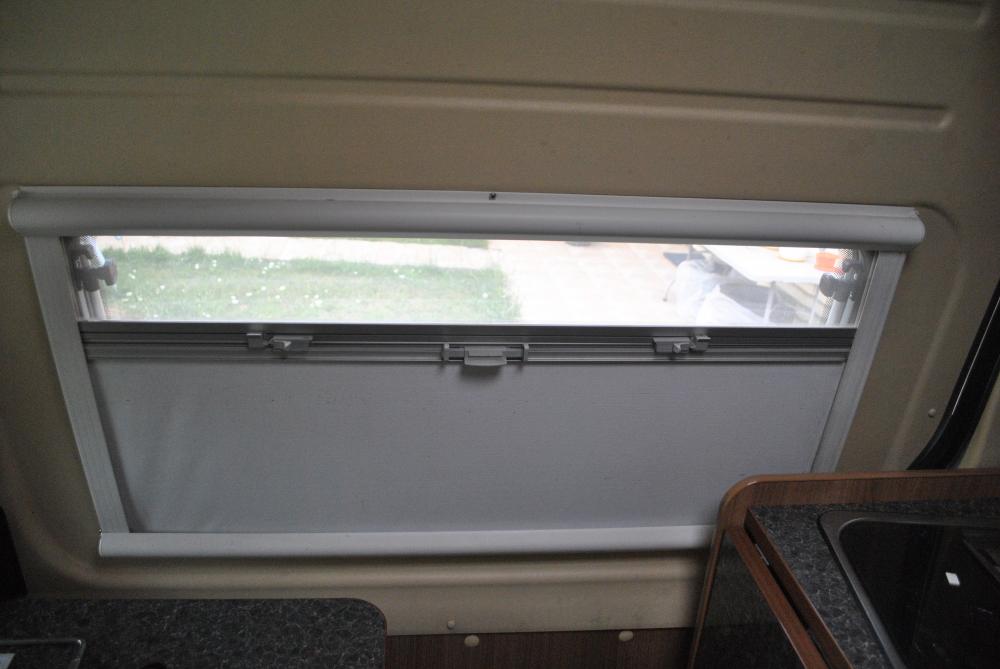

La mine, la campervan, singurul zgomot deranjant provine de la kit-ul aferent zonelor vitrate (geamuri). Exista vreo solutie de ameliorare a acestor zgomote/vibratii ? A incercat cineva tensionarea sau detensionarea plaselor aferente acelor kit-uri ?

Nu-mi dai seama la ce kit-uri va referiti .... puneti un link sau o poza...

La aceste kit-uri din dreptul geamurilor ma refeream:
Vibratia/zdranganitul acestora ma deranjaza mai ales pe drumurile de proasta calitate.
