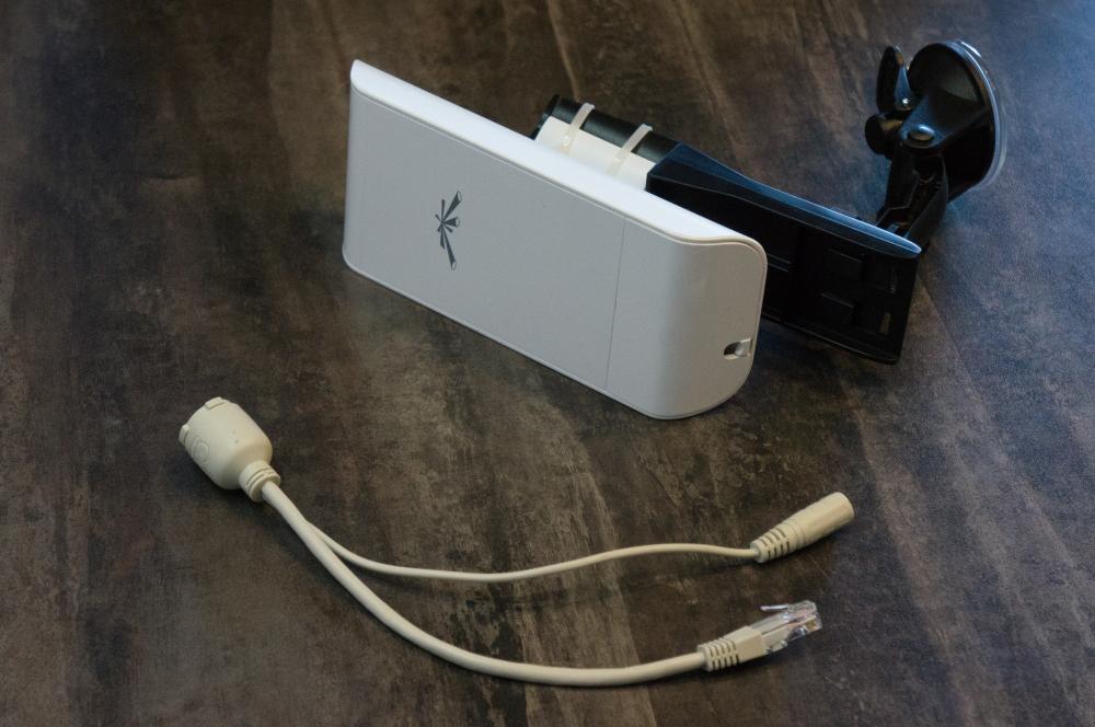

S-a discutat recent despre diverse solutii pentru amplificat semnalul Wifi in vederea folosirii intr-o rulota. Dupa parerea mea cea mai buna solutie pentru un retelist amator este produsul iBoost pentru simplul motiv ca integreaza TOATE cele necesare intr-un pachet minimal si usor de folosit. Dezavantajul respectivei solutii este ca are un pret destul de piperat si este "pachet" - adica nu-mi permite sa am acces la componentele individuale daca doresc sa le integrez intr-o solutie mai complexa (evident, numai eu am problema cu integrarea pentru ca numai eu am "n" surse de internet in rulota). Ce prezint eu aici este un dispozitiv foarte similar, intr-atat de similar incat tind sa cred ca "iBoost" este de fapt un "Ubiquity Nanostation Loco M2" re-branduit si cu softul rescris (uitati-va la pozele cu antena, observati stickerele pe care scrie iBoost? Nu cumva acopera logo-ul Ubiquity?)
Asadar, solutia pe care o propun eu este formata din:
Eu am platit total, inclusiv transport, 330 RON.
Pentru a obtine o solutie 100% echivalenta cu produsul iBoost la aceasta lista ar trebui adaugat un router Wireless la alegere, logic ar fi s ceva care sa functioneze la 12V! Din fericire lista de variante pe emag.ro este infinita, preturile incep de la 49 RON! Singura calitate pe care trebuie sa o aiba routerul wireless este sa functioneze la 12V. In aceste conditii dupa parerea mea se pot obtine toate echipamentele necesare pentru a reproduce un iBoost cu circa 400 RON. iBoost costa, echivalentul in RON, circa 900 RON.
Odata echipamentele configurate nu mai exista diferente majore intre iBoost si perechea Nanostation Loco M2 + Router wireless.
Poza cu echipamentele:
Problema cu aceasta solutie este ca pe de o parte vom avea la interior 2 echipamente alimentate distinct (routerul WiFi si antena) si pe de alta parte echipamentele trebuie prima data configurate, solutia nu este gata de folosire. Configurarea nu-i mare filozofie dar configurarea echipamentelor de retea poate pune probleme unui novice, asta-i sigur. Ca sa fie un pic mai simplu am facut 2 filmari, prima in care prezint echipamentele (hardware) si a doua in care explic cum se fac configurarile. Daca va doriti un asemenea echipament puteti sa-l achizitionati si sa incercati sa-l configurati, daca va incurcati apelati la prietenul care v-a configurat routerul wireless de-acasa si va rezolva :)

Salut Cosmin. vad ca antena asta
http://wifimag.ro/2.4-ghz/ubiquiti-nanostation-loco-m2
trebuie alimentata la 24V(asa scrie pe ea). Ai facut tu proba si merge si direct alimentata la 12V? Daca nu atunci va trebui sa folosesc intotdeauna adaptorul ei la 220V
