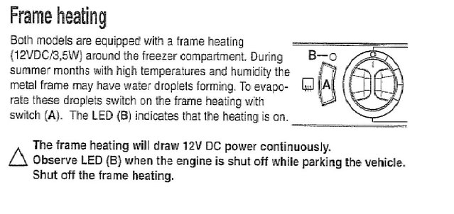

Am gasit un buton pe combina frigorifica, care indica ceva de genul dezaburitorului de luneta la masina ...eu am zis ca este decongelare automata !!
Voi ce ziceti ?? sau bine ar fi sa stiu si modul de functionare...apas apas dar are termostat ?? se decupleaza singur dupa un timp ??
astept pareri ;

Instructiuni de utilizare.. :D
RM7851 Operating Instructions.pdf
(1.37 MiB) Descărcat de 124 ori

Deci nu are nici o legatura cu decongelarea...pt a se evita formarea si scurgerea condensului pe usile metalice se da drumul la aceasta functie de evaporizarea apei de pe usi ...
Asta daca am inteles eu bine :mrgreen: .
