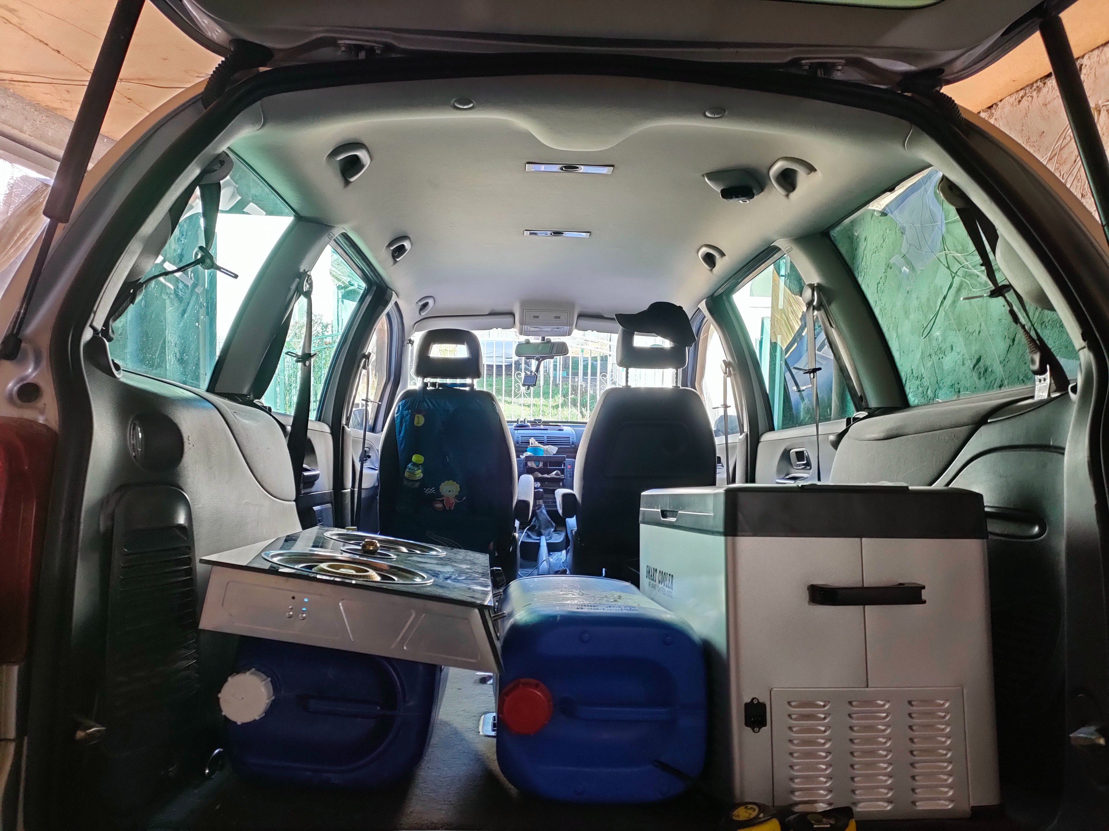

Am o mare dilemă, de aceea, orice sfat este binevenit. Doresc să achiziționez un frigider auto cu compresor, pe 12 V și nu știu care ar fi cel mai bun. Am nevoie de ajutor, ca să fac o achiziție bună. Atașez câteva link-uri, ca să se știe aproximativ spre ce mă orientez.
Nu doresc să fie cu roți și alte accesorii de acest gen.

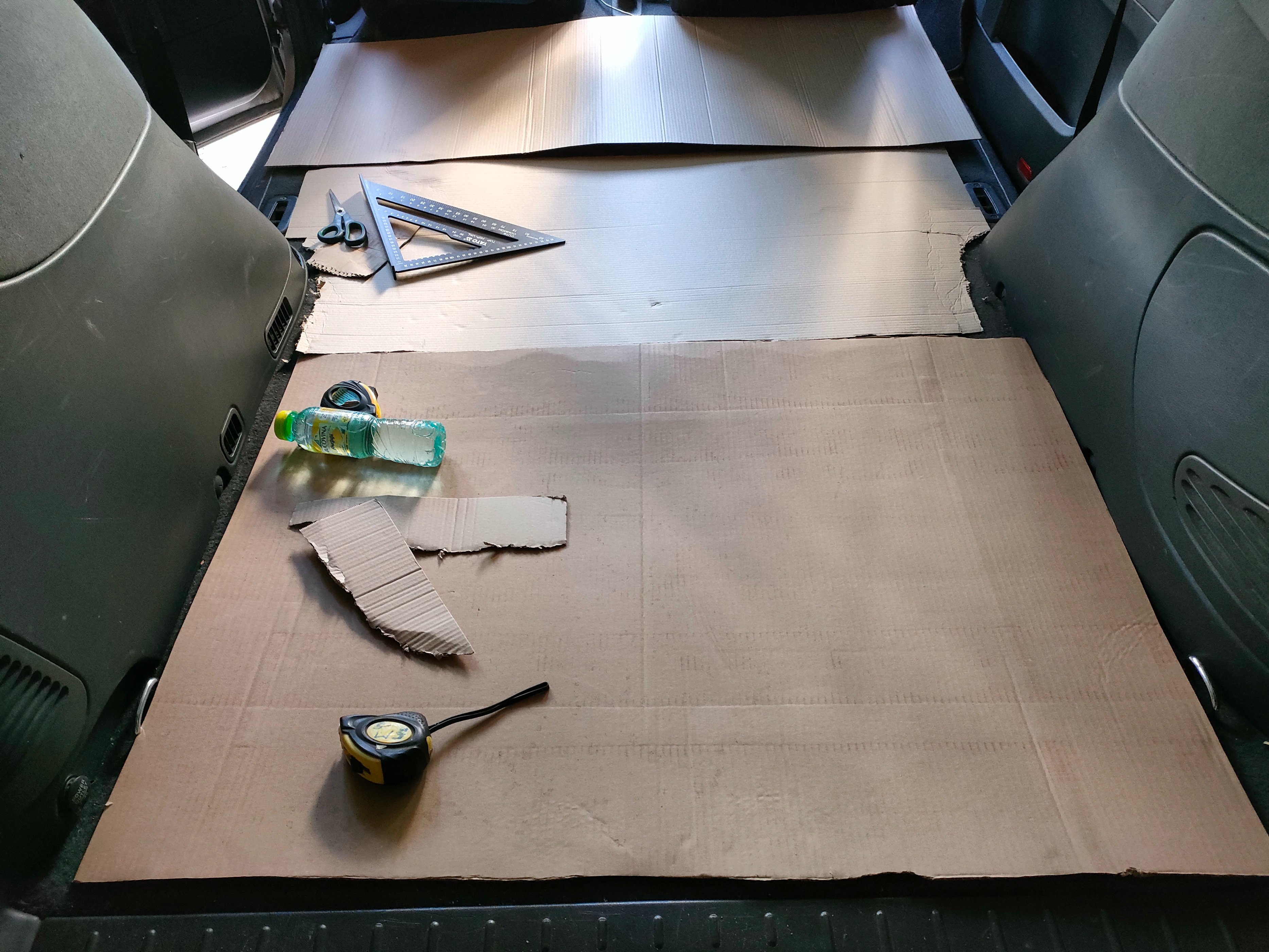

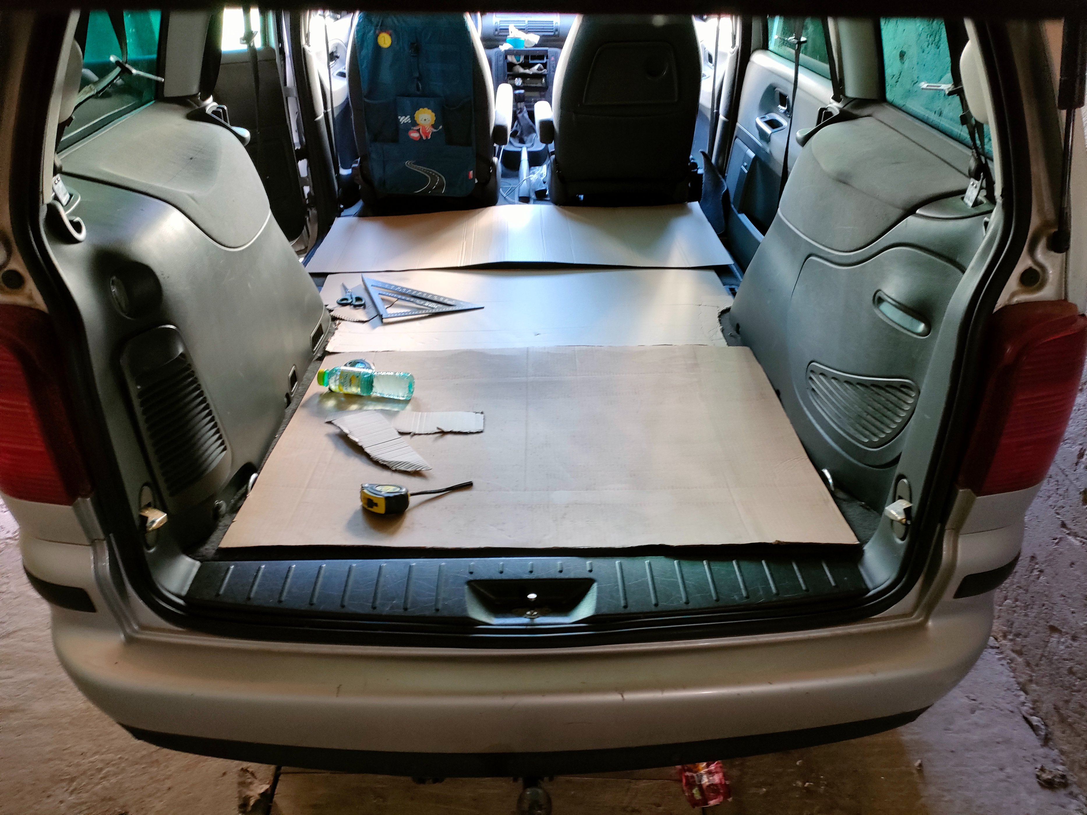

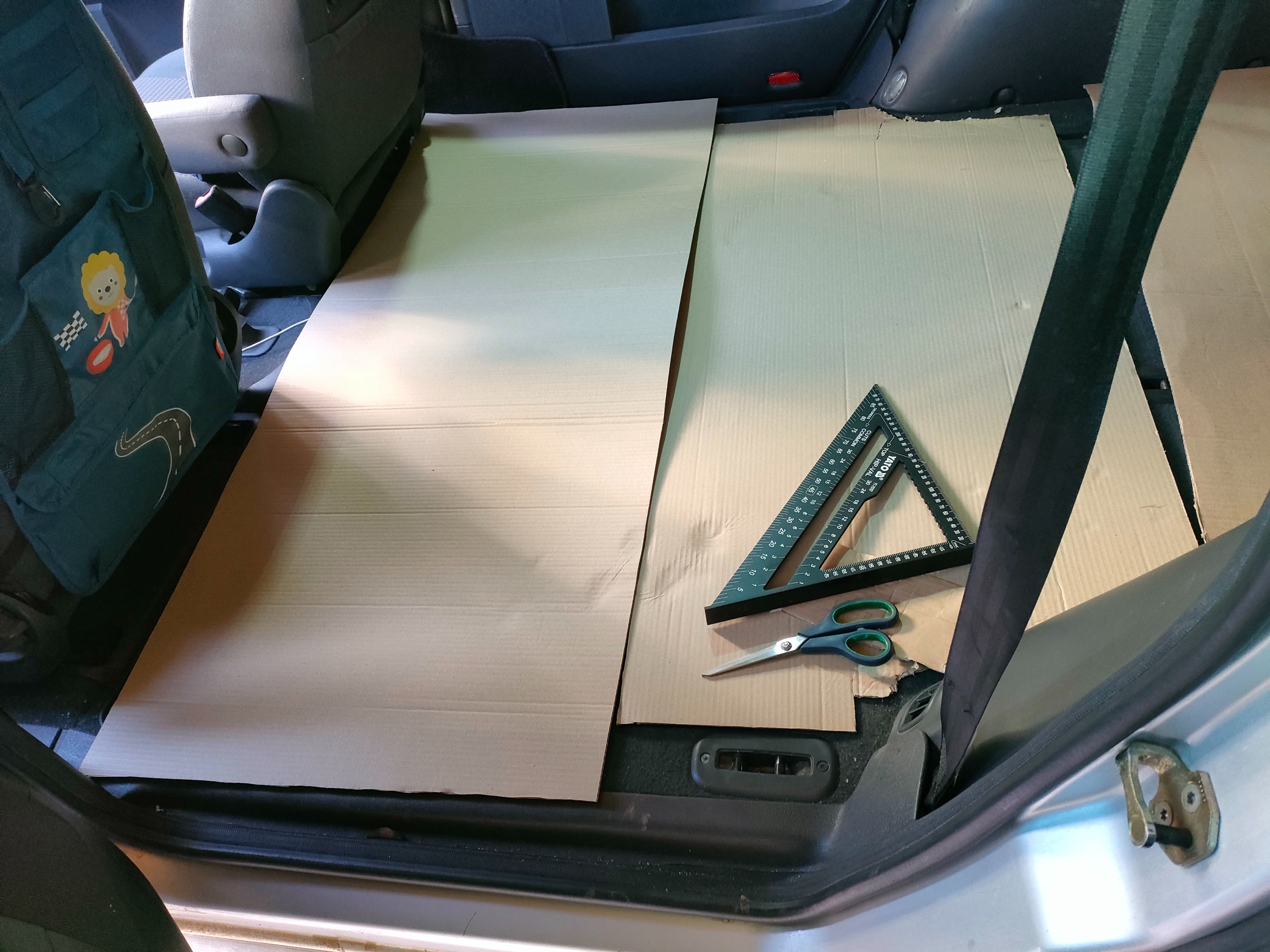

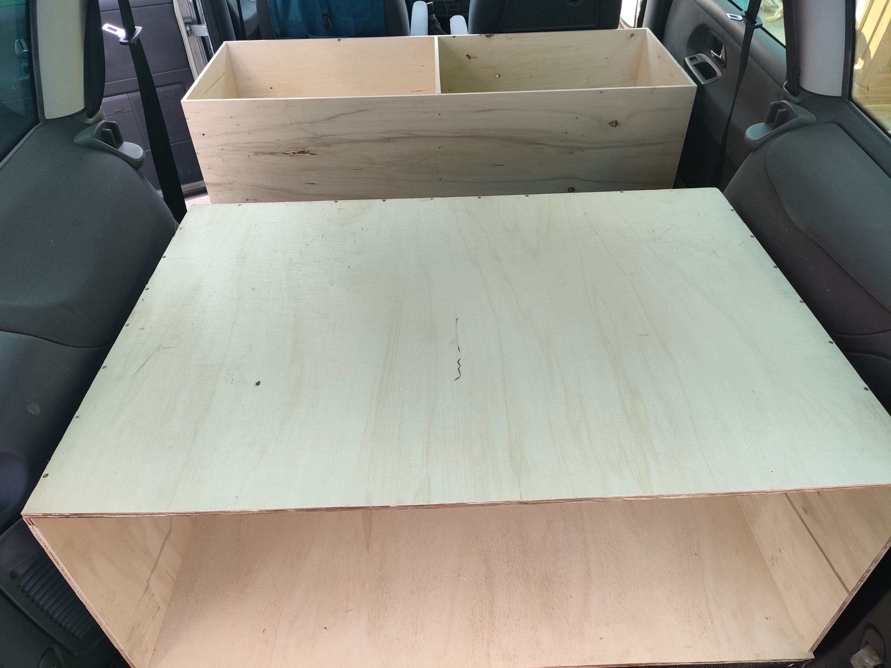

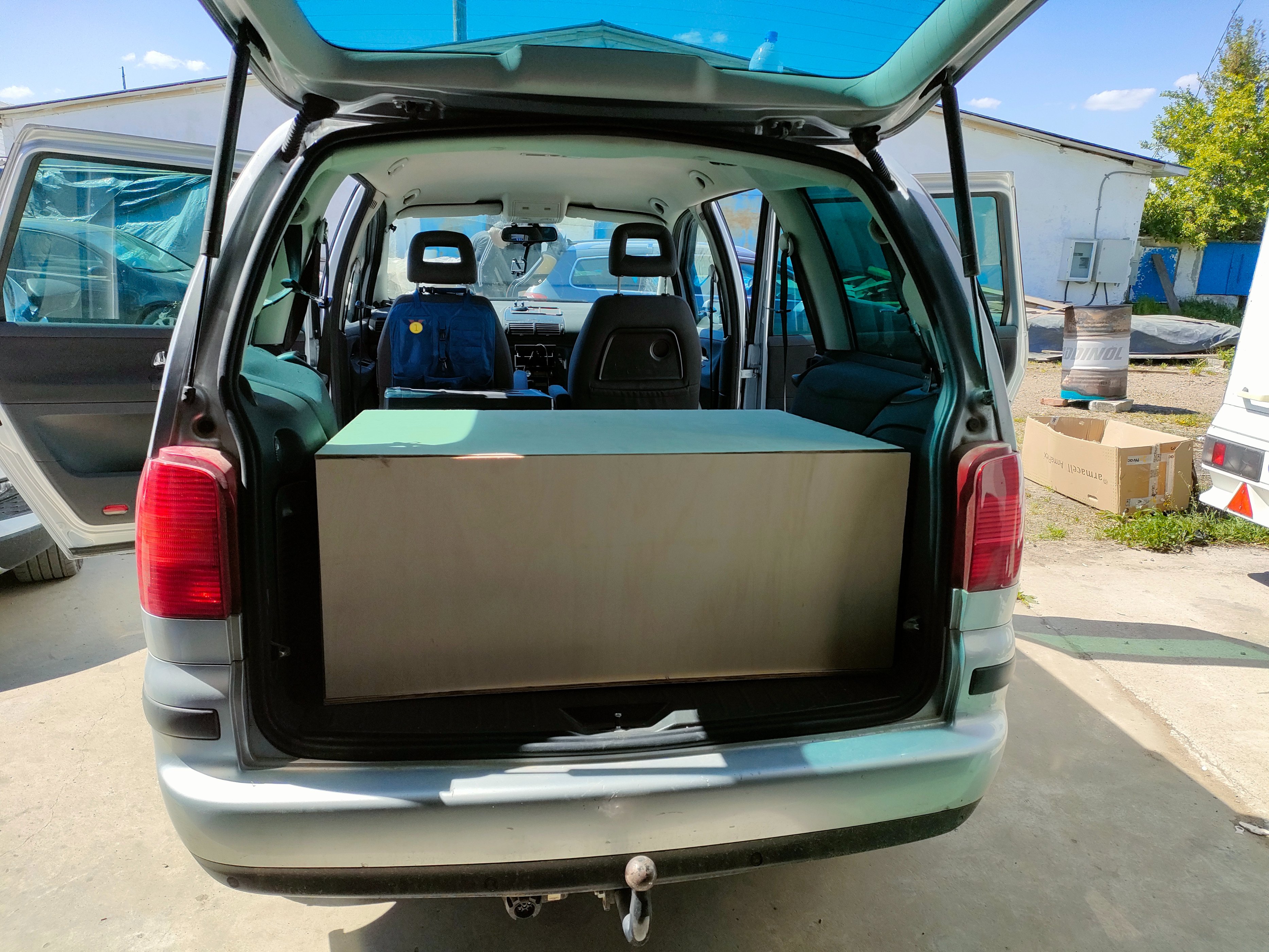

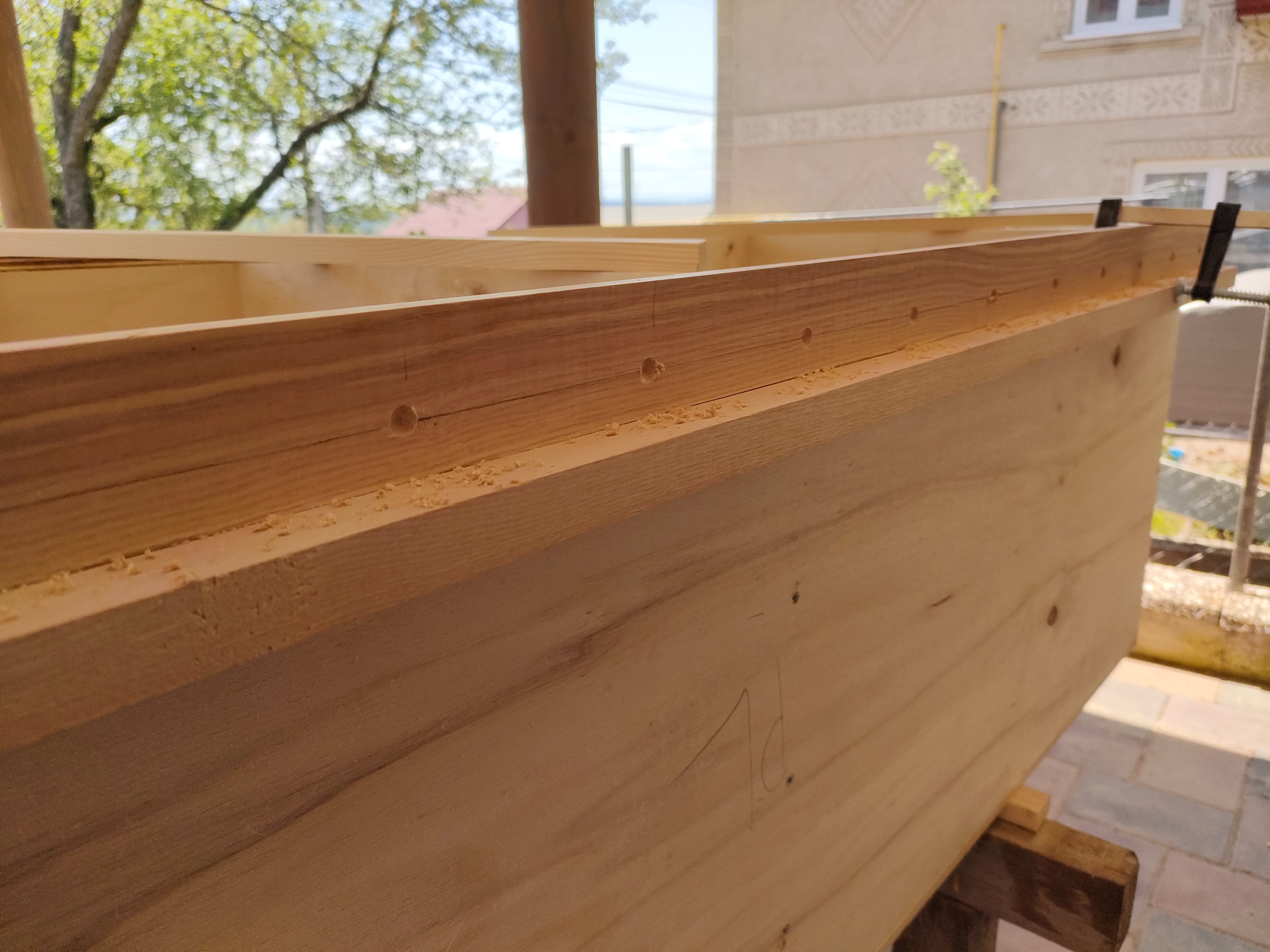

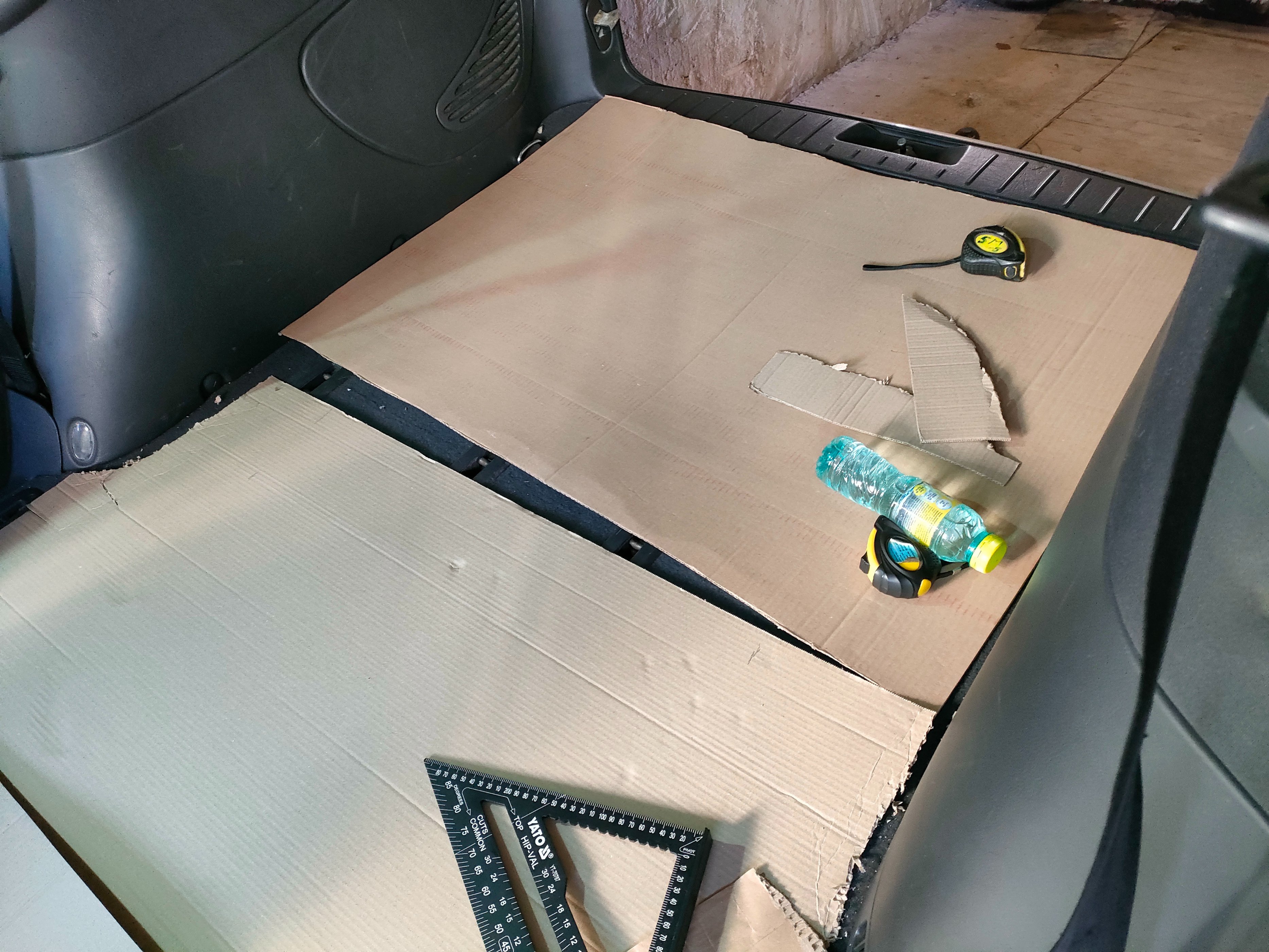

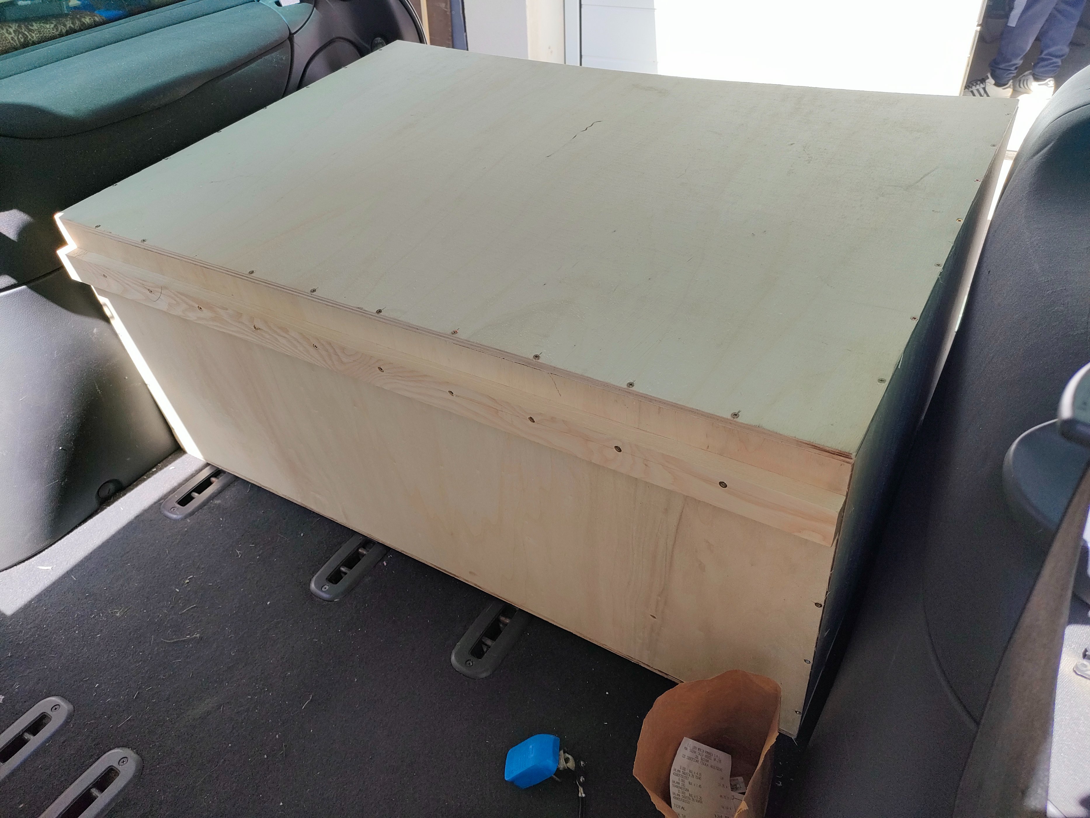

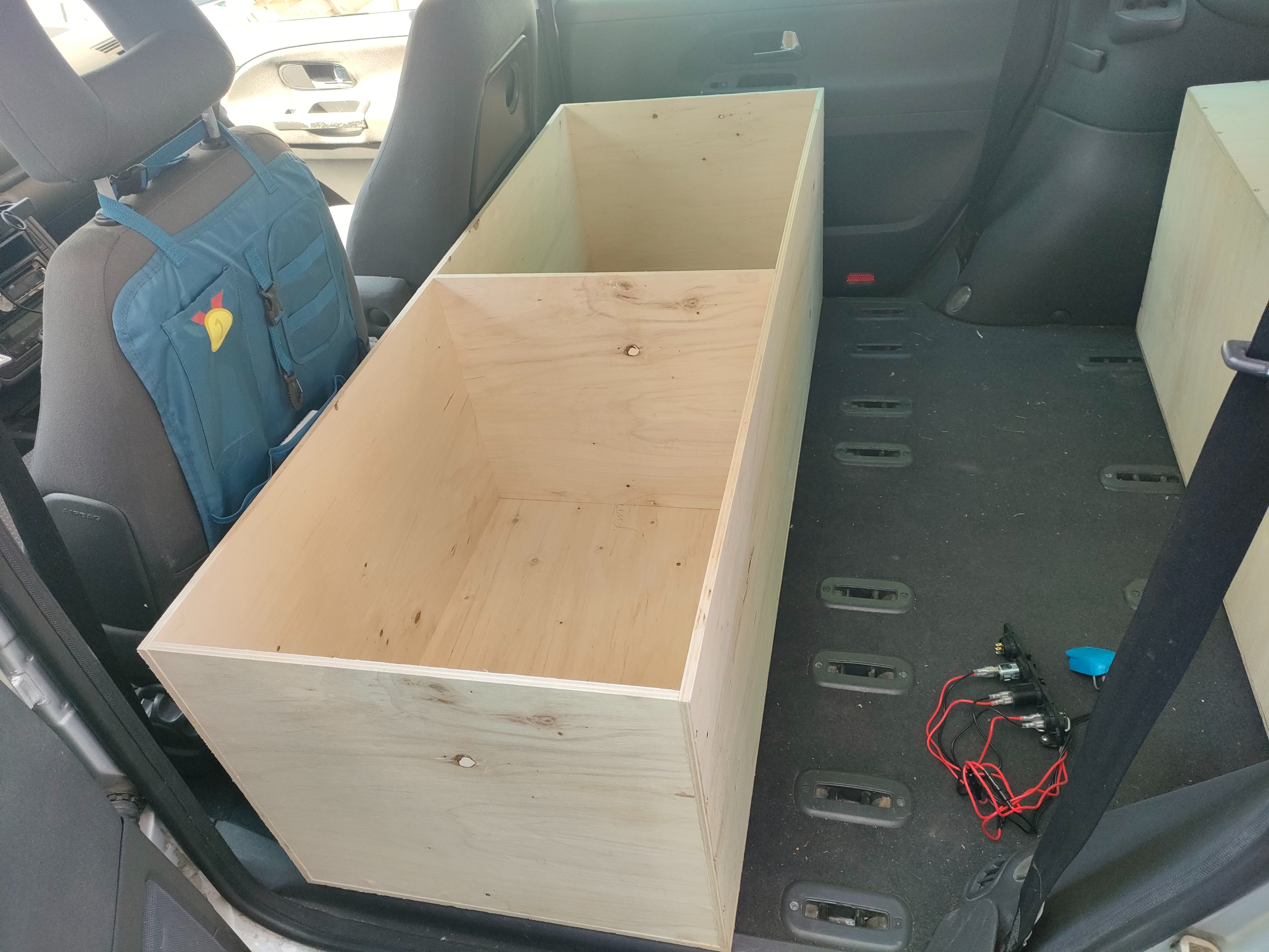

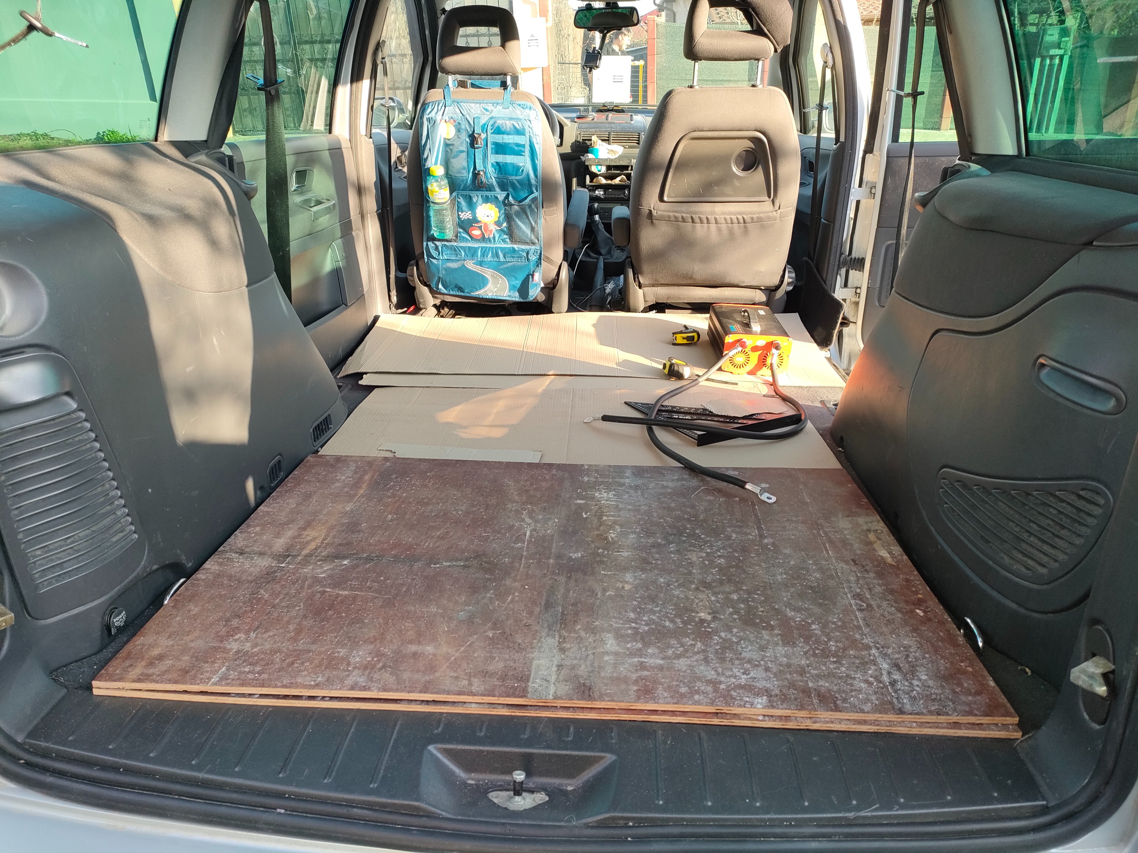

La sfârșitul lunii aprilie am făcut primele încercări și șabloane a mobilierului.
Ultima oară modificat 21 Mai 2026, 22:24 de către Florin Herciu, modificat 1 dată în total.
Motiv: eliminare cca 45 dubluri ale primei poze

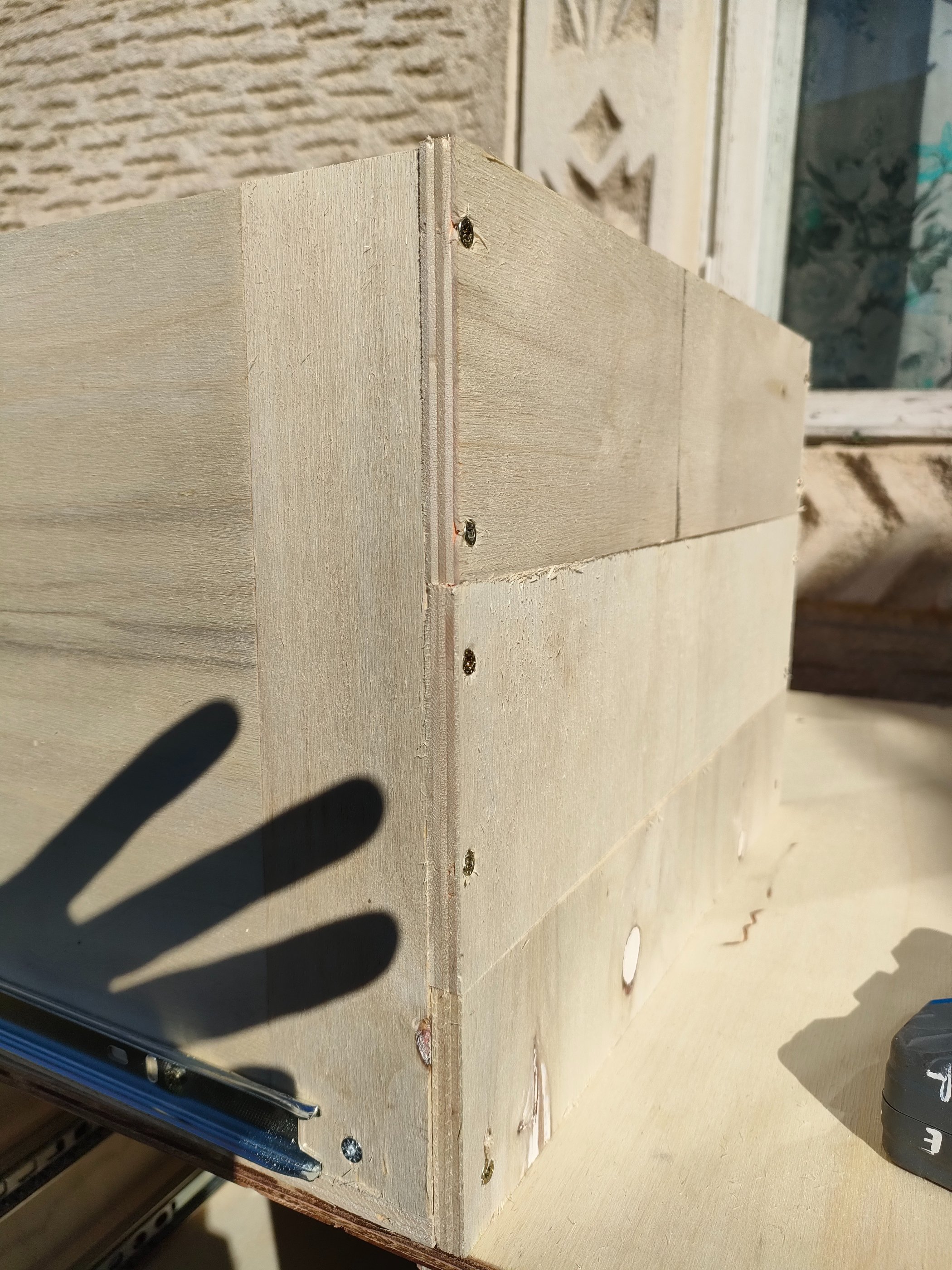

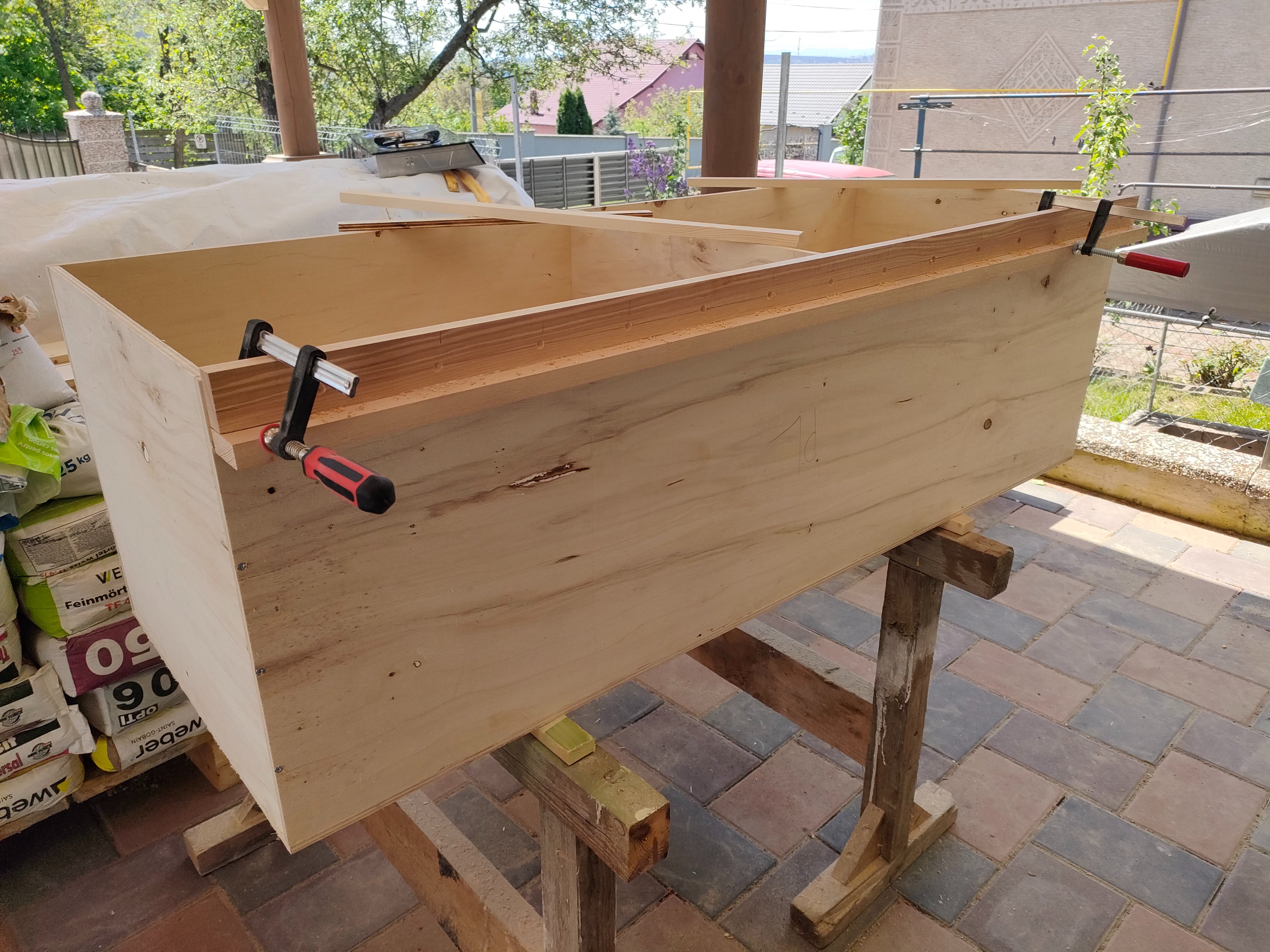

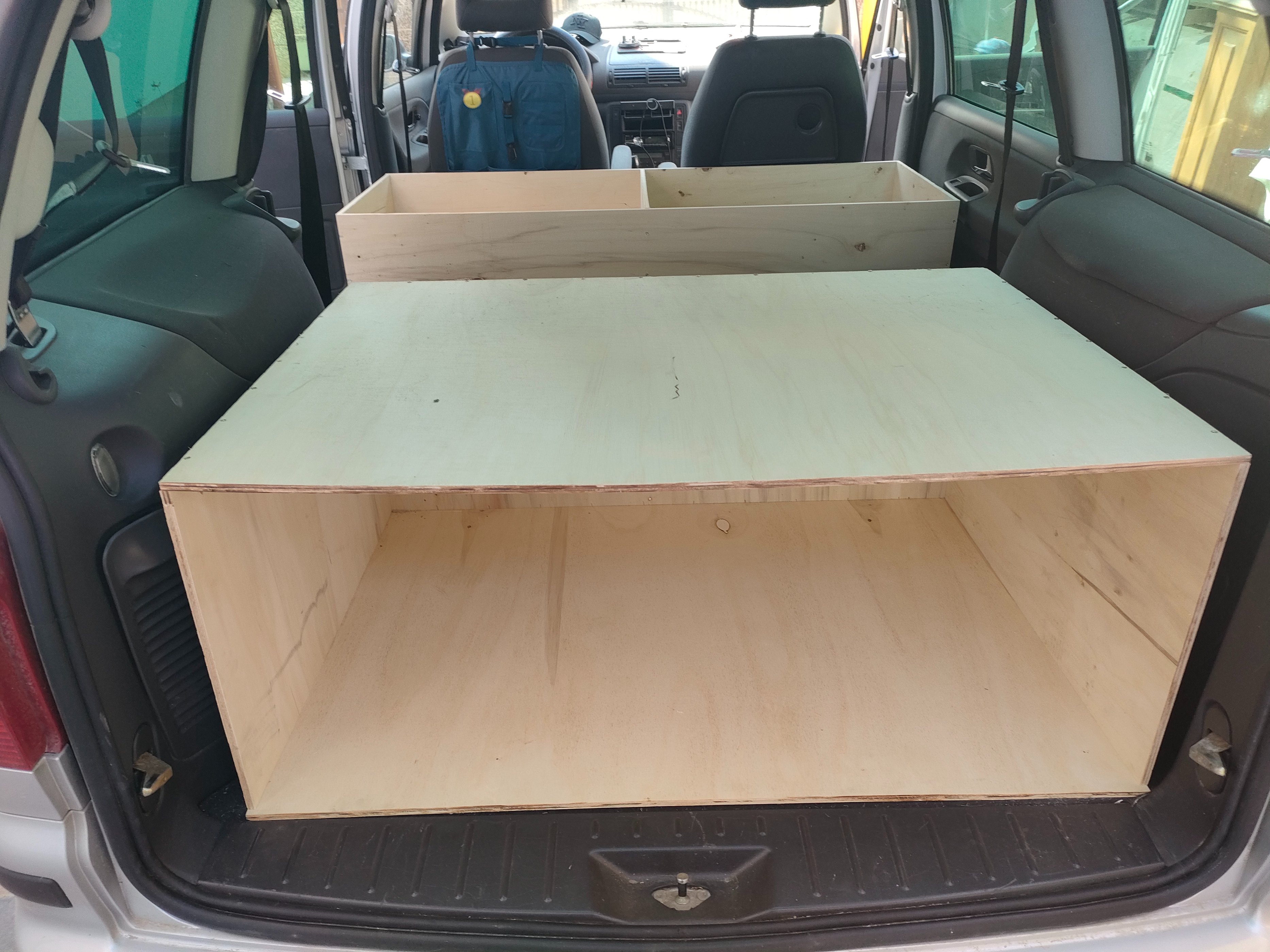

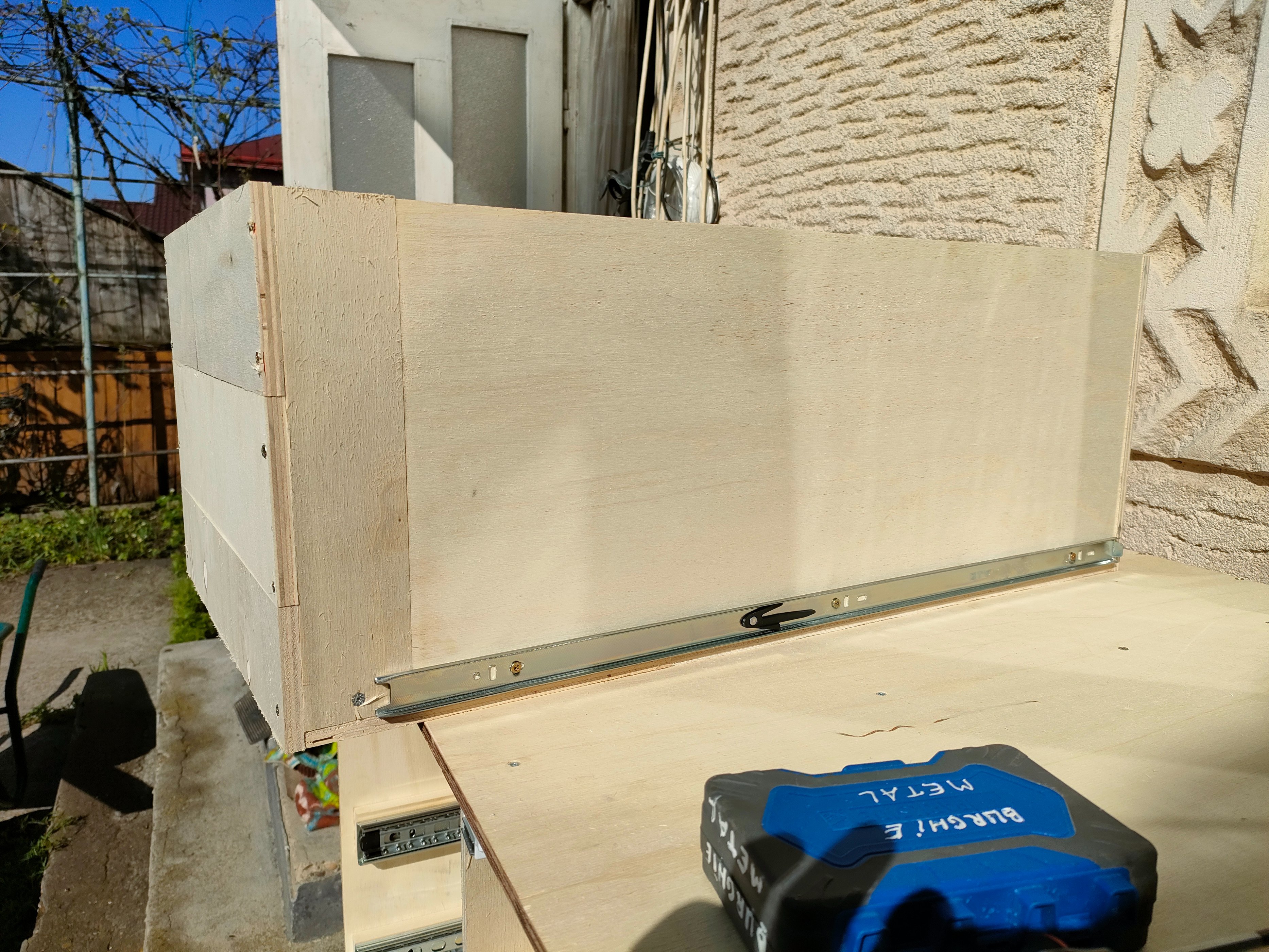

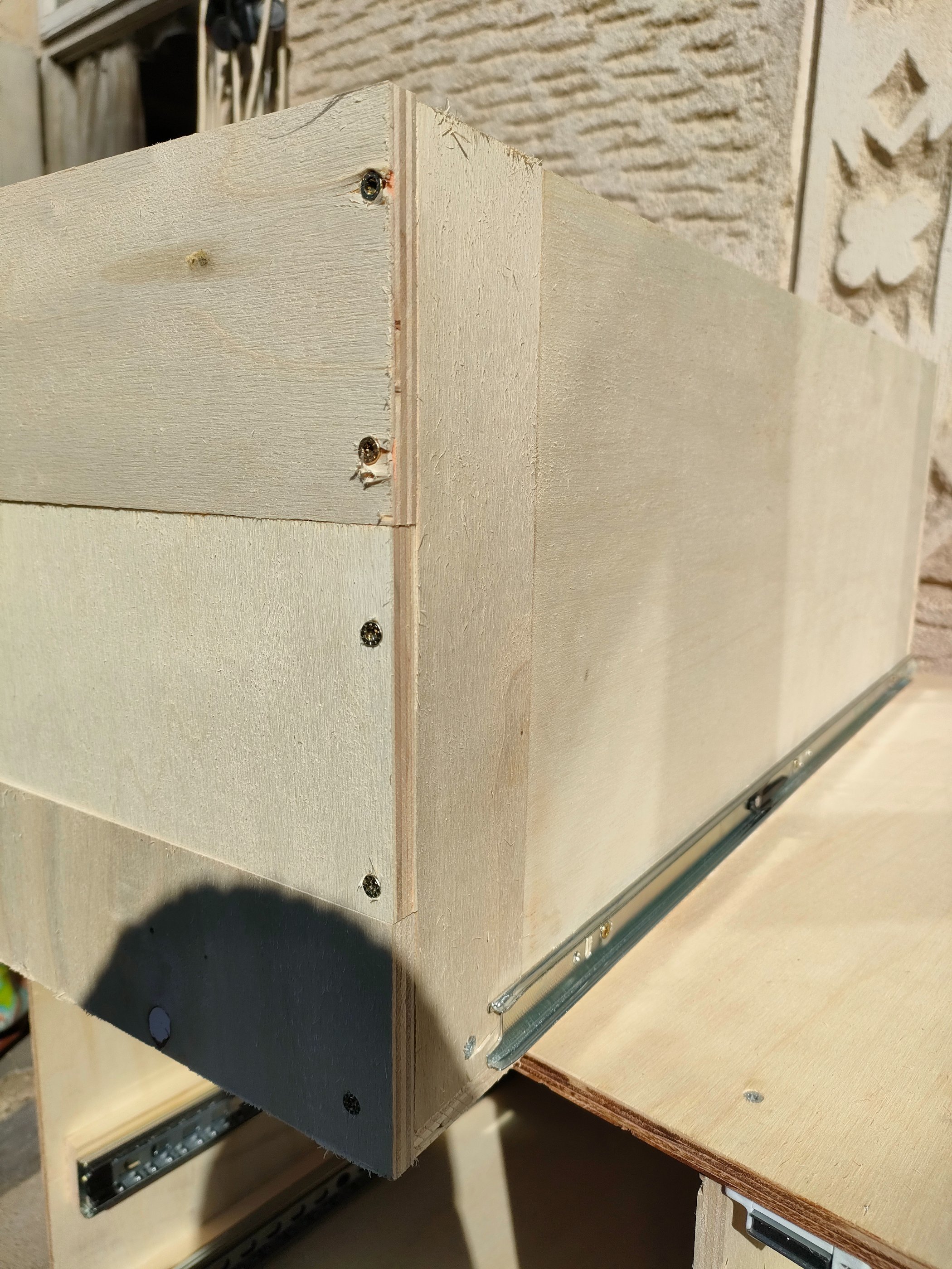

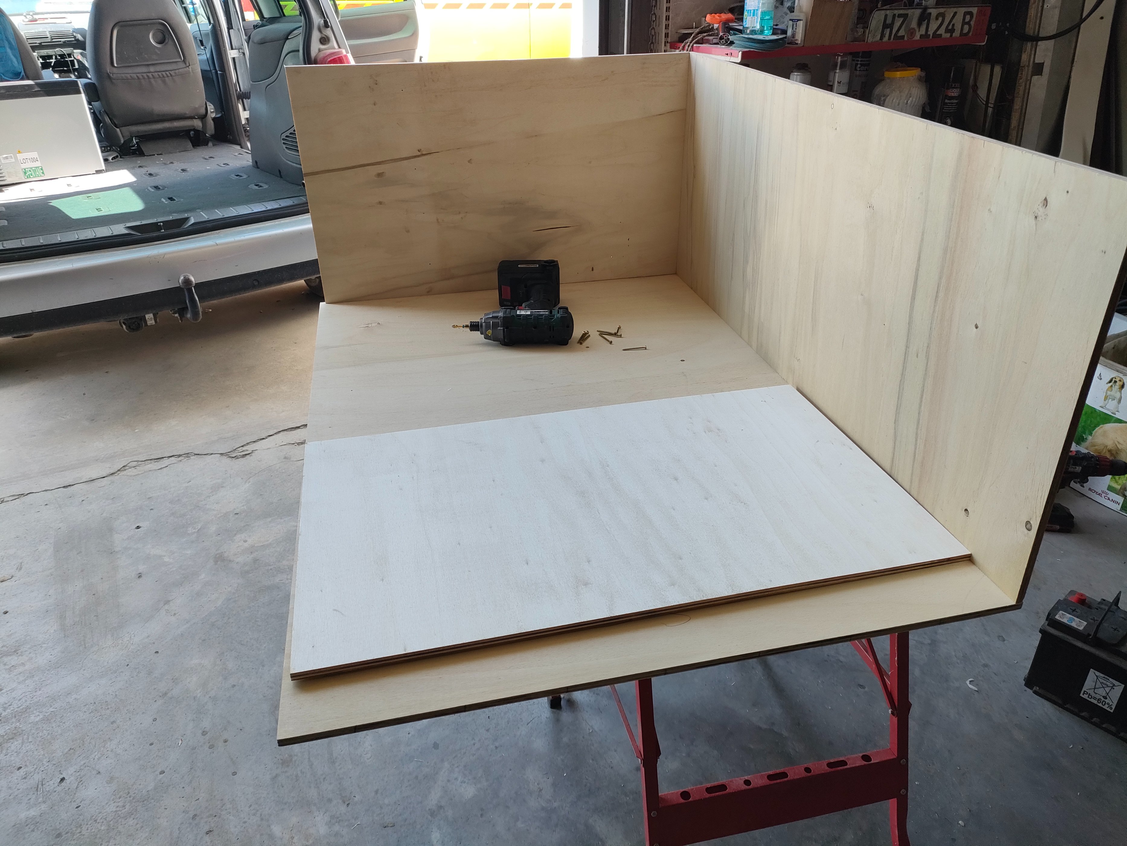

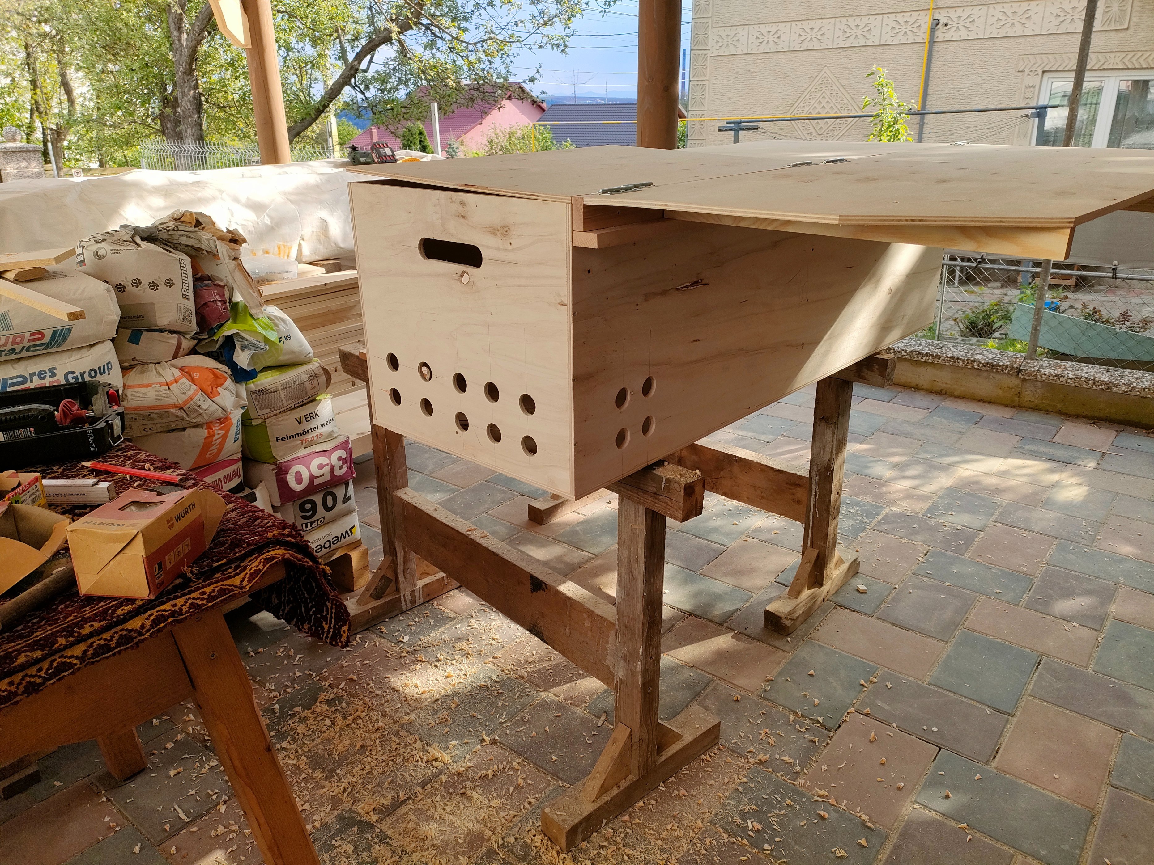

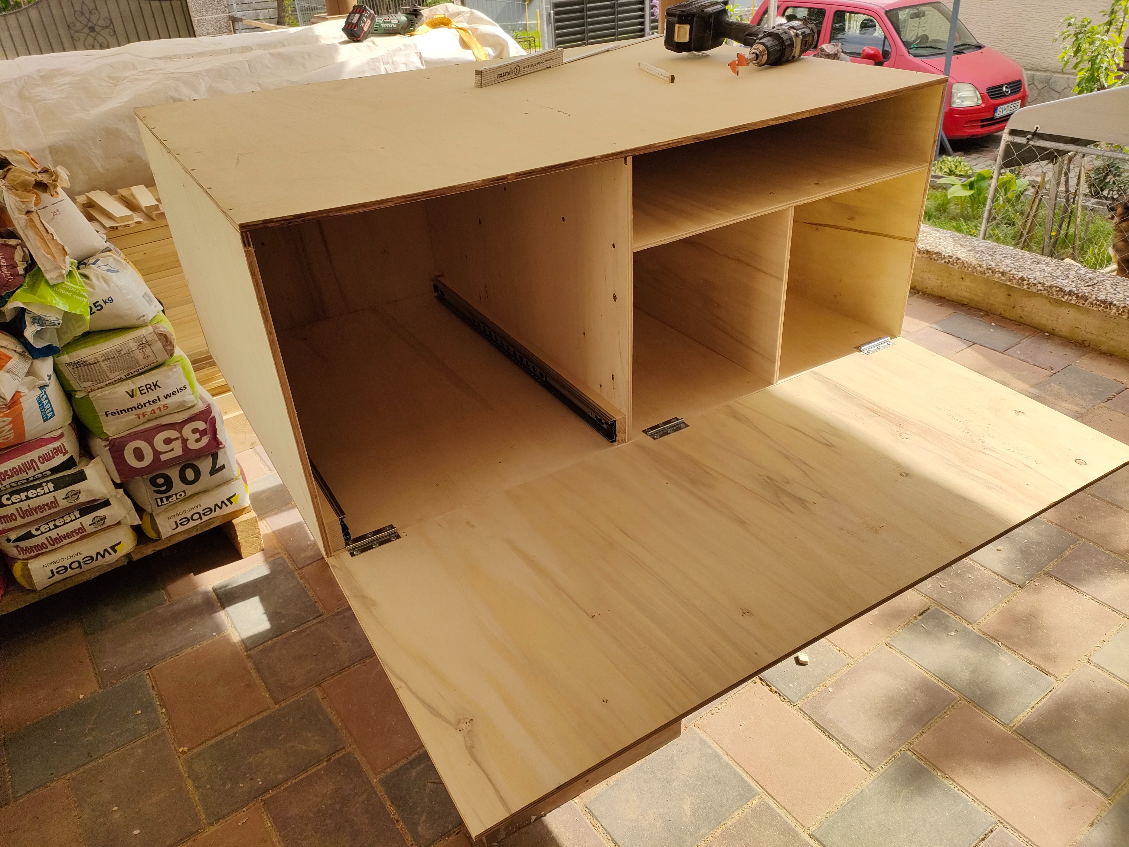

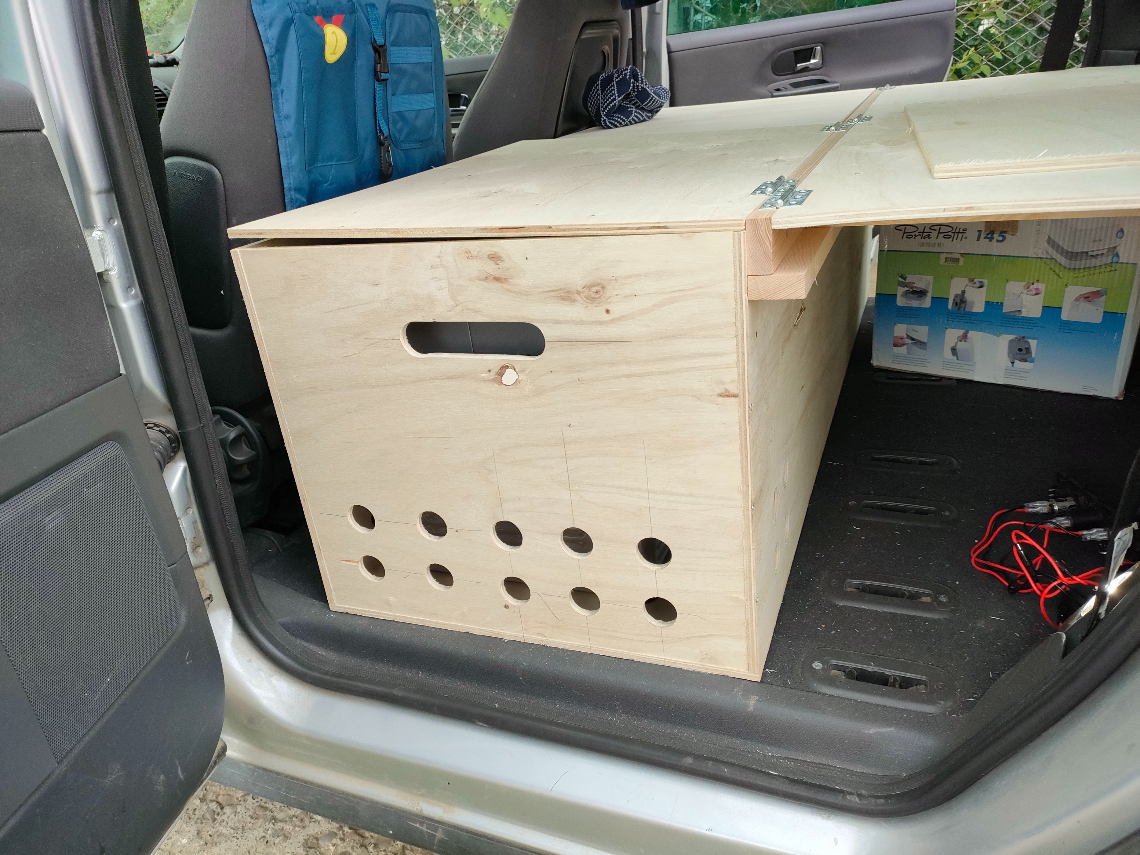

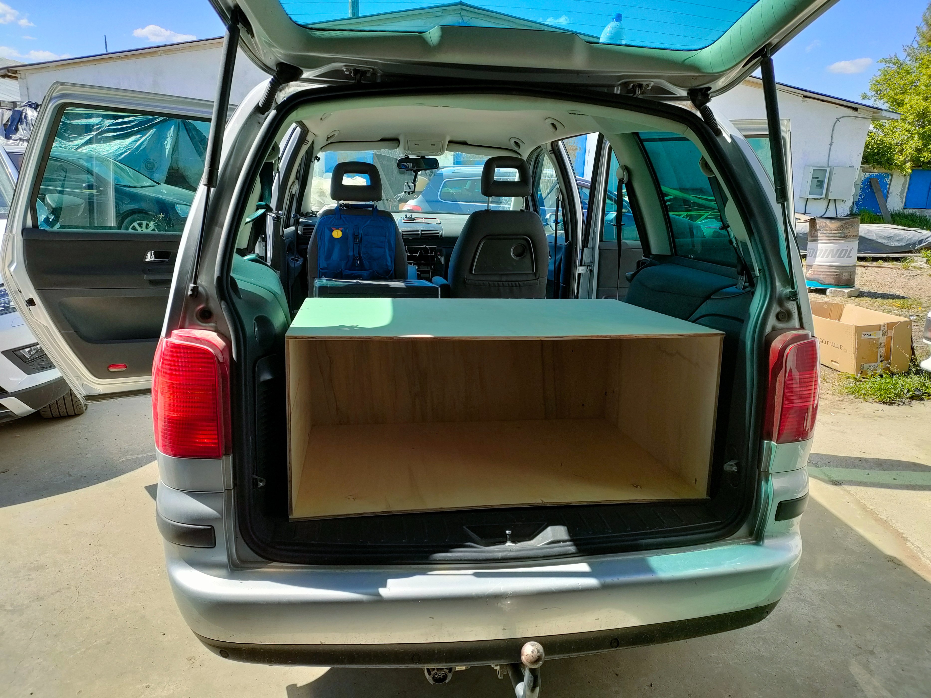

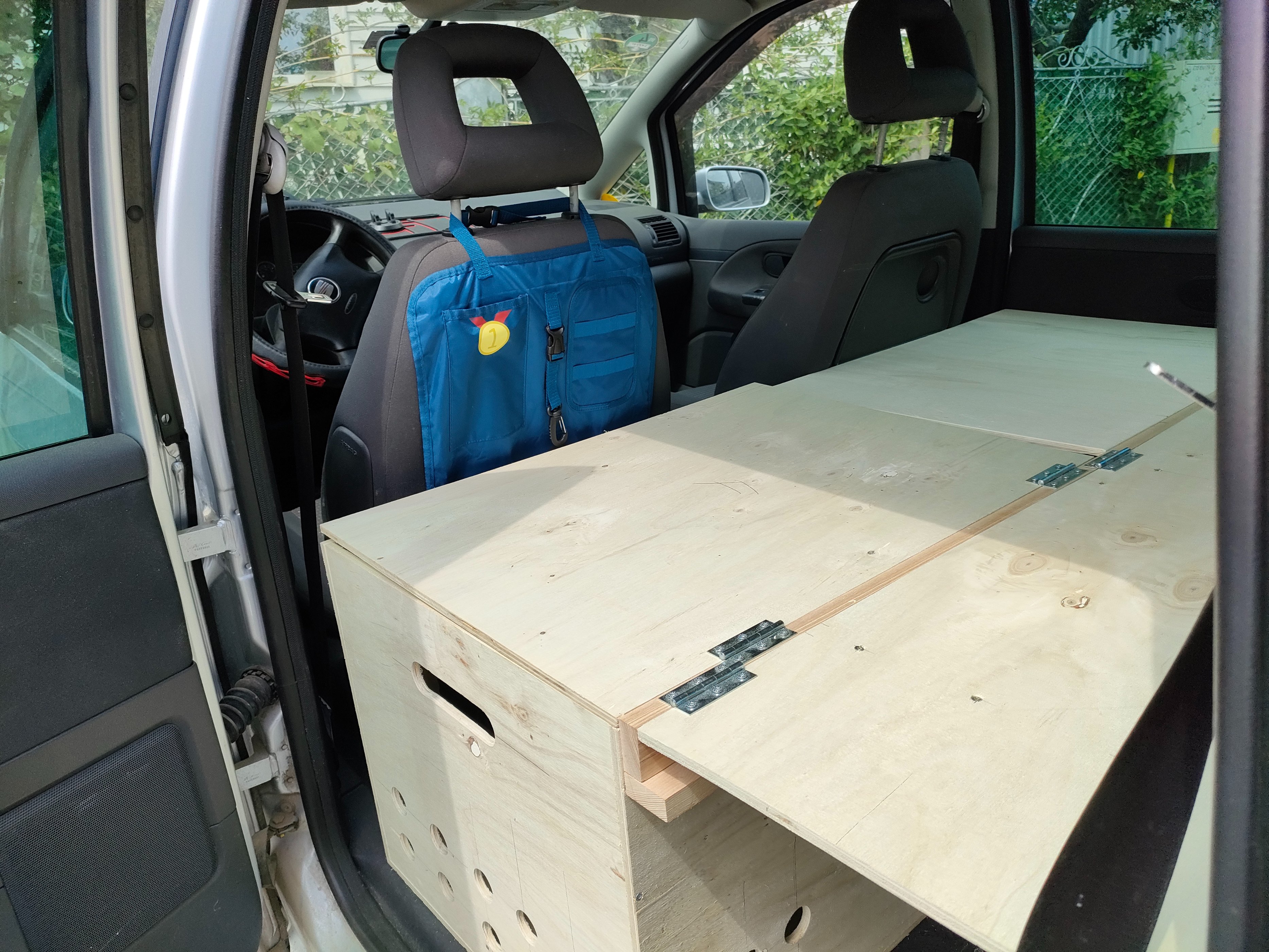

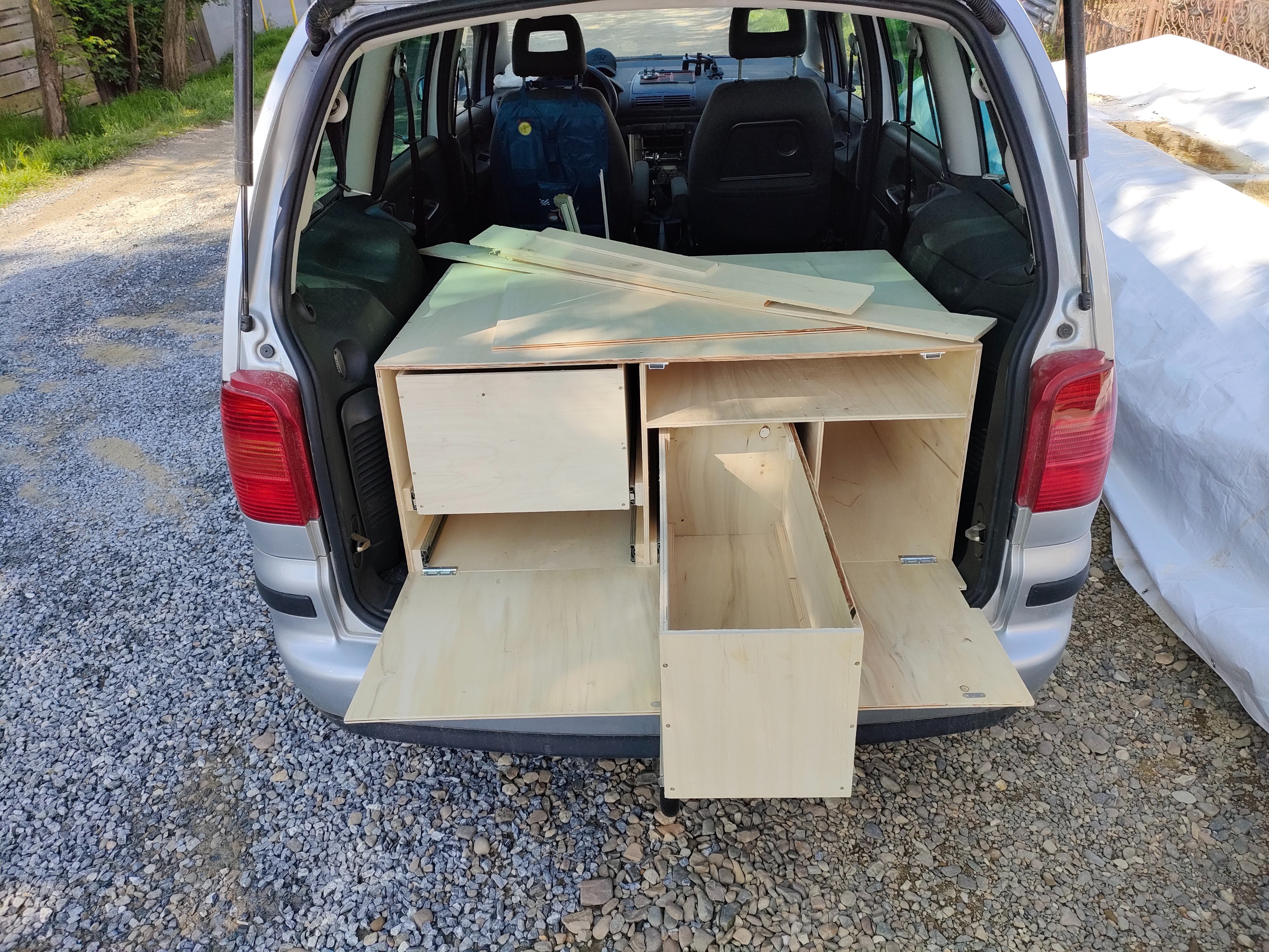

Până la urmă, pentru a rezolva toate detaliile, am luat legătura cu domnul Gabi de la firma din SPARTAN, din Suceava. Firma se ocupă de conversii, modernizări și reparații busuri, rulote, campere etc.
Domnul Gabi (Gabi Spartan Suceava - mobil: +40740576449) m-a ajutat cu trasarea, debitarea, prinderea cu șuruburi a plăcilor de multiplex.
Pentru ca mobilierul să nu fie foarte greu, m-am hotărât pentru plăci de 10 mm și am procedat foarte bine.
Îi mulțumesc Domnului Gabi pentru colaborare și vă îndrum cu dragă inimă la el, dacă aveți ceva de rezolvat la RV.
Este un om cu suflet bun, cu multă răbdare și cu foarte multe scule profesionale, inclusiv CNC performant.

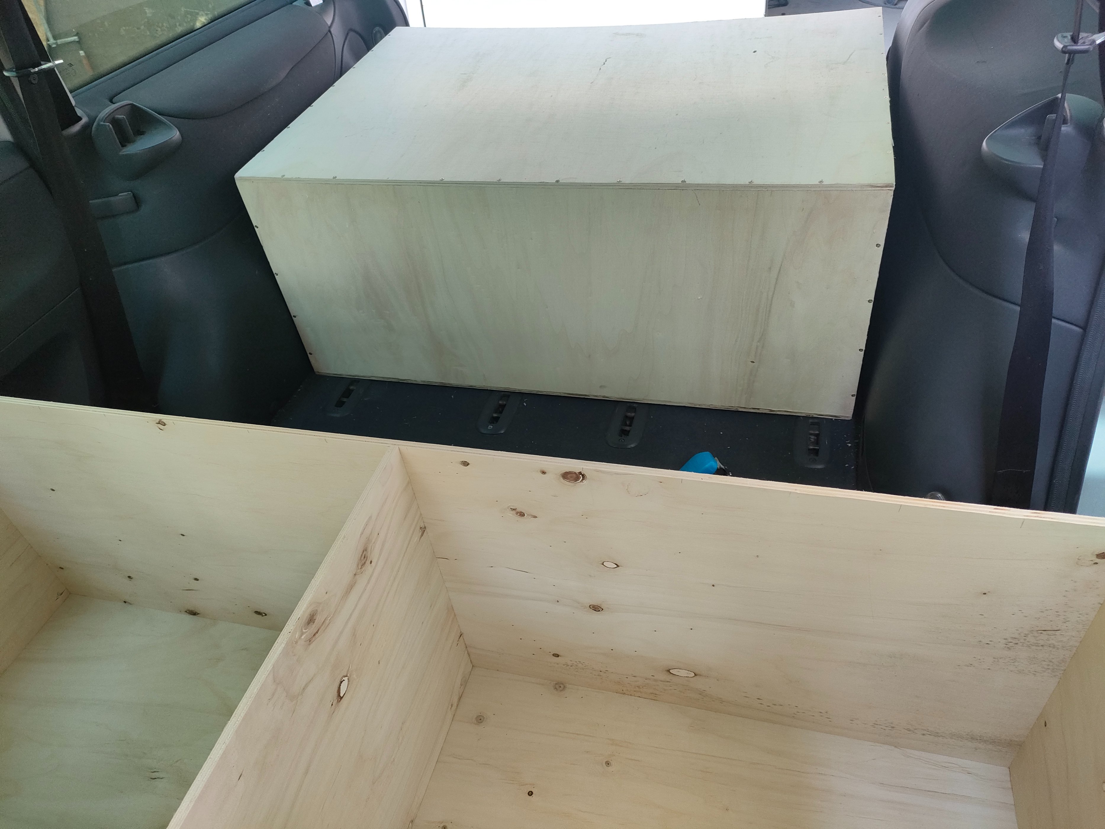

Florin Smolnicki
Mesaje: 343
Oras: Suceava
Data nasterii: 01 Ian 1917
Re: Transformare Seat Alhambra în minicamper
Mesaj de Florin Smolnicki »

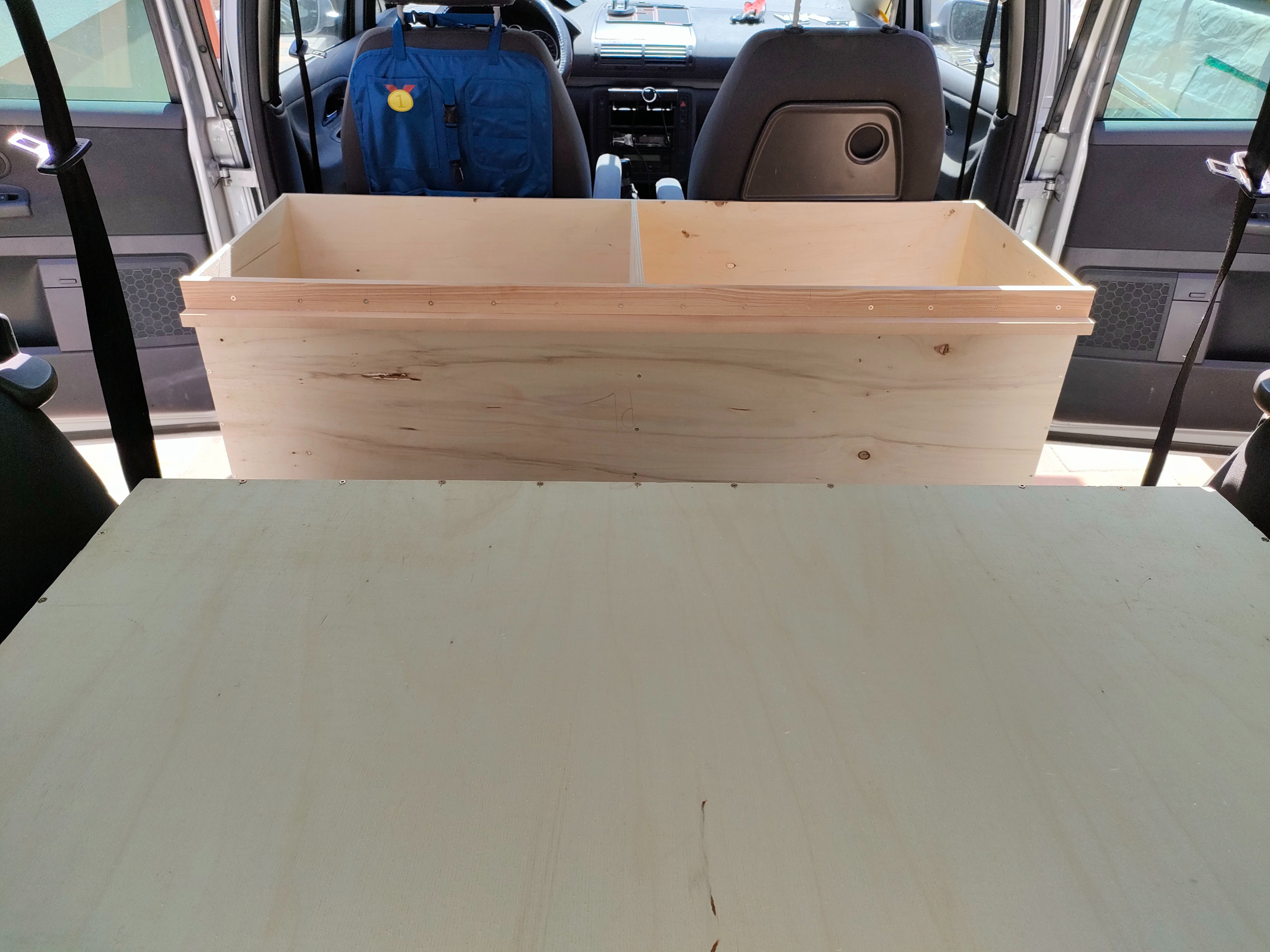

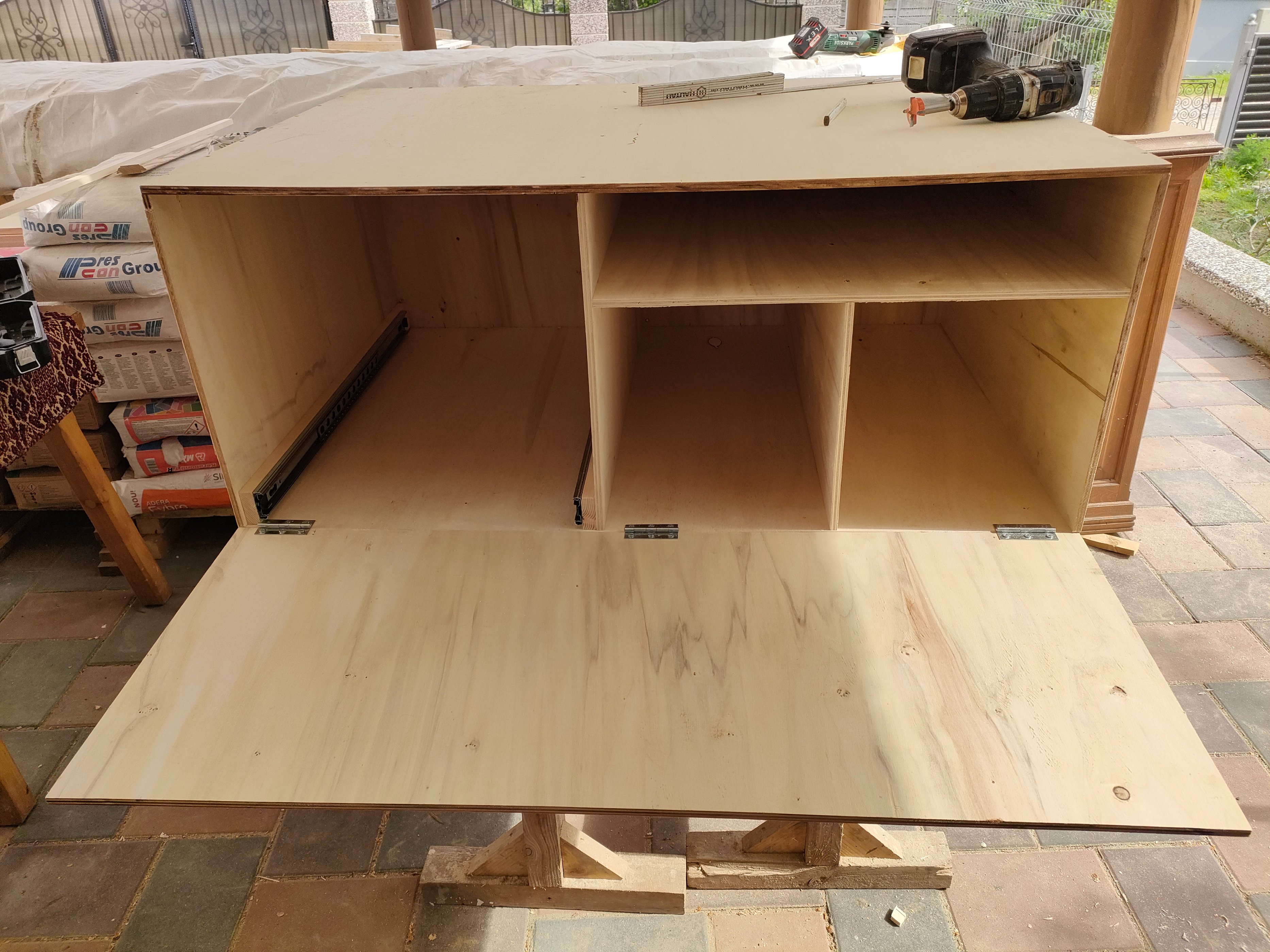

Totul a ieșit așa cum trebuie și sunt foarte mulțumit.

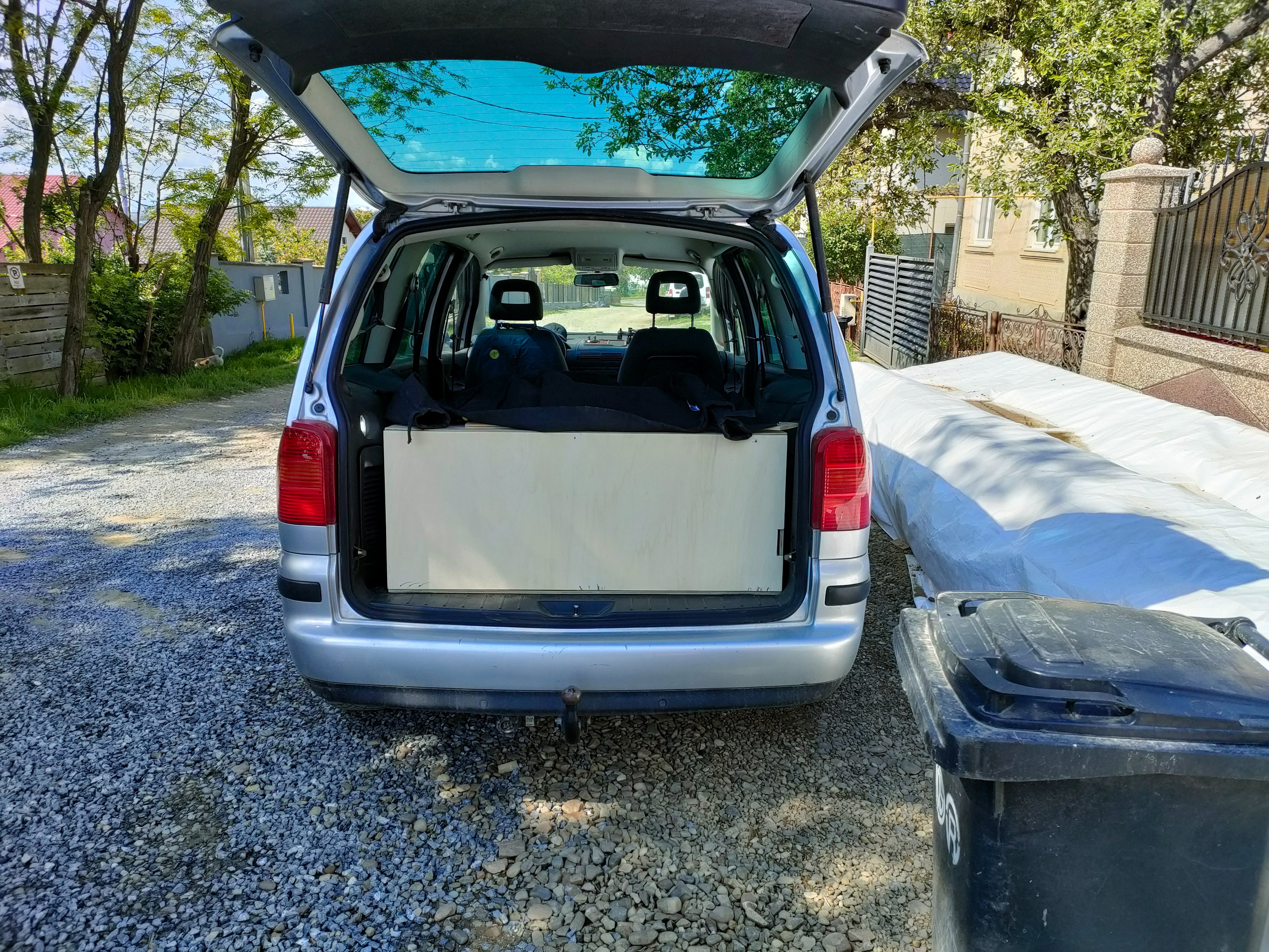

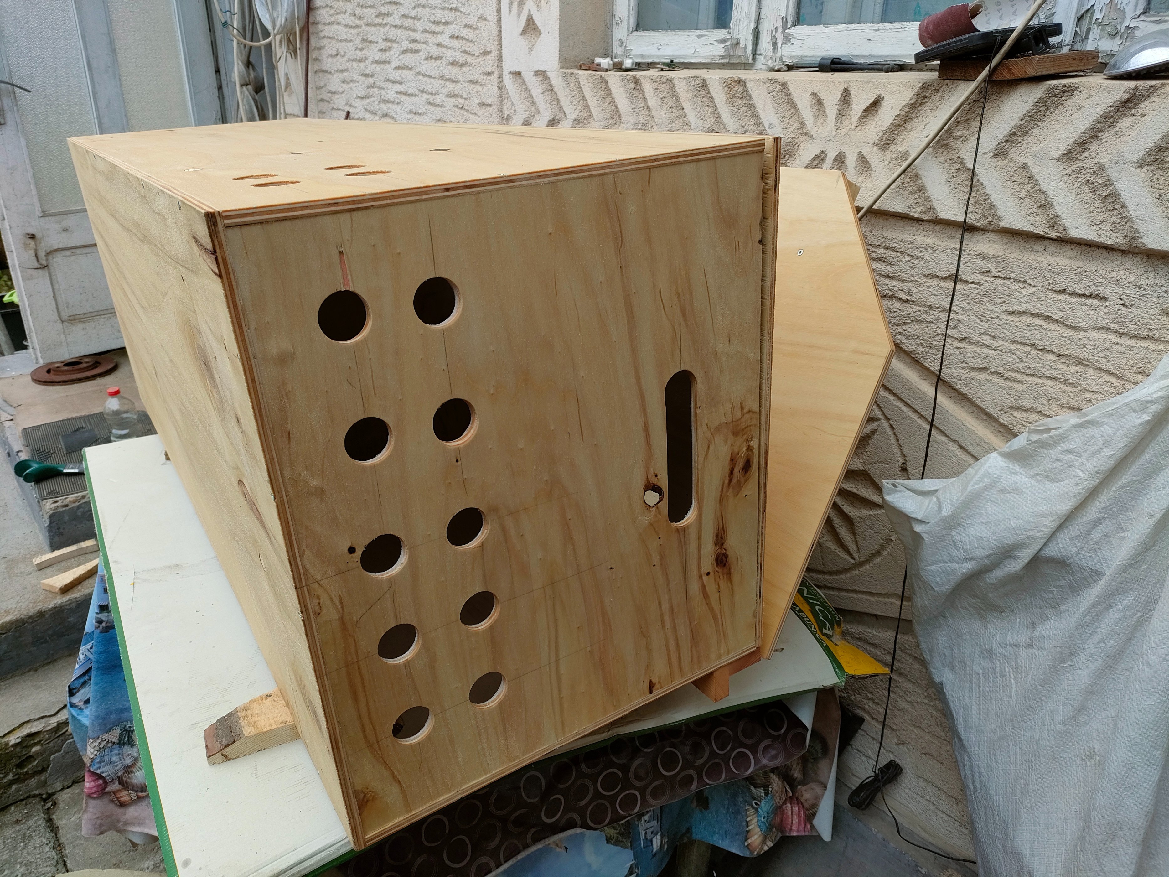

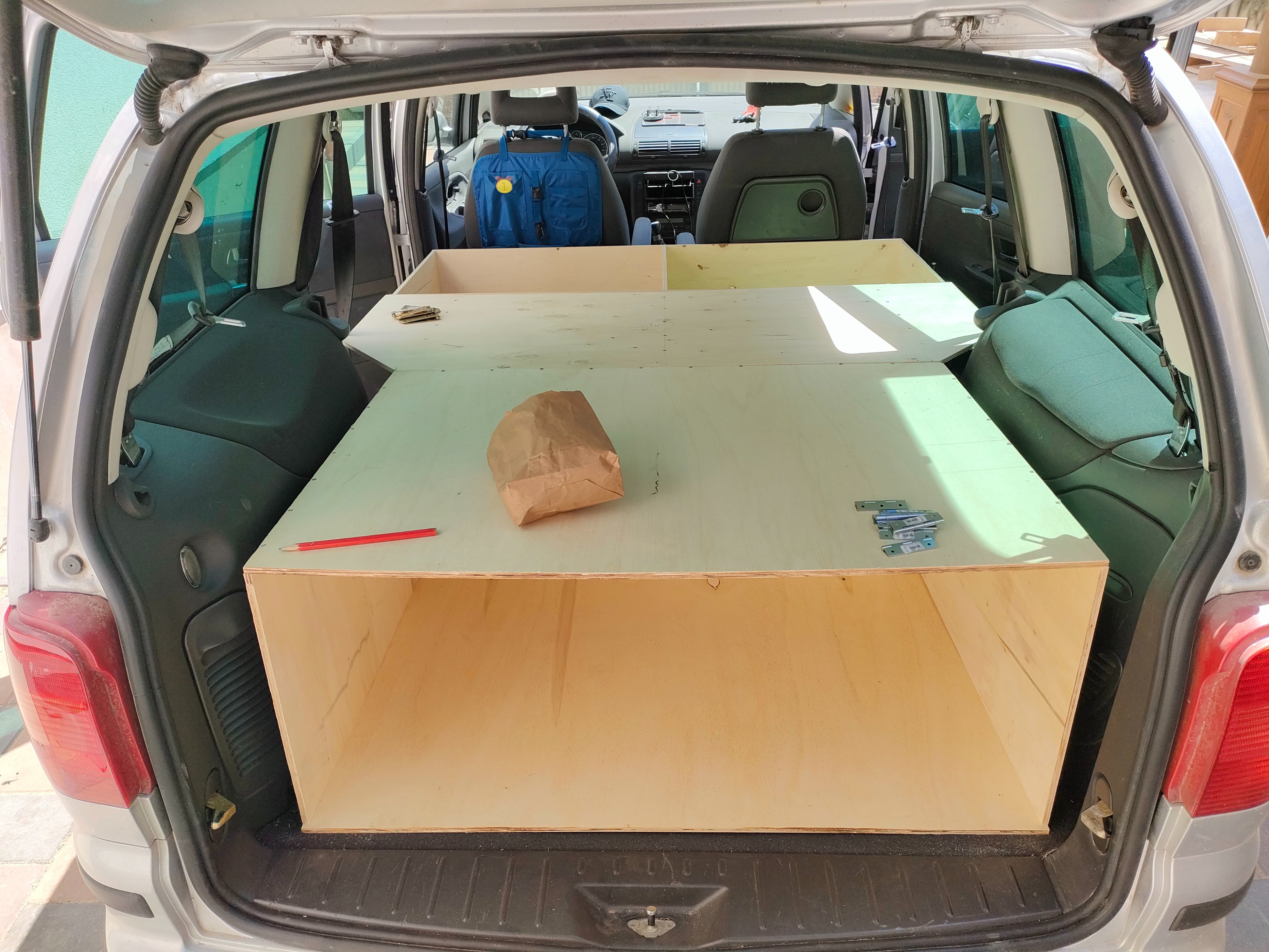

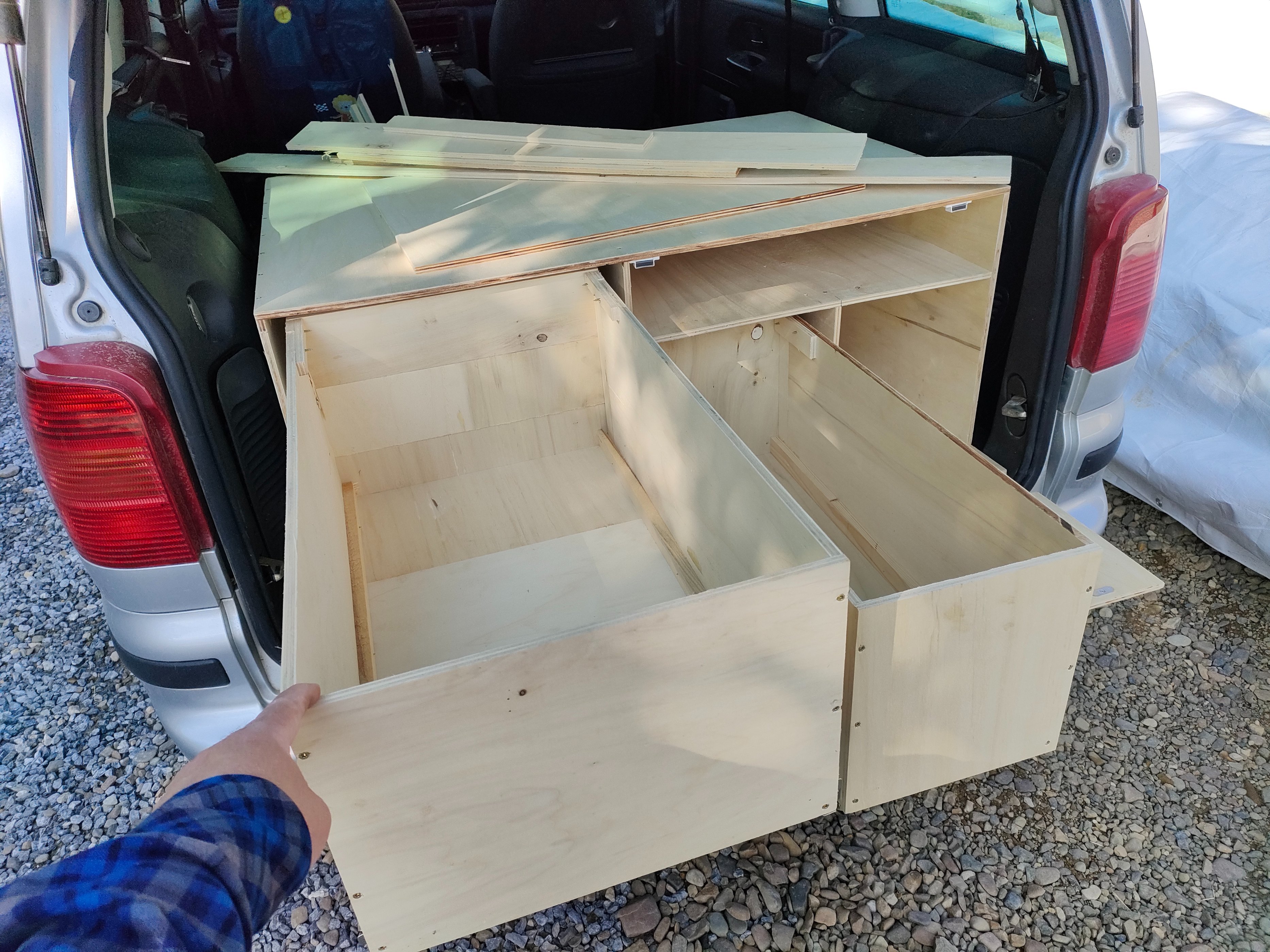

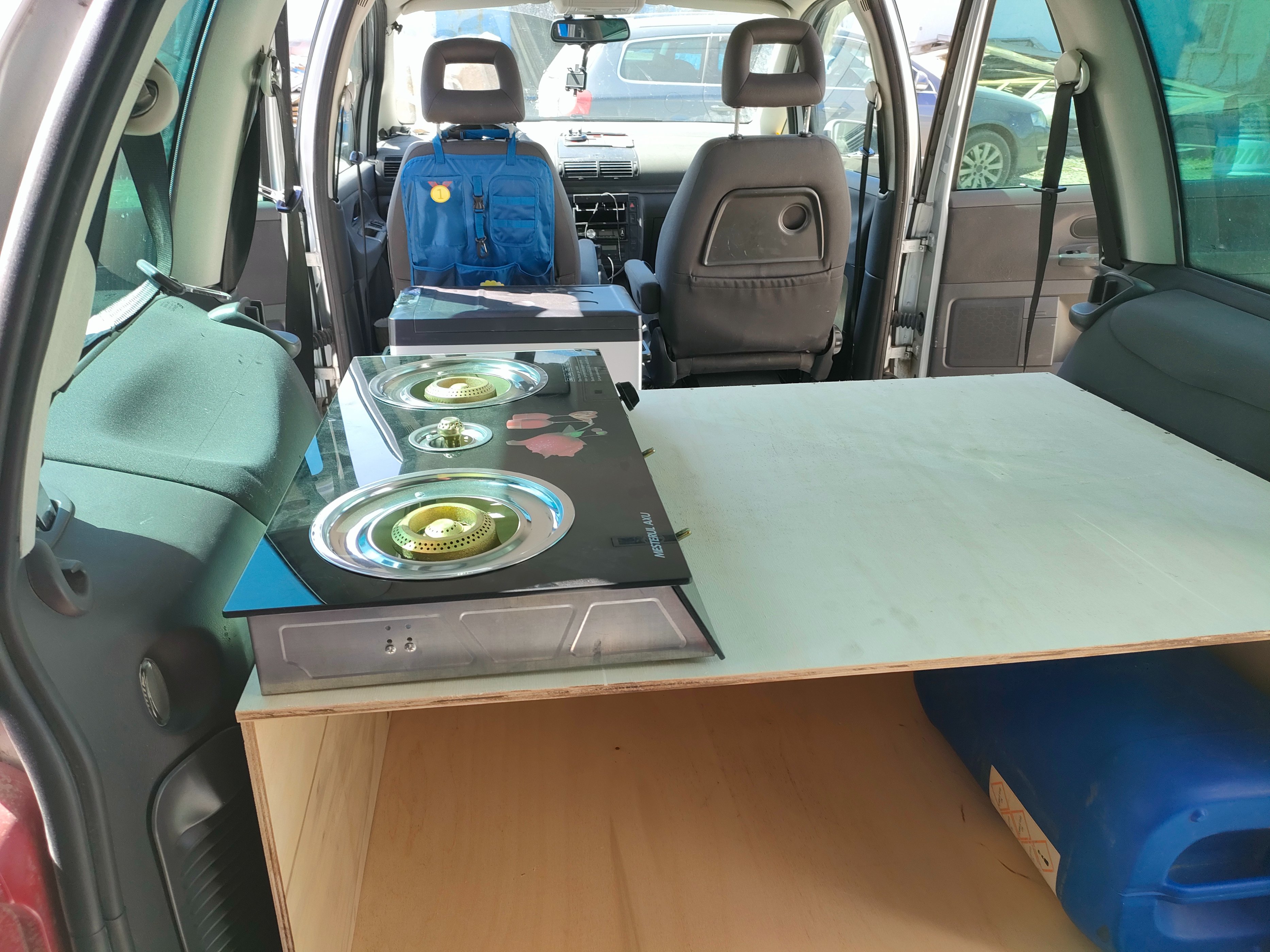

Spre final de lucrare:
+40 749 233 299 (Orange)

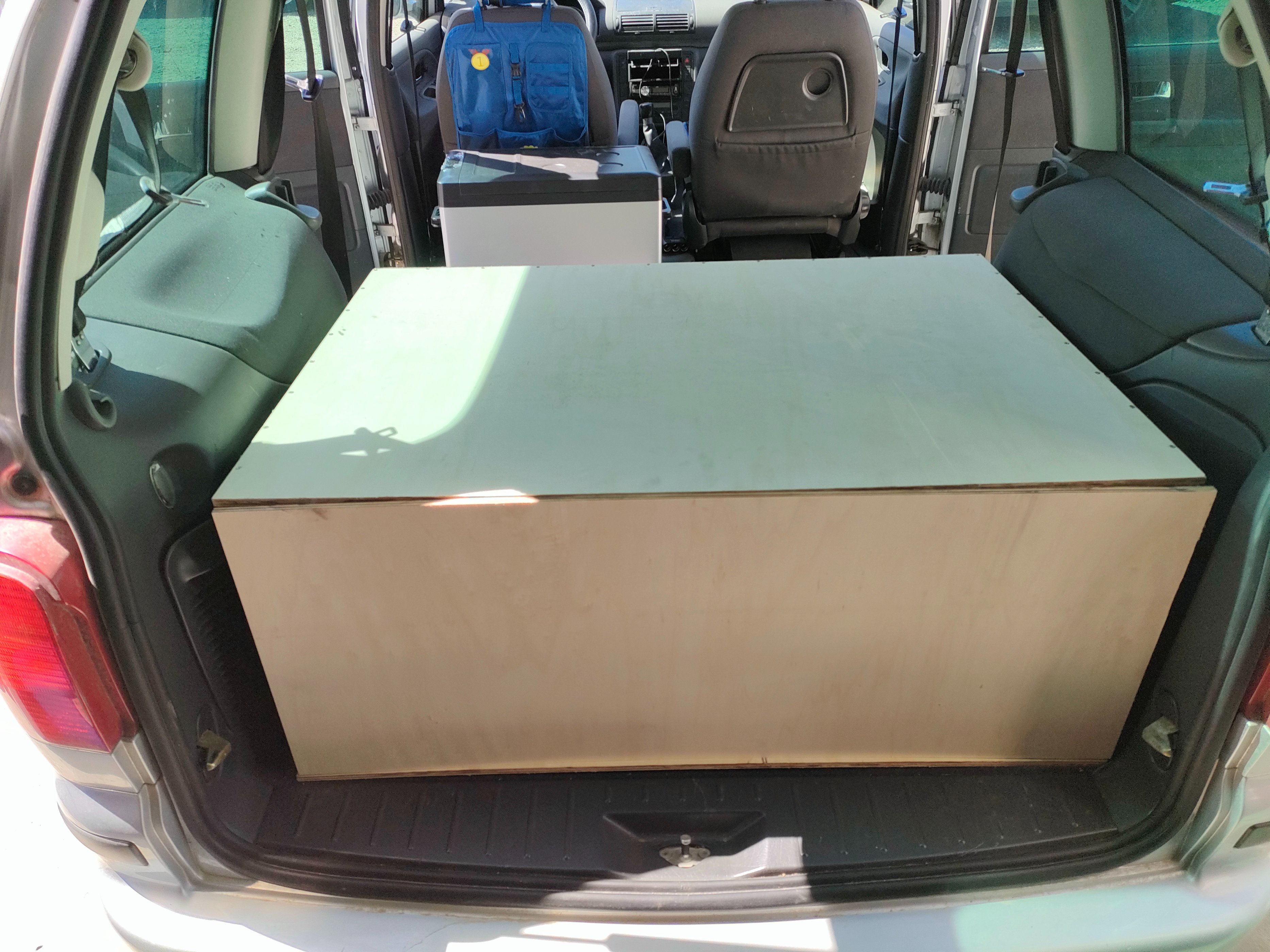

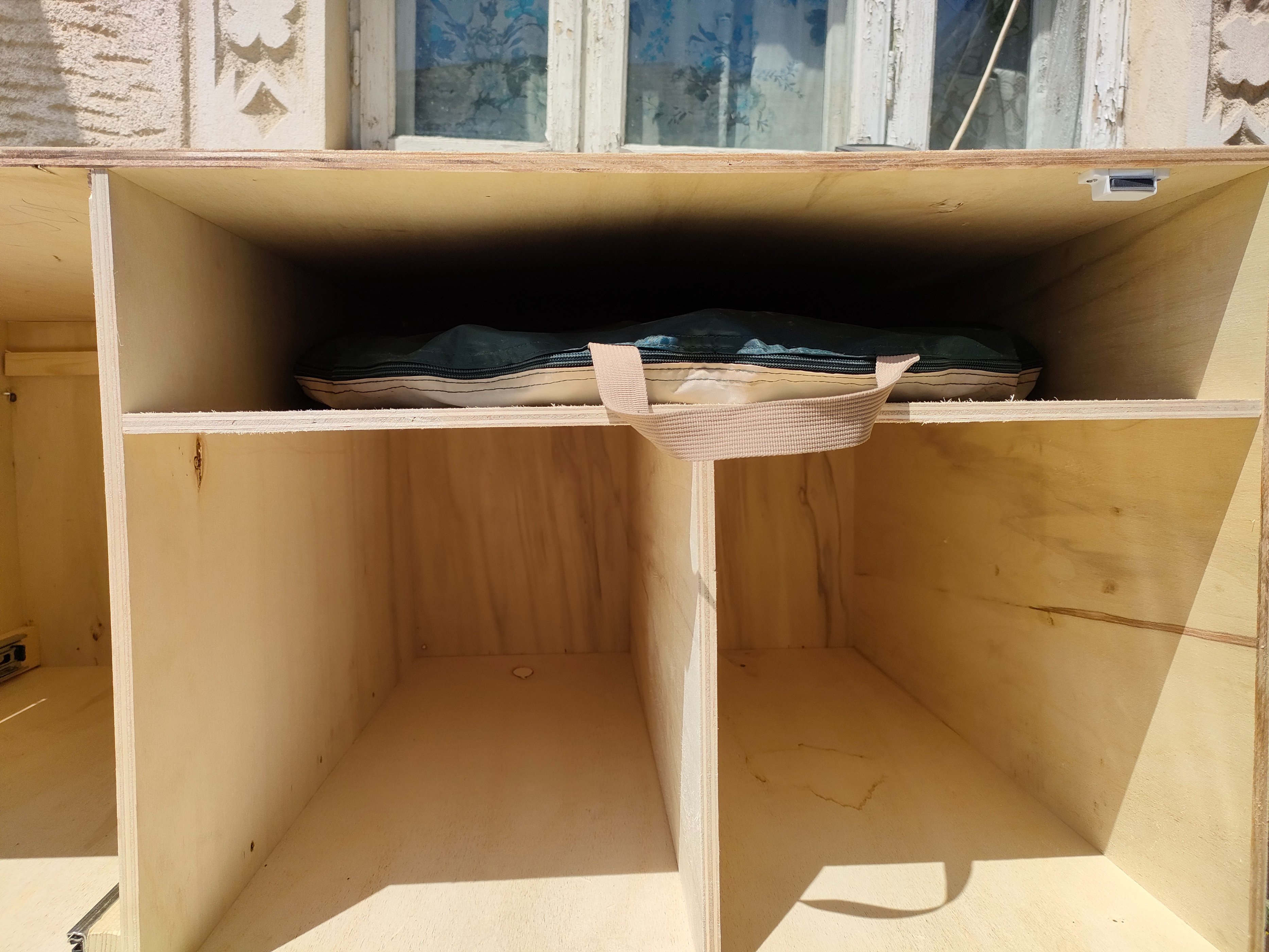

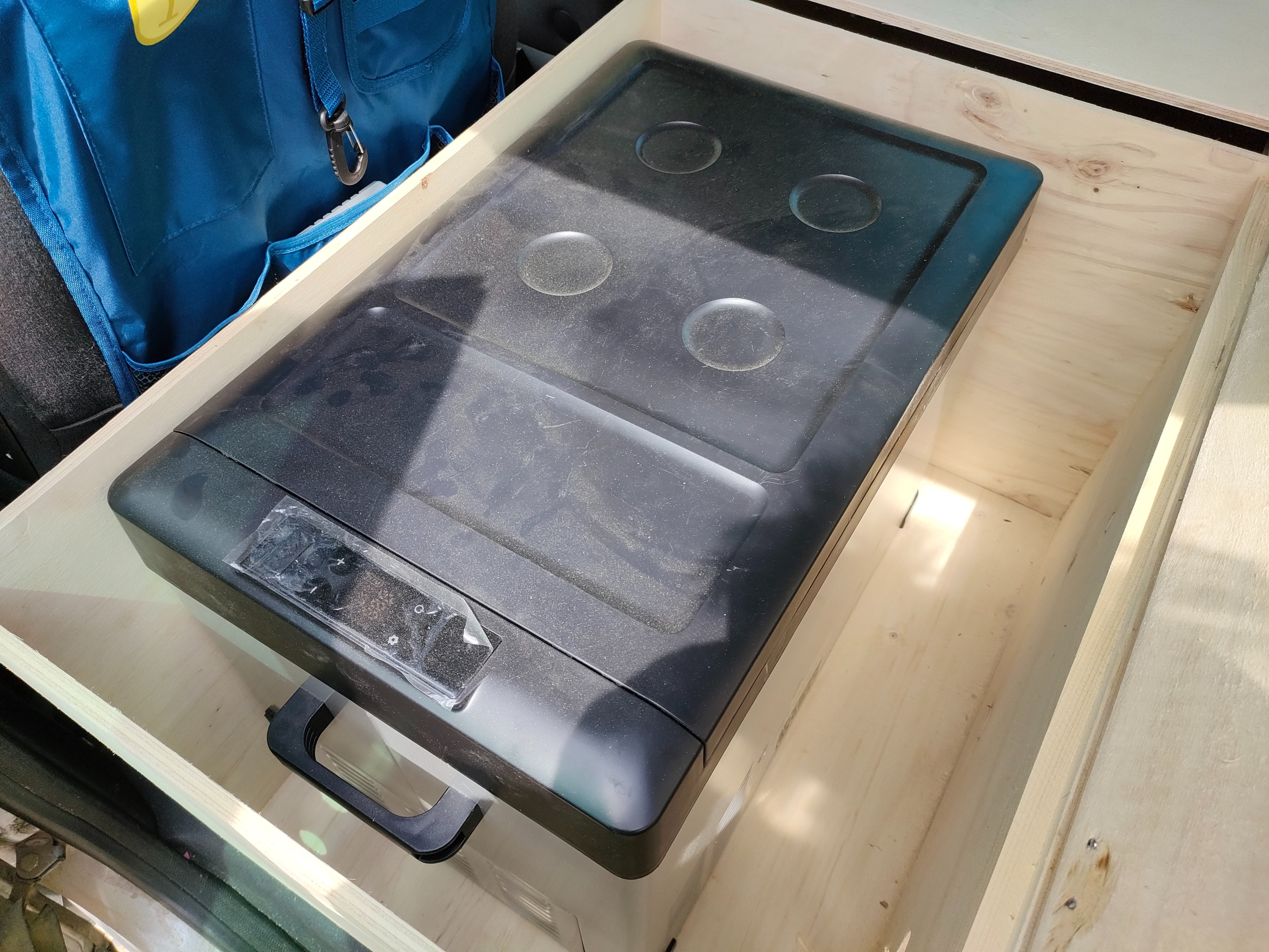

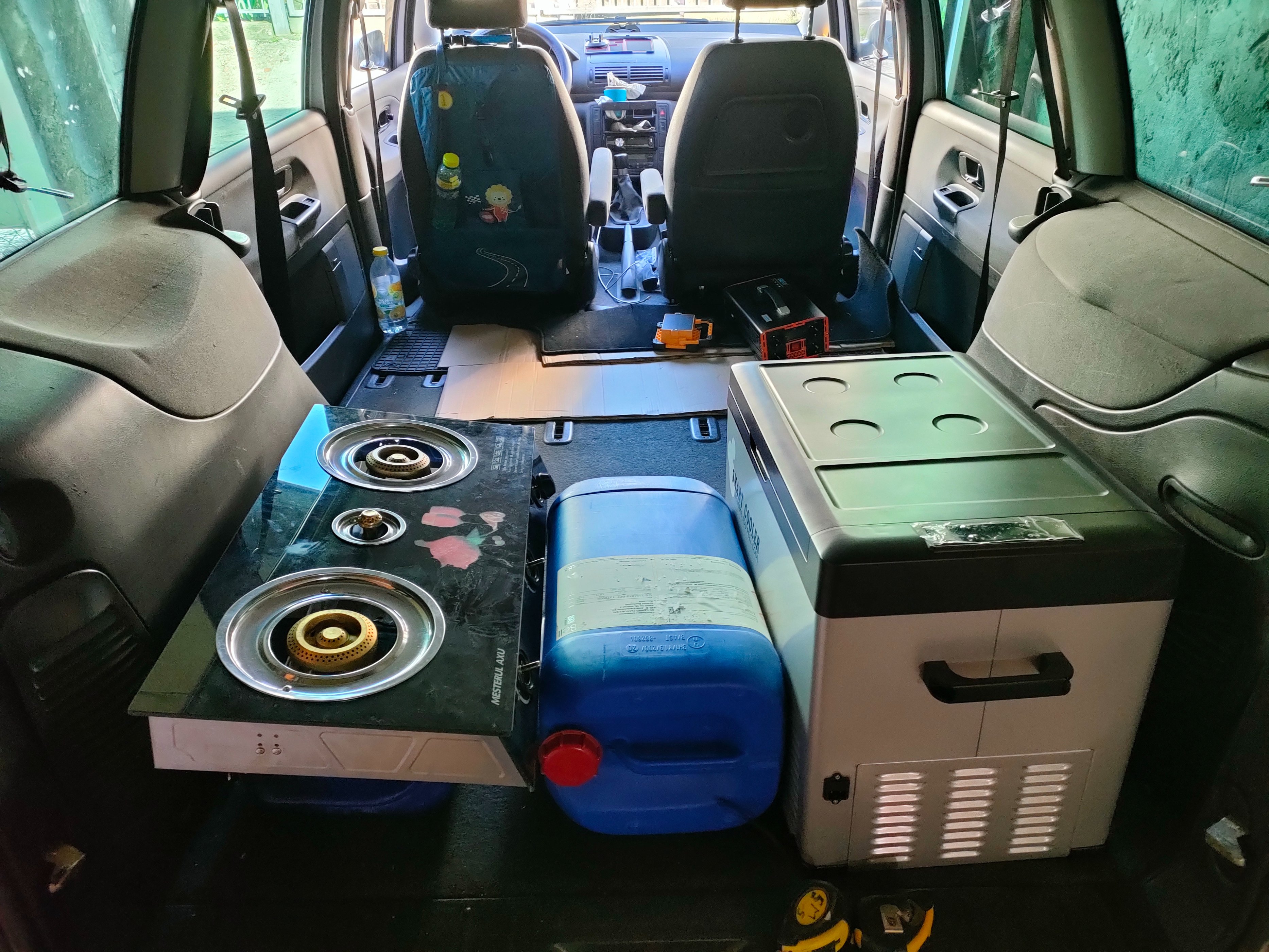

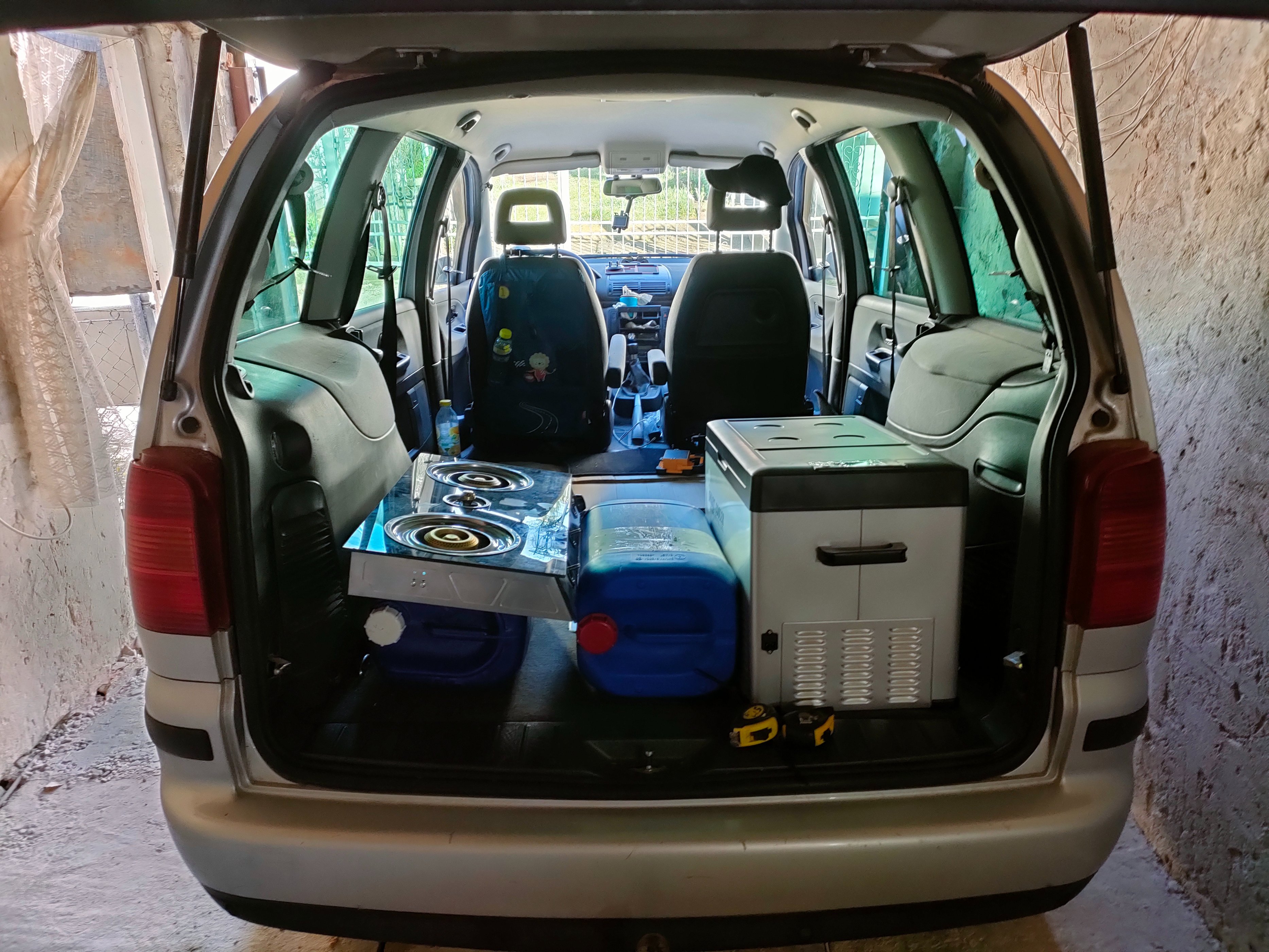

După ce am finalizat toate detaliile, am ieșit puțin la pădure, ca să văd cum este noul mobilier.

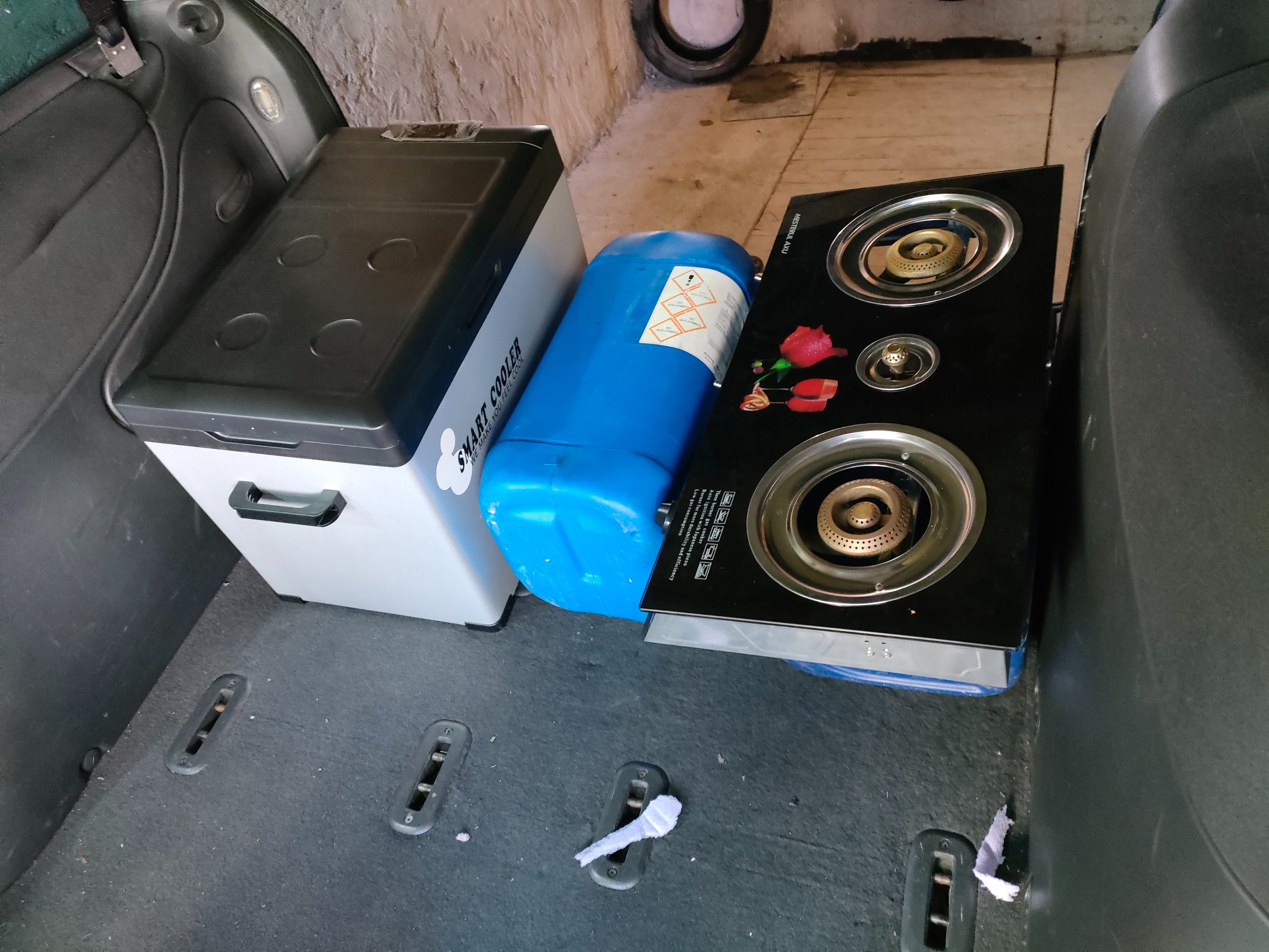

Ceea ce se vede în fotografie, este compartimentul frigiderulul cu compresor, pe 12 volți.

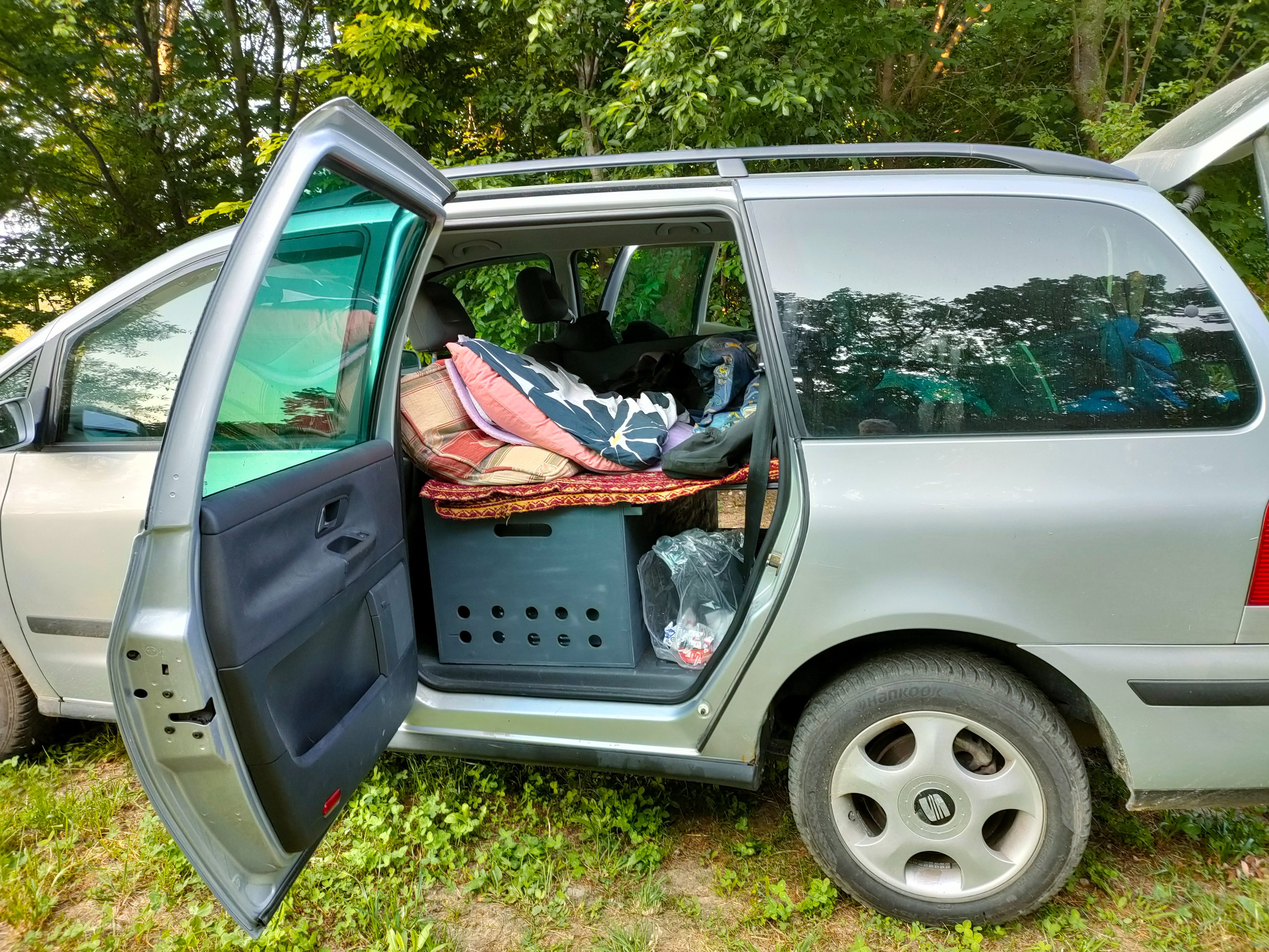

După terminarea mobilierului, prima ieșire a fost la pădure. Locația se află la ieșirea din Suceava spre Dorohoi.

Vreau să vă spun că, pe lângă costul materialelor, volumul de muncă a fost foarte mare, mi-a luat foarte mult timp să termin complet acest mobilier: dat cu ulei de in, vopsit, șlefuit, prins magneții și multe alte detalii.
Dar, a meritat din plin.
