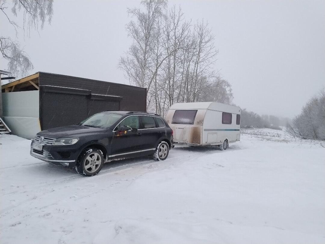

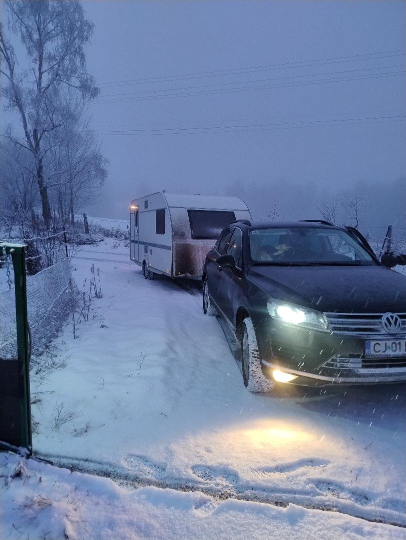

Las 2 poze cu ansamblul de cand l-am adus in batatura pe o vreme cainoasa :
Vw Touareg 7P 3.0 tdi + Adria 442PH 0799629559 ( dupa ora 10 dimi si inainte de 20 , multu )

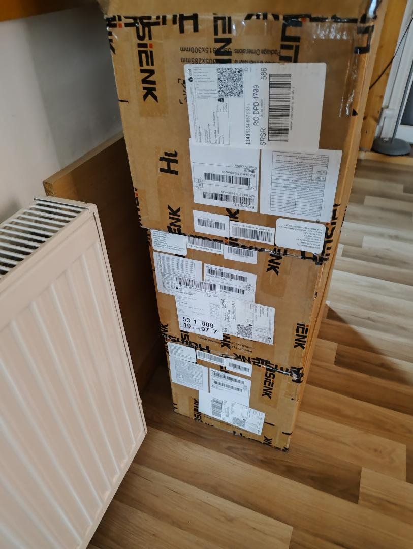

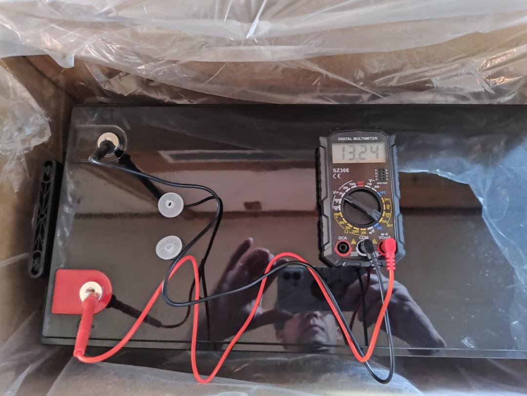

Au venit bateriile lifepo4, 3 buc 12V 310 AH - Humsienk , sursa Temu ( am mai luat baterii Humsienk si sunt ok , capacitate reala - exista teste pe YT )

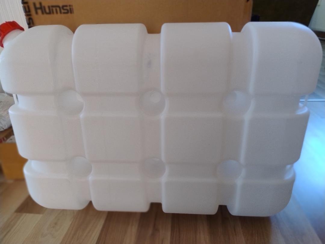

A venit si rezervorul pt incalzitorul diesel , 50 L, marca " pt webasto " , astfel , la un plin o sa am autonomie de cca 6 zile la un consum de 300 ml/h. va fi montat in porbagajul din fata. Cost cu transport 300 lei.

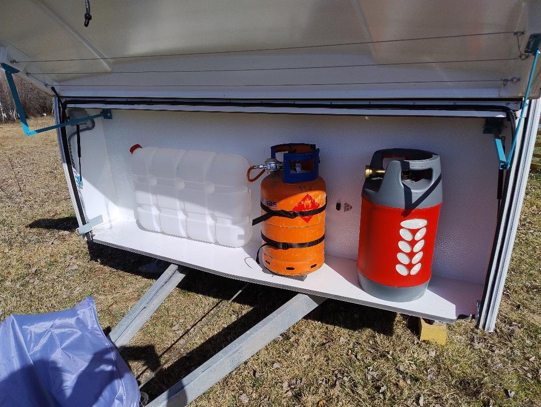

Rezervorul de motorina va fi montat in portbagaj , va ramane o singura butelie acolo , cea de compozit .

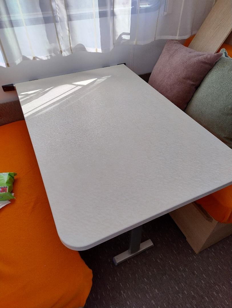

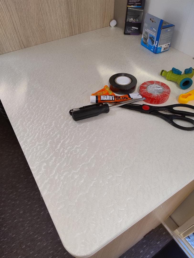

Am infoliat suprafetele plane cu folie de protectie .

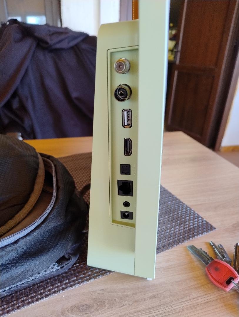

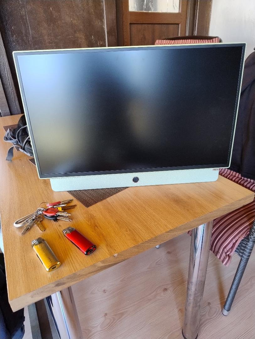

A venit si " tembelizorul " Metz google tv , soundbar incorporat, acumulator incorporat , alimentare duala 12V si 230V , autonomie pe baterie cca 3 ore - testat !

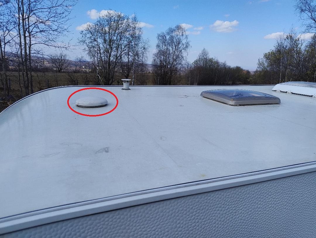

Noroc, acum ca m-am uitat cu atentie pe acoperis , am constatat cu dezamagire ca nu prea am loc de PV , asa ca am decis ca voi monta 1 singur panou mono de 320w ( il am ) undeva in fata unde e ciuperca ( incercuita cu rosu in poza) ciuperca care va disparea din peisaj - nu vad rolul ei deloc, dar daca tot e acolo, am sa " croiesc " un capac permanent , voi face prin el trecerile de cabluri solare si va fi sigilat definitiv sub PV 👍. PV-urile flexibile 4x100W le voi conecta intr-un soi de poseta , sa poata fi puse la sol , desfasurate , cand rulota va fi parcata la umbra, pt productie sporita.

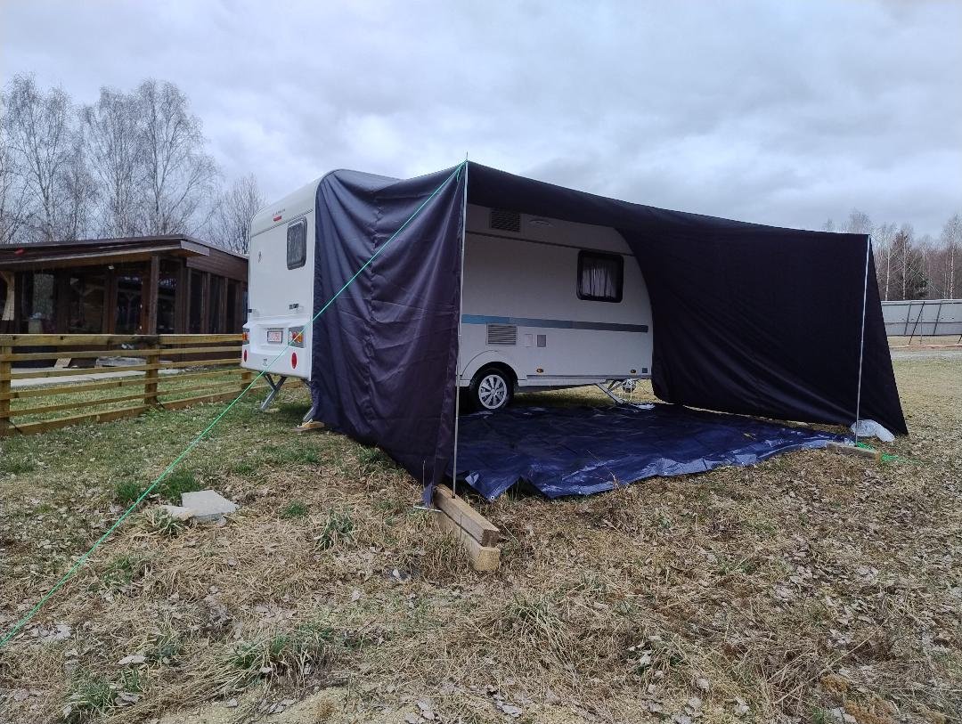

Noroc , asa cum am promis , pun poze cu , copertina , din pacate unde e parcata rulota , in lateralul cu usa e o panta, asa ca n-o iesit perfect montajul 😆 , n-am vrut s-o mut , am montat-o cu tendon cablu electric si n-a fost dificil insa am o dilema daca sa impart in 3 parti copertina sa pot jongla cu peretii laterali sau s-o las asa si eventual s-o trag toata intr-o parte sau cealalta .

Salut.Imi permit cateva observatii:
-1- ...,,ciuperca" are un rol important,ajuta la circulatia aerului si eviti mucegaiul.
-2- ai loc destul pentru panouri,trebuie doar putina atentie,masuratori si cautare oe goagle .

Noroc:
1= mersi pt sfat , voi face un capac plat care sa permita circulatia aerului.
