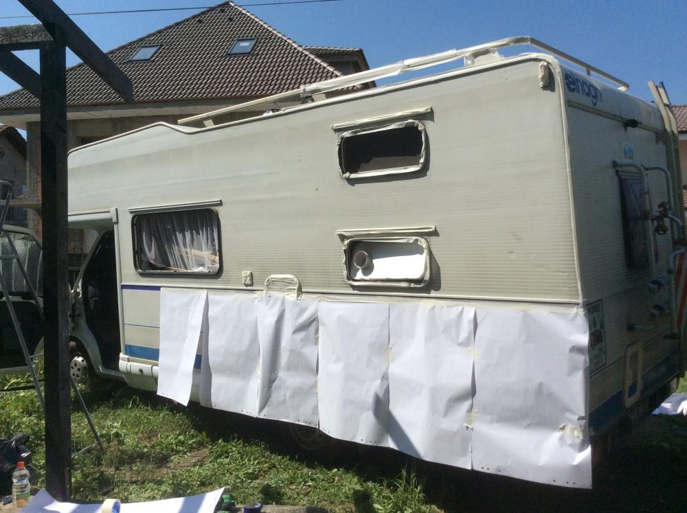

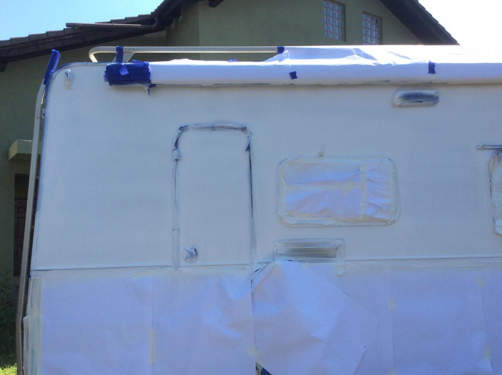

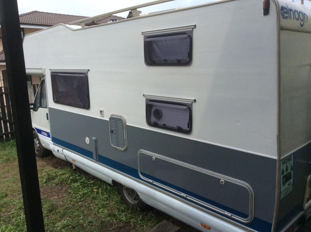

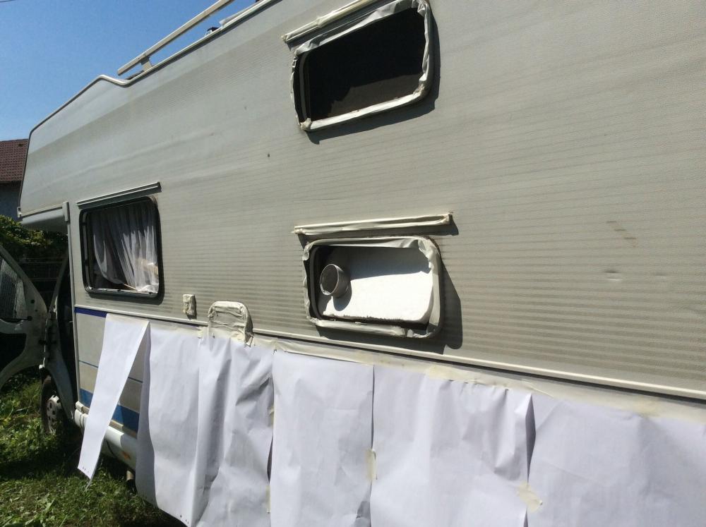

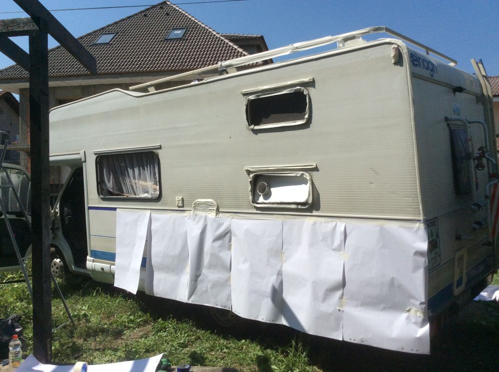

camperul meu e din 1995, si cand l-am luat pe el se vedeau urmele trecerii anilor. Mai ales la partea de vopsea, care era ingalbenita si zgariata pe alocuri.
Avand spatiul necesar si scule (compresor, pistor, placerea de mestereala) am decis sa il vopsesc in regim DIY.
Am cumparat vopsea, nu dedicata pentru asa ceva dar, cu o pregatire adecvata a substratului ma astept sa tina cativa ani. Momentan au trecut mai bine de 6 luni de la operatie, in care am facut cca 2.000 de km cu el si a trecut si prin iarna. Inca tine :).

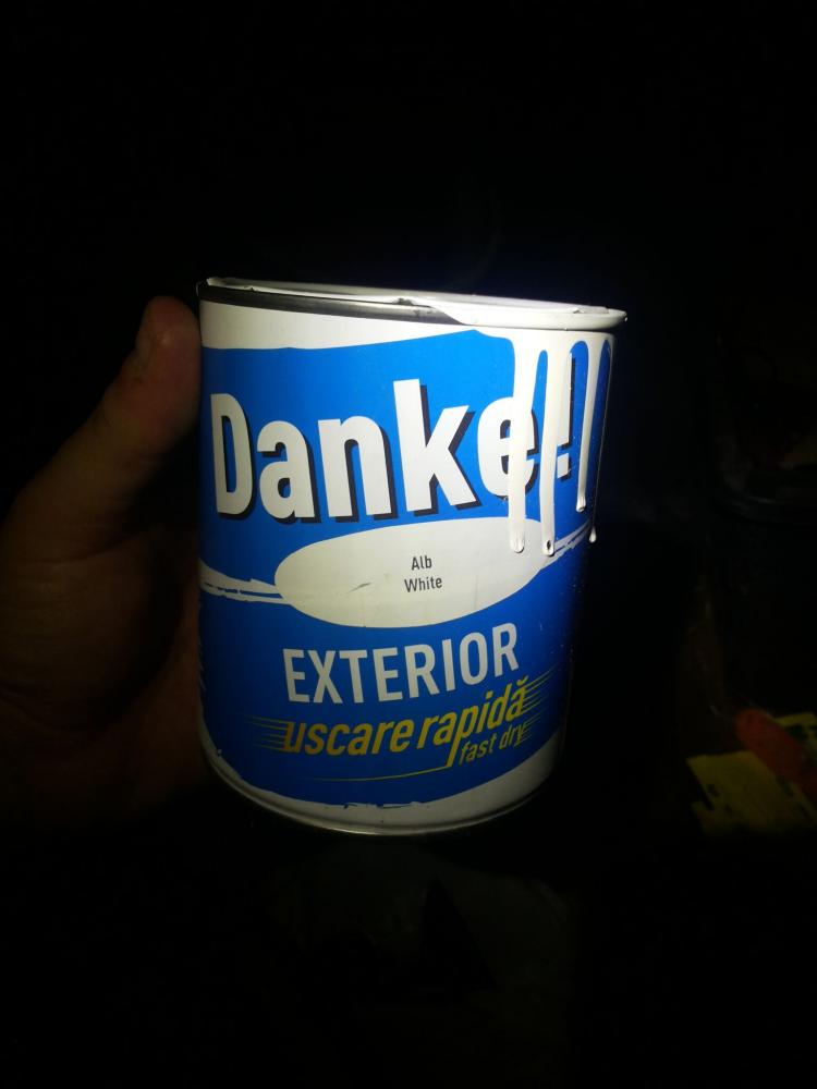

Vopseaua folosita: cea mai banala vopsea din Dedeman.
Am folosit alb, albastru si gri, cantitatea totala a fost de cca 9l.

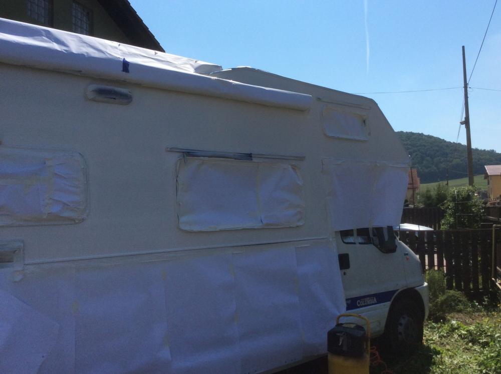

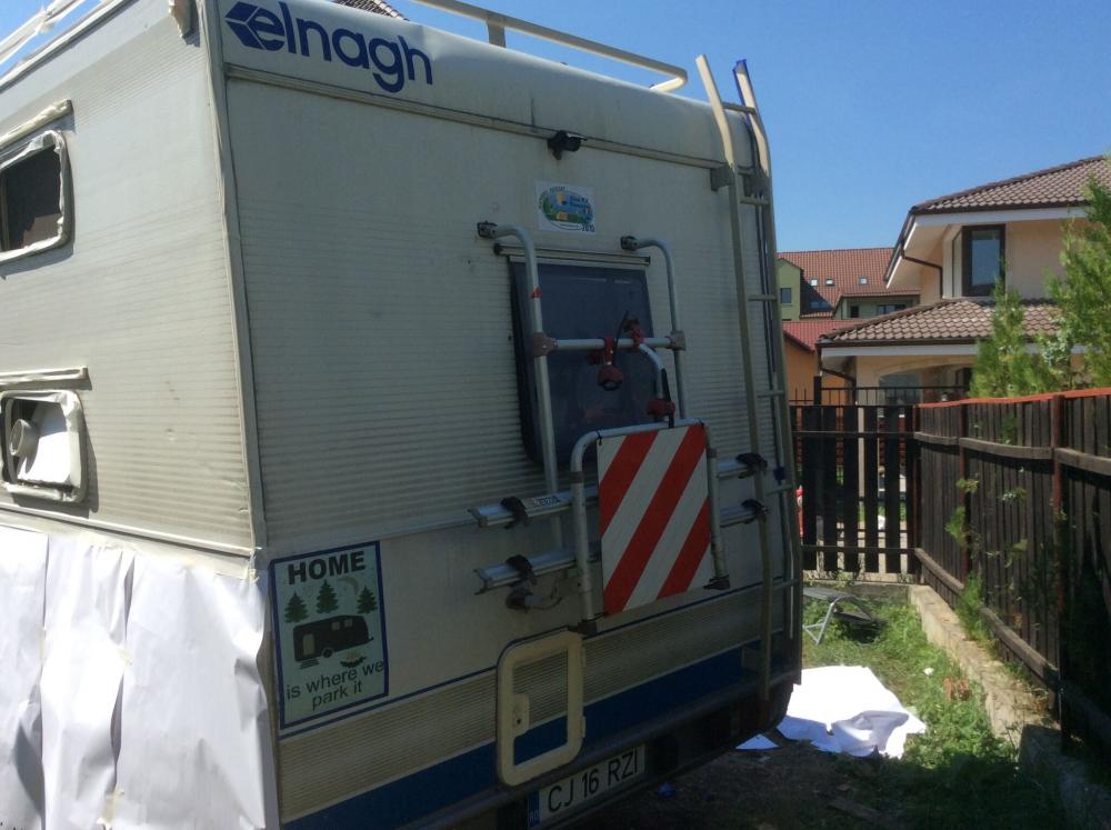

De foarte mare importanta este pregatirea substratului. Camperul a fost spalat, degresat total cu un solvent (acetona pentru curatarea pistoalelor de spuma poliuretanica), mascat pe etape (fiind vorba de 3 culori) si vopsit in zilele calde de vara.
Iata cateva poze din timpul procesului:

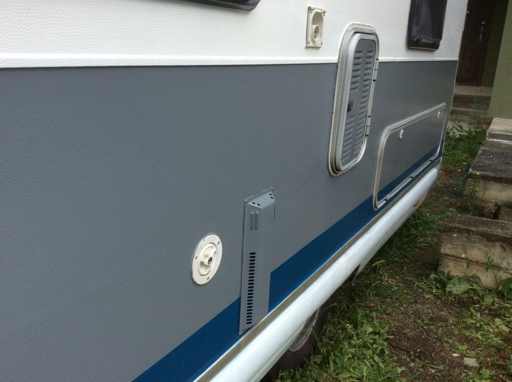

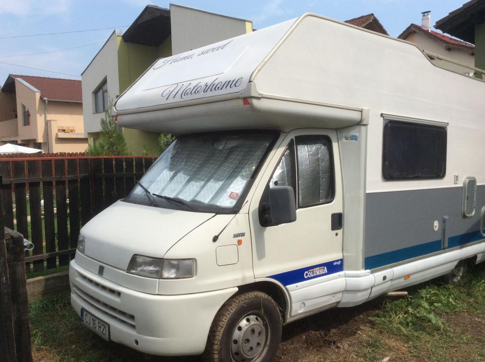

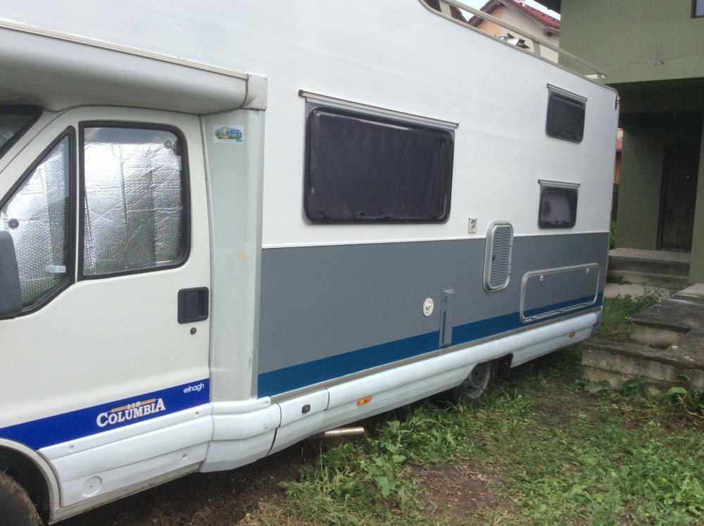

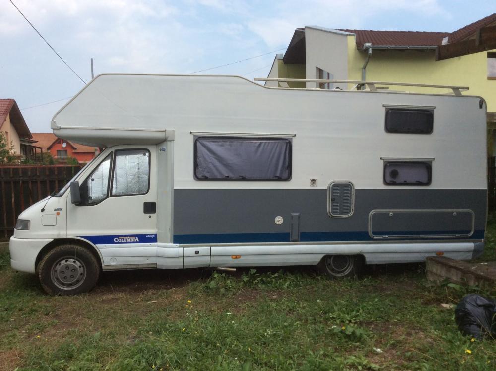

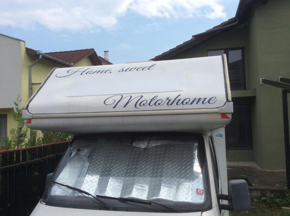

Si iata si rezultatul. Mentionez ca nu am pretentii de rezultate profesionale, am vrut doar sa ii dau o imagine mai fresh, ca era cam amarat saracu'. M-am inspirat si de la niste nemti pe care i-am vazut in YachtCamping la Balaton, care isi vopsisera rulota verde si roz fluo, cu trafaletul, si arata mortal.
Asadar, se poate. Ca si cost, daca nu socotesc si berea, am iesit pana in 500 de lei. Anul asta am in plan sa ii vopsesc si cabina.
Sunt multumit de ce a iesit, si am decis ca pana strang bani de un integrat il pastrez pe asta :mrgreen: :mrgreen: :mrgreen:
