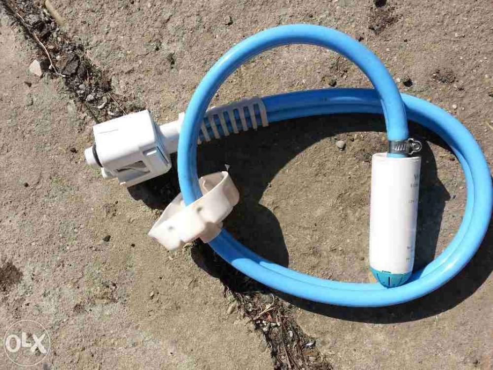

Va salut!
Cred ca s-a stricat pompa de apa sau trage sa moara. Mai exact: atunci cand deschid robinetul de apa cateodata(sa zic o data la 10 deschideri de robinet) porneste pompa dar nu baga apa sau porneste si nu se mai opreste.
Ce parere aveti? Sa fie din pompa sau din altceva?
Pompa este cea din imagine.
As vrea totusi sa-mi iau o pompa sa o am de rezerva.
Sunt bune cele la 60 de lei?
http://www.motorhome.ro/pompe-apa.html

Daca porneste si nu se mai opreste trebuie verificat contactul electric al robinetului; dacaponeste si nu curge apa, e trebuie verificat mecanismul robinetului.
Cel mai sfant: baga pompa intr-un lighean si alimenteaz-o - daca impinge apa cu putere (mai multe probe), pompa e buna.

Robinetul are un contact interior care porneste si opreste alimentarea cu curent a pompei. La cele care nu au (modele de rulote mai vechi) este un contact la picior de unde porneste pompa. Atunci acolo poate fi problema. Proba cu pompa alimentata/folosita separat poate lamuri dilema; si analiza vizuala a ei.

Eu am reconditionat toata baia. Am desfacut tot ce s-a putut si am montat inapoi.
In afara de furtunul de alimentare cu apa nu se mai leaga nimic de robineti. Deci, robinetii nu au cum sa dea comanda electrica la pompa.
Am bagat pompa intr-un bidon de 5 l de apa sa observ exact ce se intampla. Cand nu baga apa are un zgomot ciudat ca si cum ar merge in gol, iar cand maga si nu se opreste se vede cum arunca apa pe undeva pe sus pe la furtun.

Se pare ca e un model mai nou de pompa, poate si de rulota. In acest caz probabil nu se poate inlocui cu orice model cum e si cea din link-ul indicat. Cea posibil defecta din imagine se pare ca are legaturile electrice capsulate (asa pare din foto). Poate in functie de tipul rulotei/autorulotei pe care o aveti daca postati are vreun coleg ceva similar. Eu ma refeream la pompele clasice, modele de rulota anii 80-90; acolo am intalnit robineti cu contact sau fara dar cu contact la picior care porneste/opreste pompa. Orice pompe se alimenteaza in vreun fel si exista ceva care intrerupe/cupleaza curentul care o alimenteaza.

Poate ca firele sunt pozate si mascate; daca nu, ar trebui sa ai o instalatie presurizata, cu supape si vas si presostat - asta se verifica asa: lasi sa curga apa (cand porneste si baga cum trebuie), inchizi robinetul; astepti sa se opreasca orice zgomot, decuplezi bateria, dupa care deschizi robinetul: daca se apuca de curs (presiune normala, care scade progresiv, in cateva secunde), e instalatie presurizata si n-ai contact la robinet, asa ca te apuci sa cauti restul instalatiei si sa vezi daca e ceva defect (in primul rand contactul presostatului).
As zice ca se invarte axul, iar turbina sta pe loc (gaura turbinei sa fie largita/uzata/ovalizata), deci pompa trebuie inlocuita (de verificat).
Eu am sugerat sa bagi in lighean pompa separata total de instalatiile (electrica si hidro) rulotei, sa o alimentezi direct cu 12 volti si sa vezi daca e buna.
Adica pare sa realizeze presiune bunisoara, numai ca nu i se intrerupe alimentarea, nu?

Rulota mea e din 1992.
E posibil sa fie asa cum ziceti, eu mi-am montat rezervorul in spatiul de la protap si am taiat mufa de la pompa ca sa fac alte legaturi...
O pompa sh ca a mea vad ca e 150 de lei, noua n-am gasit, banuiesc ca e mai speciala si deaia e asa scumpa.
N-am decat sa iau alta pompa exact ca a mea si sa refac instalatia.
Multumesc pentru ajutor!

Nu te pripi, fa proba cu o pompa de imprumut (orice model), poate nu e cazul sa bagi mana prea adanc in buzunar.

[/quote]Poate ca firele sunt pozate si mascate; daca nu, ar trebui sa ai o instalatie presurizata, cu supape si vas si presostat - asta se verifica asa: lasi sa curga apa (cand porneste si baga cum trebuie), inchizi robinetul; astepti sa se opreasca orice zgomot, decuplezi bateria, dupa care deschizi robinetul: daca se apuca de curs (presiune normala, care scade progresiv, in cateva secunde), e instalatie presurizata si n-ai contact la robinet, asa ca te apuci sa cauti restul instalatiei si sa vezi daca e ceva defect (in primul rand contactul presostatului).[/quote]
Intr-adevar, daca decuplez bateria mai curge apa la robinet cam o juma` de litru. Inseamna ca e instalatie presurizata.
[/quote]Adica pare sa realizeze presiune bunisoara, numai ca nu i se intrerupe alimentarea, nu?[/quote]
Exact.
Este vorba de o rulota englezeasca Lunar Qonquest.
Mesaje: 2227
Re: Pompa de apa defecta?
Nu ai instalatie sub presiune la rulota ta.Sunt stricate microcontactele bateriei sau este pompa de vina.Parerea mea trebuie verificata pompa,asa cum ti-au scris colegii,iar daca sunt microcontactele poti sa iei legatura cu Cristi Fugulin sau cu Daniel Rus
