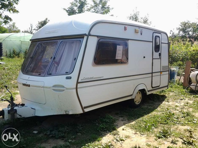

Vreau sa va prezint prima mea rulota cu care, impreuna cu sotia si cu cei doi copii de 2 si 4 ani, vreau sa fac muuulte excursii prin tara(mare si mai ales munte). :)
Am avut ceva emotii cu inmatricularea deoarece nu avea serie pansonata pe sasiu, avea doar o tablita prinsa cu nituri. Cei de la RAR m-au chemat de vreo 3 ori, dar pana la urma s-a rezolvat. Sincer nu as mai vrea sa trec prin asta, urmatoarele rulote/autoturisme o sa le iau cu RARul facut.
Este foarte bine intretinuta( nu vreau sa ma gandesc cum o sa arate dupa cateva iesiri cu cei mici :D ), merg toate aparaturile prin ea. Am dat pe ea 1700 de euro la care s-au mai adaugat aprox. 200 de euro inmatricularea(ca sa va faceti idee cam cum merg preturile).
Dupa ce am inmatriculat-o i-am cumparat o baterie pe gel Sunlight de 100 de amperi( 100 de euro noua dar nu din magazin) . Cel care mi-a vandut bateria mi-a recomandat sa evit sa o descarc de tot si sa-i pun un fel de intrerupator cand scade sub un anumit amperaj. Ce imi recomandati?
Urmatorul lucru pe care as vrea sa-l cumpar este un cort(am luat-o fara cort). Ceva sfaturi aici? Sunt universale, se potrivesc la toate tipurile de rulota?
Dupa ce am luat-o am observat un pic de umezeala pe podea chiar deasupra rotii. M-am bagat un pic pe dedesubt si am vazut e un pic de spatiu intre perete si podea si ca s-a intervenit acolo cu niste silicon, treaba cam de mantuiala. O sa incerc sa curat tot si sa refac izolatia acolo. Ce solutii imi recomandati?
Cam atat momentan... :D

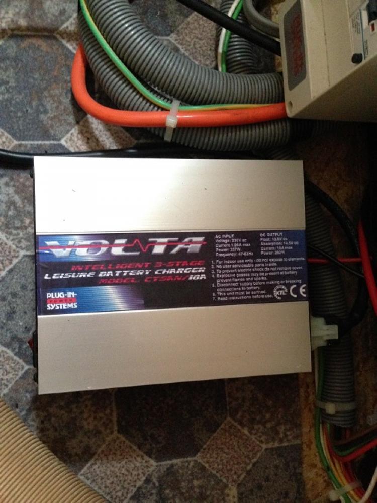

Legat de modul de incarcare a bateriei, pun o poza cu ce e echipata rulota.
Din cate am inteles tine loc si de redresor si de invertor. Nu am apucat sa vad daca si incarca bateria, dar am legat rulota la 220v si nu am ars nimic.

Boilierul este pe gaz, dar aprinderea o face electric. Daca bateria nu are putere suficienta, o sa aveti doar un led care o sa palpaie. La fel si la pompa de apa care se monteaza pe exterior si baga apa in rulota pt boilier, dus si chiuvete. Daca veti mereu la dispozitie curent de 220 bateria nu mai este necesara.
