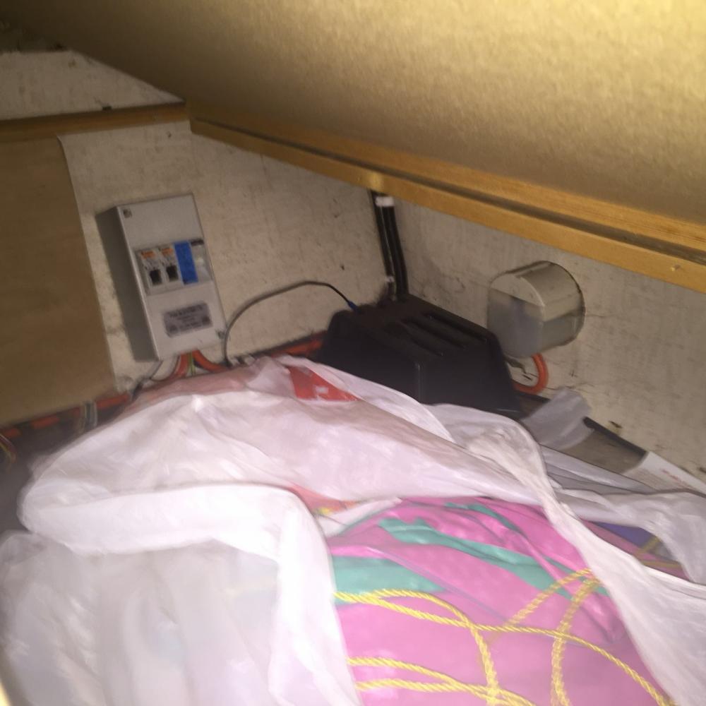

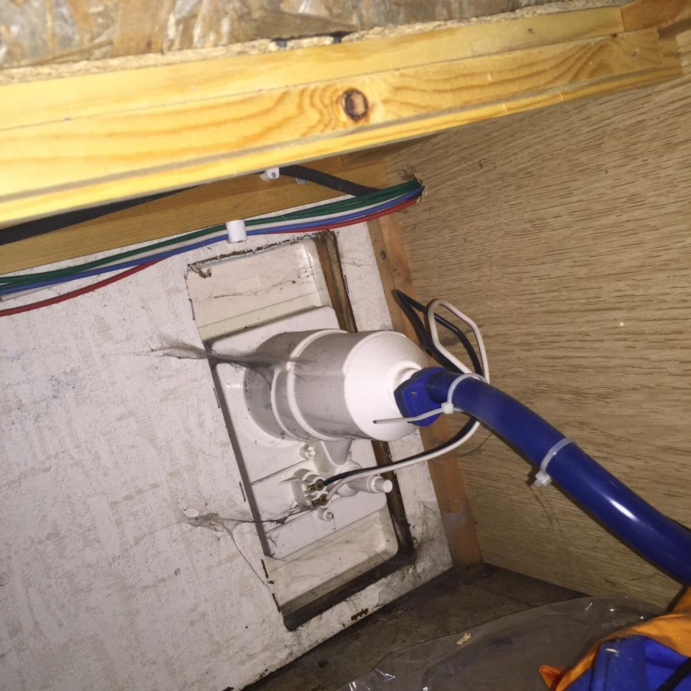

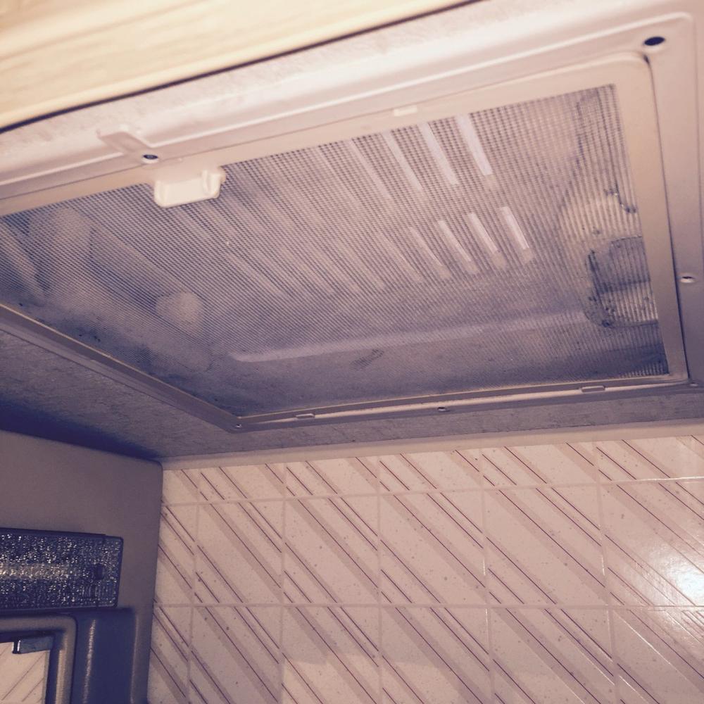

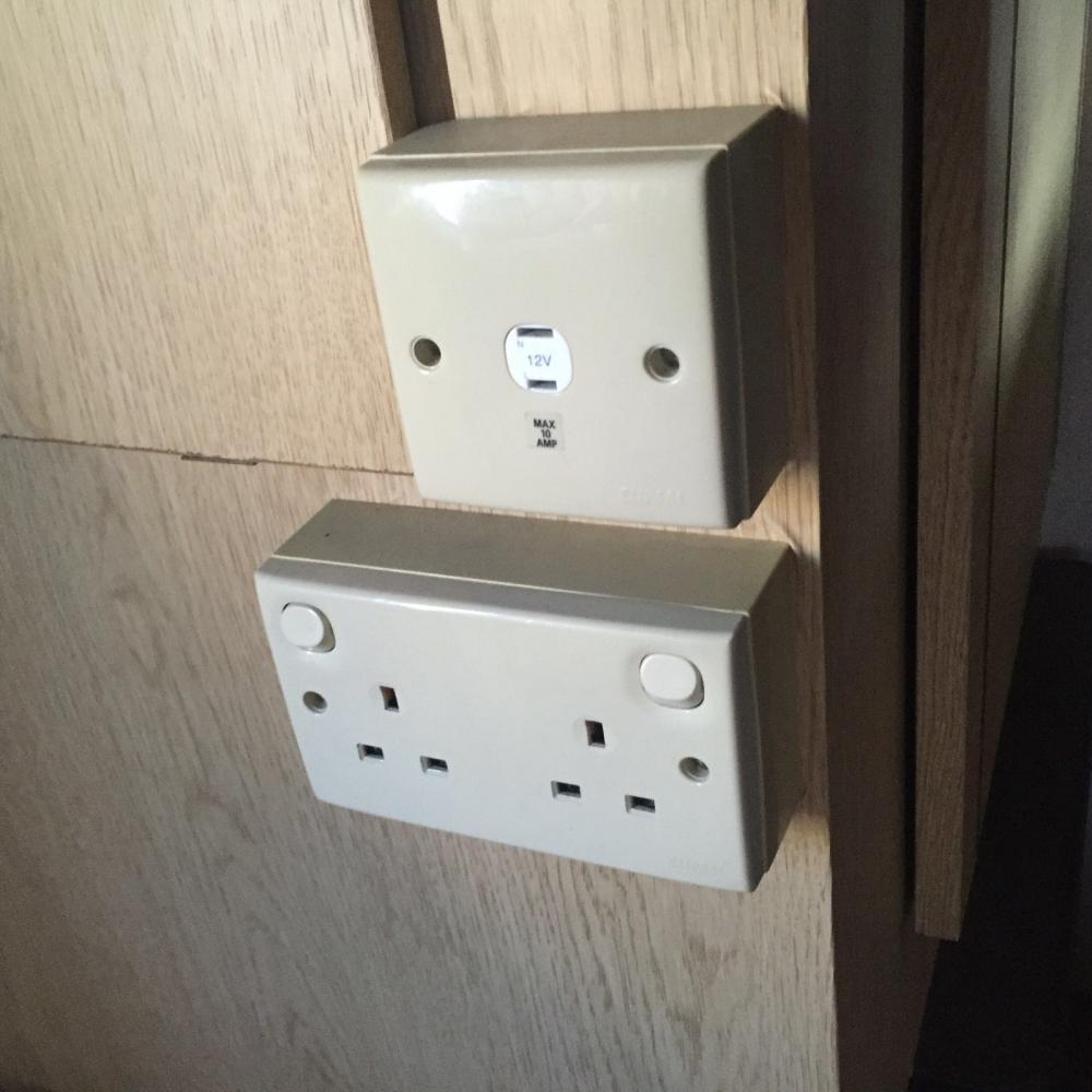

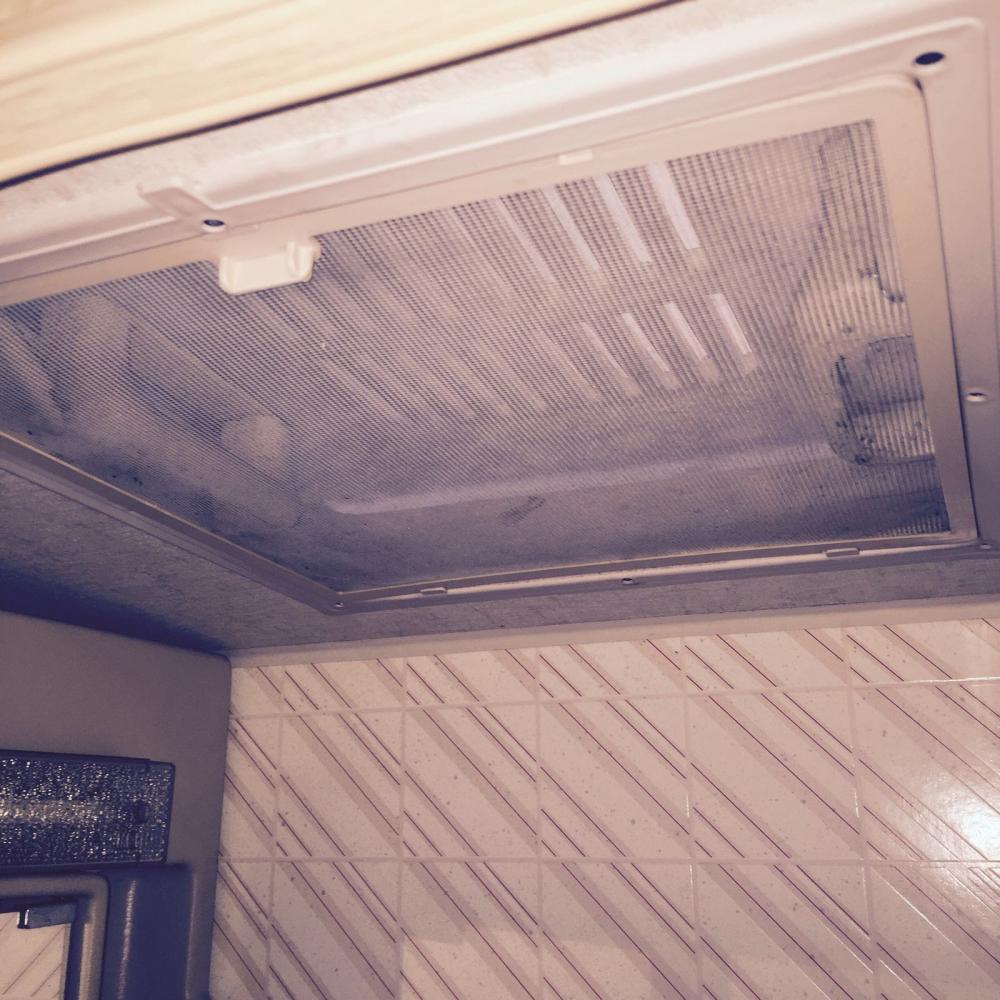

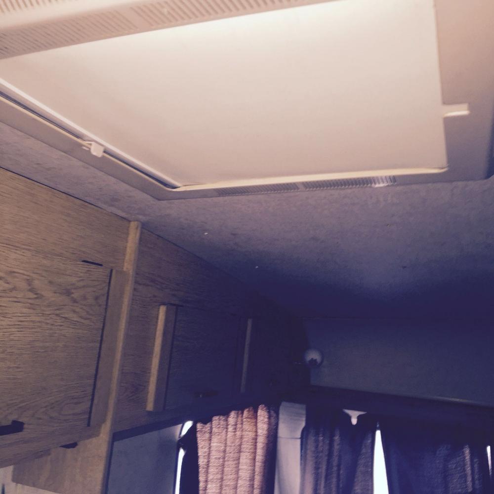

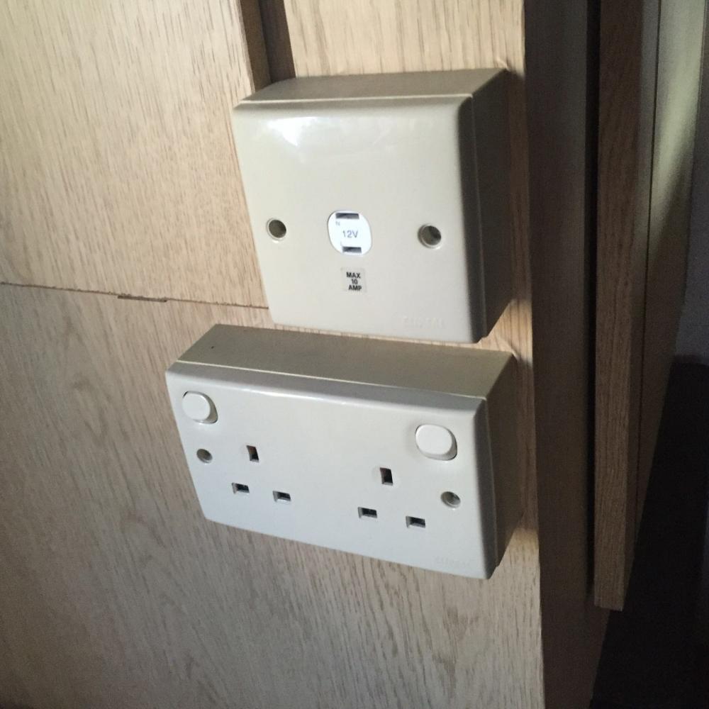

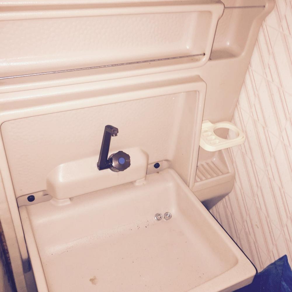

Am primit o veste foarte buna pentru mine (rulota are 2,10 inaltime libera). Cateva poze si cu partea tehnica - eu recunosc ca nu am inteles nimic din ele (doar ca prizele nu sunt bune pentru formatul nostru). Nu vad sa fie o mare nenorocire înlocuirea a 2 -3 prize. La o prima vedere rulota are nevoie de 220V (de altfel cei din vest sunt foarte pretentiosi la dotarea unui camping de rulote - adica ei nu prea se duc cu rulota in camp fara nicio facilitate cum se obisnuieste la noi).
E ceva de speriat in poze? Sau ceva care sa va ridice un semn mare de intrebare.

In loc sa schimbi prizele, este mai usor sa cumperi adaptoare .

Poza de sub pat cu coltul, imi pare infiltratie veche si uscata . Dar trebuie vazut mai indeaproape

Multumesc - am sa tin cont sa verific daca ajung la fata locului.

Este infiltratie pe langa priza de 220v. Nu a fost facuta etansarea prizei bine sau s-a invechit masticul si a crapat. S-ar putea ca acolo sa fie chiar peretele putred pentru ca s-a luat tapetul de pe perete. Apasa usor cu degetul acel loc si vezi ce se intampla. Daca este moale , este deja putred peretele. Chiar si capsele sunt ruginite, sigur a avut infiltratie de apa sau poate condens. Cand ajungi la rulota nu te increde in ce spune vanzatorul, controleaza tot, chiar apleaca-te si intra sub ea si apasa cu degetele pe langa imbinarea peretelui cu dusumeaua, in fata la coltul din dreapta( stanga cand te uiti dinspre protap) si in spatele rotilor acolo unde arunca apa in mers. Deschide in fata, cutia de butelii si uita-te in stanga sa vezi daca este bun peretele spre rulota in colt. In Anglia pentru ca se circula pe dreapa , de obicei acel colt sufera cel mai tare, se infiltreaza apa mai repede si putrzeste lemnul de la rama peretelui si al podelei.
Succes in cautarea rulotei perfecte.

Nu am crezut ca sunt relevante si nu am pus toate pozele; Acum ca mi-ai atras atentia m-am uitat mai atent si pe afara se vede mai clar ca e infiltratie la priza de 220V.
