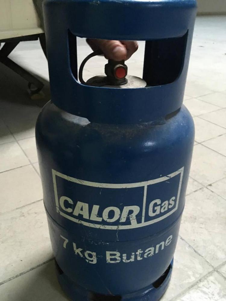

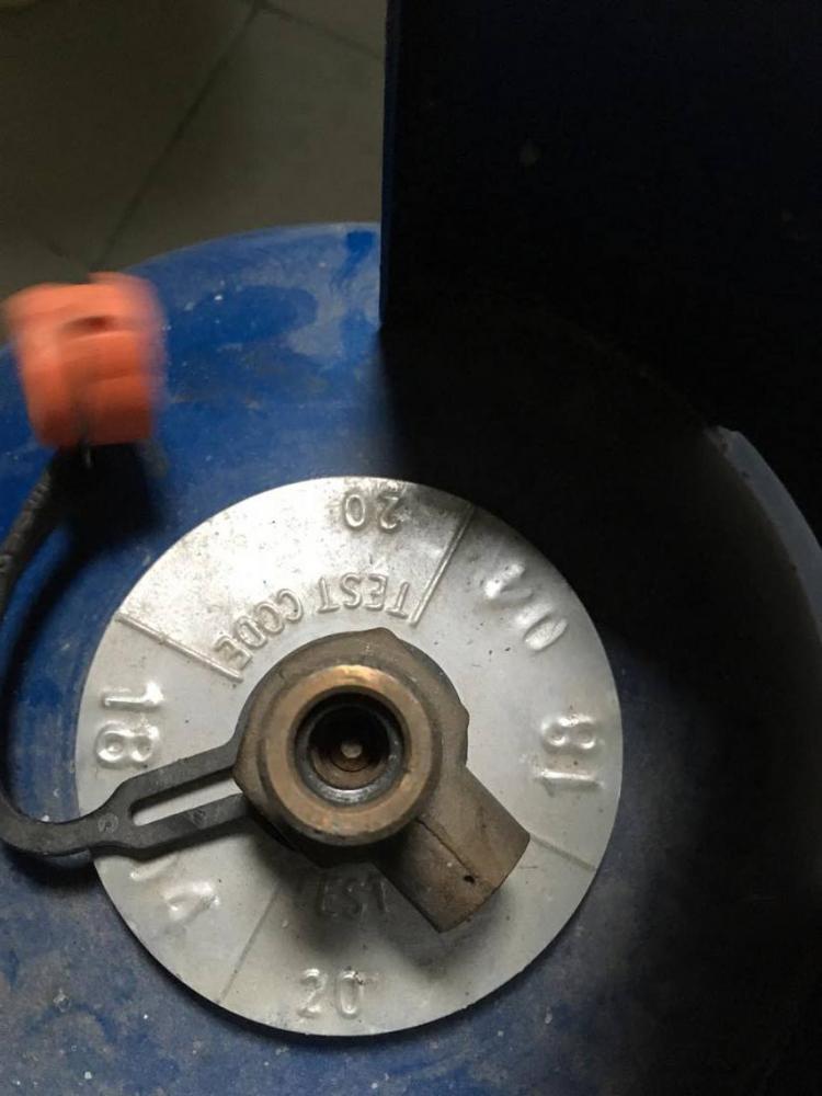

Re: butelia englezeasca
Mesaj de BaetuCristian »
Salutare prieteni, vad ca de un an nu a mai scris nimeni nimic despre incarcarea buteliilor englezesti? Ati mai rezolvat ceva? Am sa incerc sa incar 2 poze cu butelia mea, poate cineva imi da un sfat ce fel de reductie trebuie sa cumpar ! Banuiesc ca Baionete ! Multumesc anticipat pentru sfaturi :)

Mesaje: 1205
Exista in Anglia adaptoare, dar mai bine ii schimbi gatul cu unul romanesc.
As vrea daca se poate sa pastrez aceasta butelie cu ceasul si ''gatul'' original. Sunt foarte simplu de folosit...iar daca as schimba gatul....cum se poate face asta?
Daca are cineva de vanzare as fi interesat de o astfel de reductie !

Mesaje: 1205
Nu.Asa ceva iti trebuie http://www.ebay.co.uk/itm/21mm-CLIP-ON- ... SwX~dWiqps
In Bucuresti sunt 2 locuri unde poti schimba gatul, sa pui unul romanesc sa o poti umple la gpl, eu asa am procedat cu toate pe care le-am avut.
Mesaje: 2251
Cumpara un adaptor ,vezi ca sunt pe olx sau la 0756840837.Ai scapat de cheie de butelie,sa invarte robinetul ala si se cupleaza imediat pe butelie.
