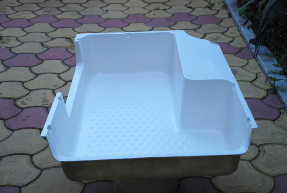

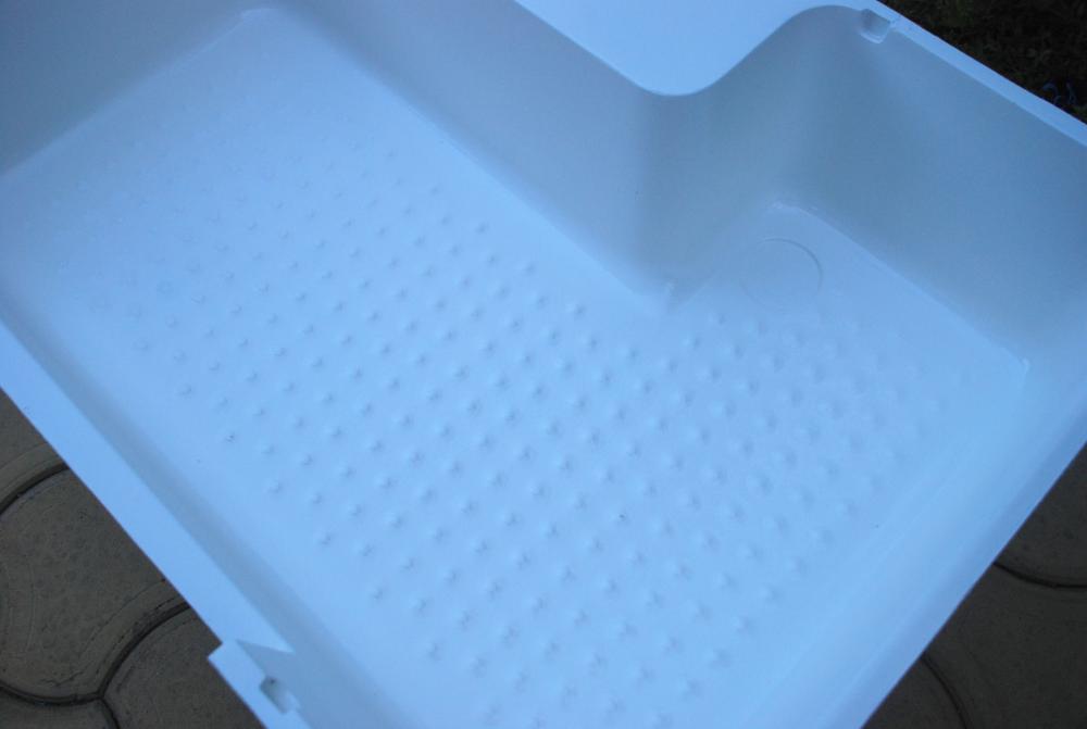

Re: INVENTII...mai mari sau mai mici!
Cadita din fibra de sticla, mult mai rezistenta decat originala. Cea veche era foarte subtire pe fund, motiv pentru care s-a fisurat. Daca vrea cineva acest model de cadita sa ma contacteze cat mai am matrita, nu o mai tin ca ma incurc de ea. Pot realiza la comanda si alte modele de cadite, chiuvete, etc, in limita timpului disponibil.
