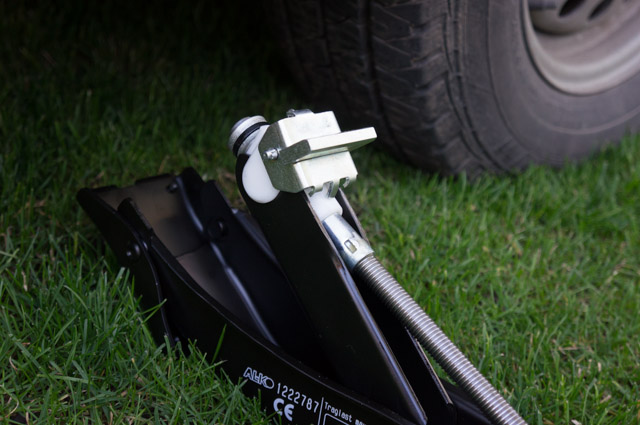

Faptul ca producatorii de rulote nu le livreaza cu cric nu inseamna ca cricul nu-i neaparat necesar; Mai nou nici masinile nu-s livrate cu roata de rezerva (implicit se da trusa cu lichid de etansare si compresor) - asta nu inseamna ca-i neaparat cea mai simpla splutie, dar in mod sigur e cea mai profitabila pentru producator.
Moda e aceeasi si in cazul rulotelor noi. Weinsberg-ul meu model 2012 a venit fara cric sau roata de rezerva, Hobby-ul fratelui meu model 2011 a venit fara cric sau roata de rezerva! Totusi producatorul de sasiuri AL-KO fabrica un cric special pentru sasiurile lor, si culmea e ca toate sasiurile lor au gaurile de fixare pentru piesa in care se pridnde cricul gata practice. Mai departe, producatorul de sasiuri BPW practica exact aceleasi gauri in sasiu, perfect compatibile cu piesa de la AL-KO.
Aici avem manualul pentru instalare si montare pentru cricul de la AL-KO: http://www.al-ko.co.uk/edit/files/handb ... ndbook.pdf
Acolo, pe pagina a II-a, vedem ce parere au ei, cum se schimba roata:
  • Conectati rulota la masina tractoare, actionati frana de mana la remorca si la masina tractoare
  • In cazul masinilor tractoare cu cutie de viteze manuala selectati treapta de viteza 1 sau R. Pentru masinile cu cutie automata selectati pozitia P.
  • Ca masura suplimentara de siguranta blocati roata de pe partea opusa celei pe care doriti sa o schimbati
  • Mai departe e bla-bla, cum se conecteaza efectiv cricul, cum se ridica roata.
Asadar pentru cei care au cric de rulota metoda e clara: rulota conectata la masina, cu cricul, nu cu stabilizatoarele din colturi.
Pentru cei care nu au cric de rulota nu mi-e clar si nu ma bag. Poate explica cineva care le are cu improvizatiile de ce-i mai bine sa ridici rulota fara sa fie conectata la masina atunci cand se foloseste un cric imprivizat si de ce producatorul de cric zice sa tinem rulota la masina. Banuiala mea este ca cricul artizanal poate aluneca pe cand cel special de rulota nu poate aluneca.
Eu am cumparat cricul special de anul trecut din iarna, dar nu l-am montat decat ieri. Uite cum arata piesa prinsa cu 2 suruburi zdravene pe sasiu:
Fişierul ataşat DSC04240.jpg nu mai este disponibil
Se vede ca respectiva piesa este ca un fel de teava patrata mai lata, cricul are o "limba" care intra in interiorul tevii respective. Cricul arata asa:
Fişierul ataşat DSC04242.jpg nu mai este disponibil
Si conectat la rulota arata asa:
Fişierul ataşat DSC04243.jpg nu mai este disponibil

Asadar, am ridicat rulota pe cric si am studiat problema dedesubt.
La mine toate cele 4 cale sunt prinse integral de lonjeroane, atat pe lung cat si pe lat printr-o bara perpendiculara pe lonjeroane, probabil ca sa nu alunece calele in lateral.
Imi pare rau acum ca nu am facut poze..
Avand in vedere ca o cala din aceasta arata la fel ca si cricul de masina care suporta o sarcina mult mai mare, trag concluzia ca tine.
Am incercat sa ridic rulota dintr-o cala si pare sa mearga, cu o coarba obisnuita ai suficienta forta incat sa o salti in sus de pe roti.
Deci de acum inainte voi folosi calele pentru schimbarea rotilor.
