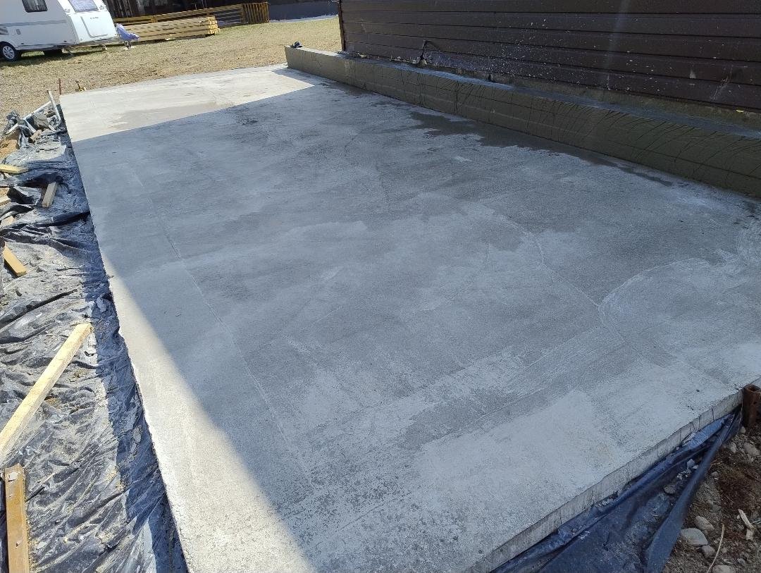

Am terminat si platforma pt garaj 8x3,6m - daca voi schimba cu ceva mai lung sau chiar autorulota sa nu mai trebuiasca sa mai fac un garaj :)

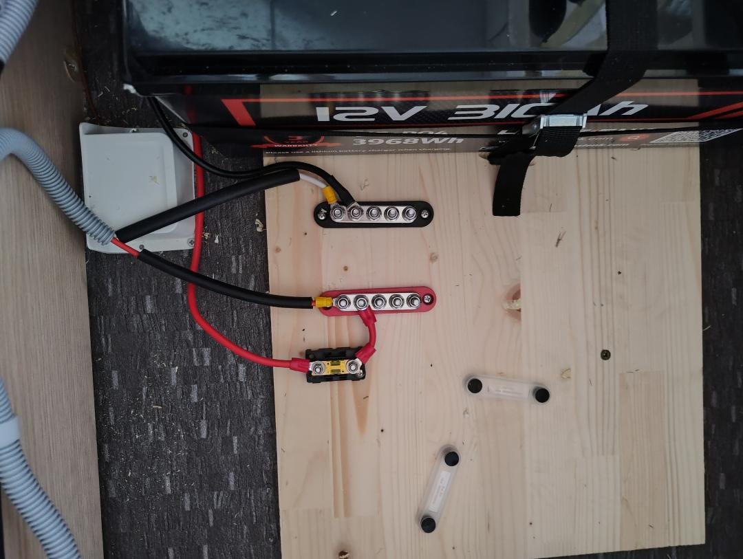

Noroc,
azi fiind vreme buna cu soare , am purces la treaba , montat pe pozitie bateriile ( intre ele este spuma autoadeziva pt atenuare impact, sunt prinse ferm pe pozitie ), eliminat chargerul ( am sistat instalatia fara s-o elimin pt ca , daca vreodata voi vinde rulota , sa o pot aduce la starea initiala fara batai de cap ). Inca nu am montat invertorul si nici legaturile intre baterii.

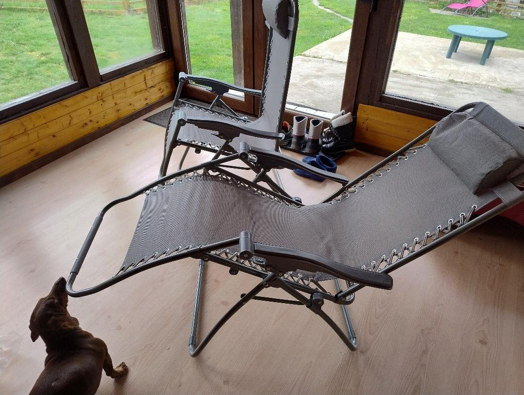

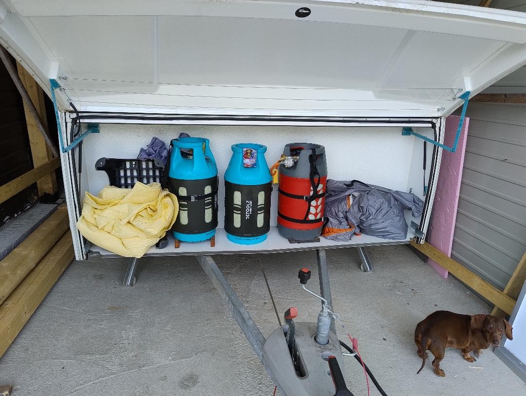

Mesaj de Sorin Horea »
Noroc ,

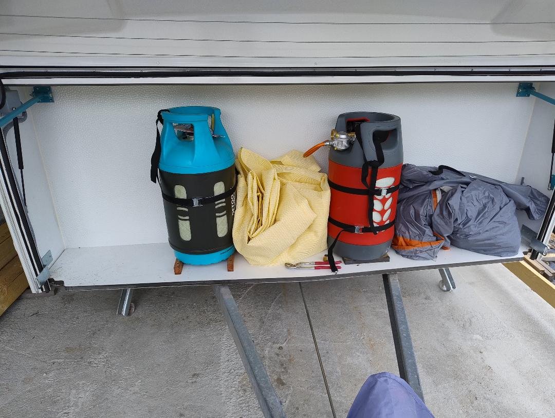

am cumparat scaune camping la oferta ( Bricodepot 118 lei bucata )
Cred ca raman doar pe gaz , astfel am mai luat o butelie de compozit si cel mai probabil voi mai lua inca 1 :)

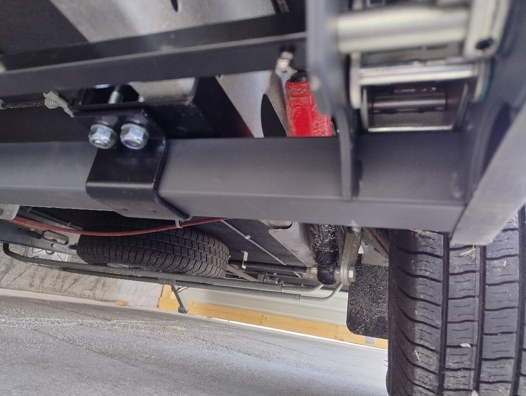

Noroc,
azi am reusit sa montez moverul Berger , mi-o fost groaza sincer sa fiu , dar cum nu mi le face nimeni pe gratis ...... . Din cartulie n-am inteles nimic , am vizionat cateva secvente din clipuri pe YT si in mare am dedus cum se face montajul. Ideea e ca functioneaza totul ok , is fericit ca am reusit :)
Maine sper sa pun maxxfan in locul trapei 40x40 - mi groaza dar n-am de ales , trebuie sa le fac toate ca intr-o luna vreau sa plec buu

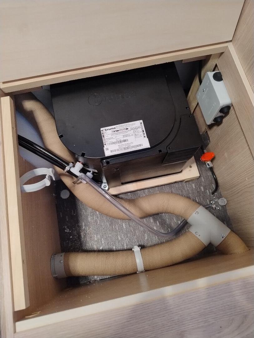

Noroc.
scaunele vor fi transportate in masina .
Am finalizat montajul boilerului Truma B10 , putina chinuiala dar in final totul ok , tevi, T-eu si robinet , verificat de scurgeri , totul " pro" . L-am montat in locul boilerului electric , care apropo, il pun la vanzare la jumatate de pret fata de magazin ( daca ii trebuie cuiva ).

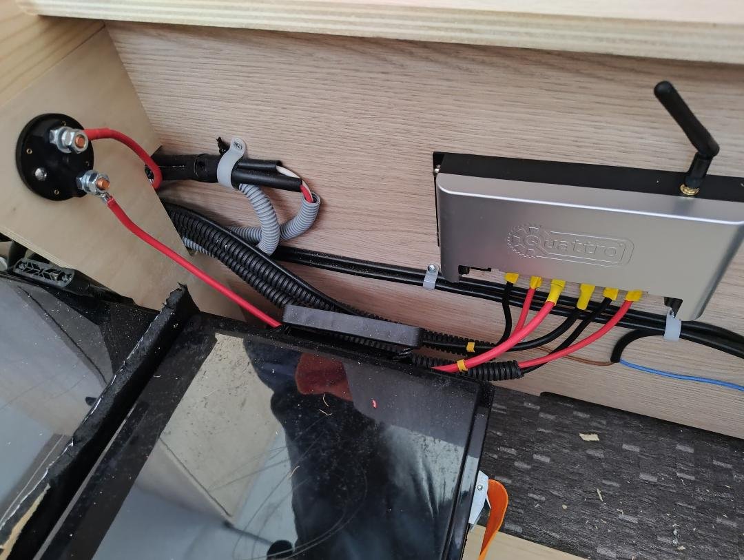

Noroc
sper ca va simtiti bine de 1 mai ; eu cu treaba

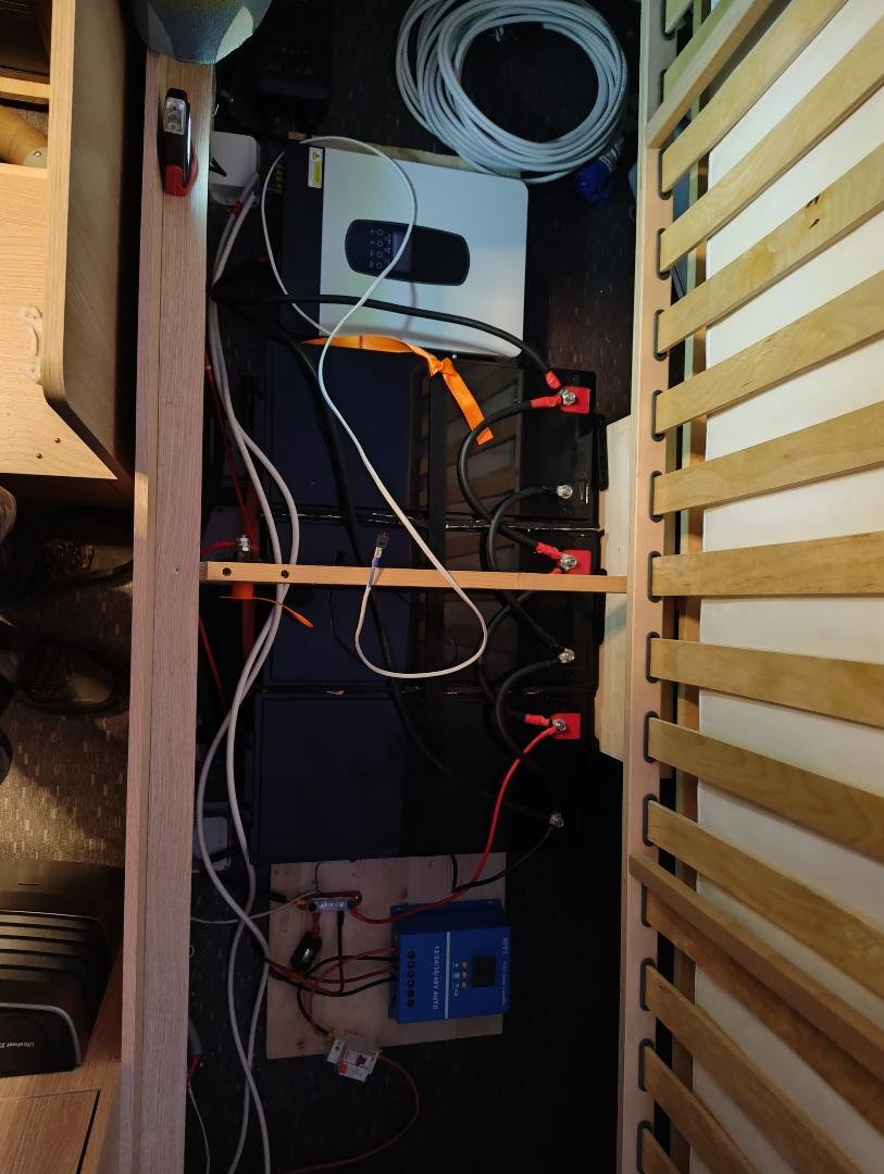

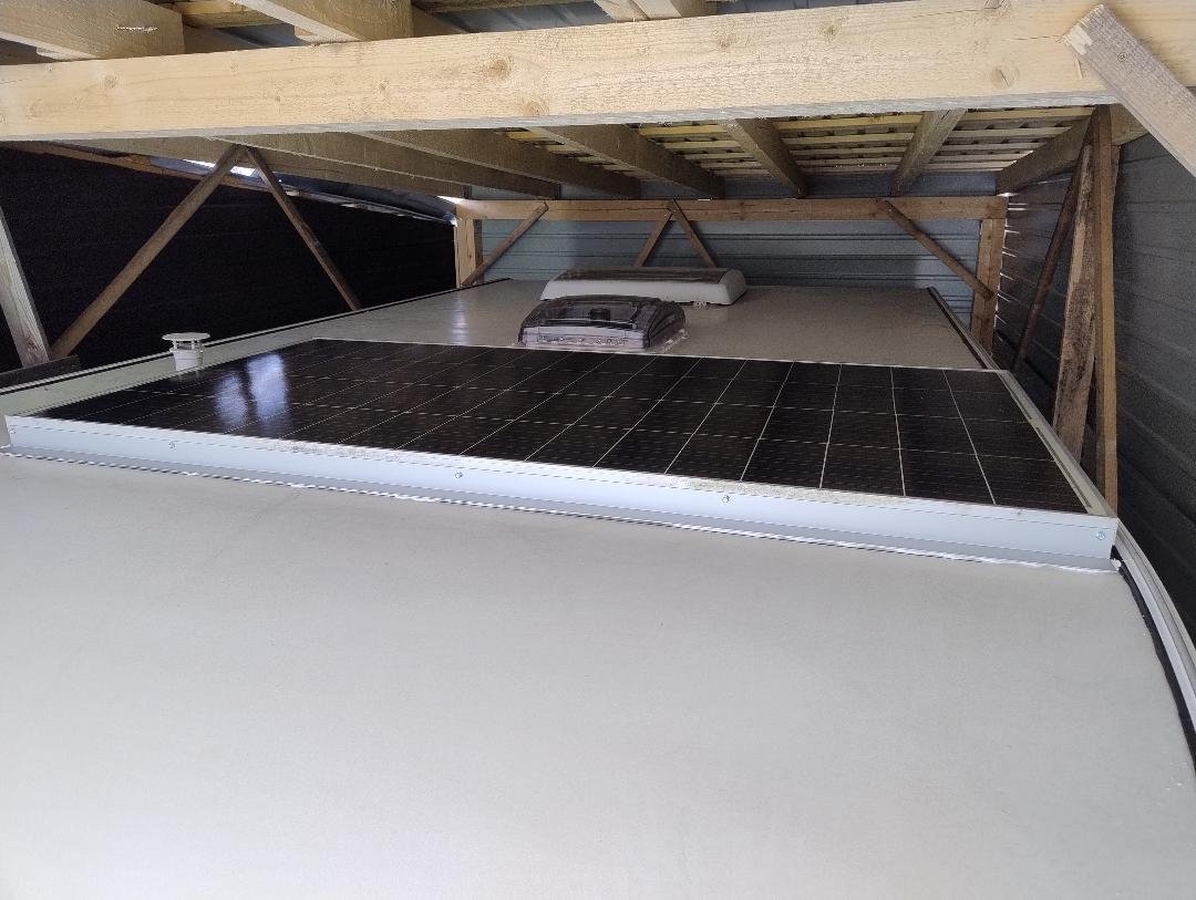

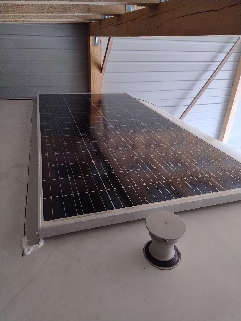

- am montat panoul fotovoltaic , mppt-ul siguranta DC - sa pot deconecta pv-ul daca trebuie; totul functioneaza cum trebuie
- am montat invertorul ( facut setarile corecte ), legaturile , prelungirea butonului start/stop ( va fi pozitionat in zona de bucatarie ); testat , duce frayer sau microunde sau aparatul de cafea nespresso etc
- a venit si a 3 butelie compozit ( am umplut-o cu gpl )
Mai am de inlocuit rezervorul de apa cu unul mai voluminos si ..... cam gata de drum
