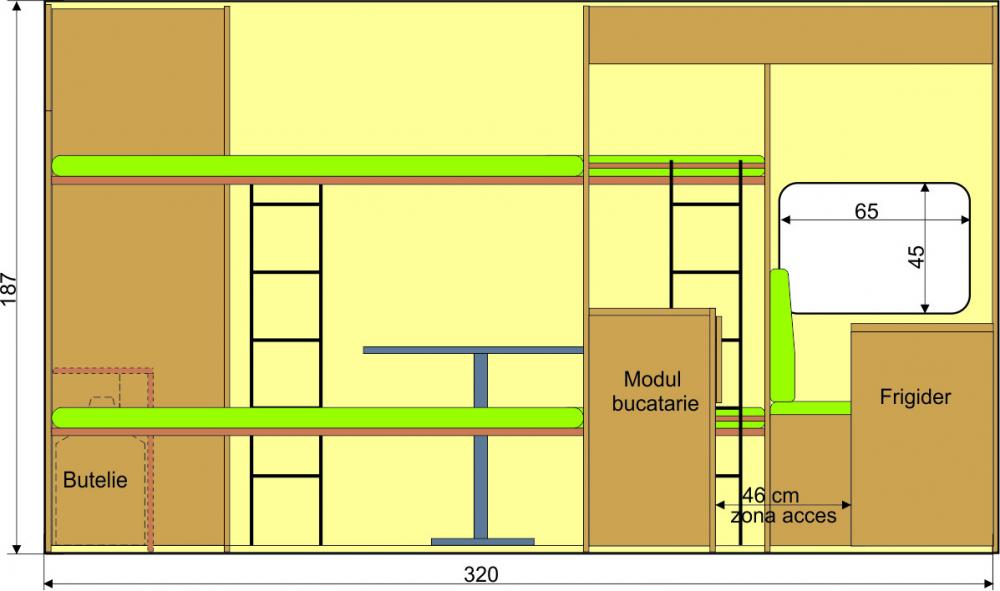

Schita atasata de mine nu ai unde sa o mai intalnesti, am facut-o special pentru cazul tau - 2 adulti + 2 copii, pentru o duba cu L= 3,20 m, cu o singura chiuveta, cu descarcare a toaletei fara gaurirea caroseriei, asa cum ai mentionat tu.
Acea fereastra deja achizitionata de tine (94/48) merge montata pe usa laterala. Exact la aceste dimensiuni este si geamul meu de pe acea usa laterala.
Daca ai sa mergi pe schita propusa de mine, iti va mai trebui in zona banchetei un geam cu dimensiunea aproximativa de 65/45 si un alt geam/fereastra de cca 40/50 pentru la baie. La baie, in loc de geam poate fi montata si o trapa de mai mici dimensiuni in plafon.

Valentin, daca mergi pe varianta pe care ti-am propus-o anterior, cam asa ar arata mobilierul vazut dinspre laterala cu usa mobila:
