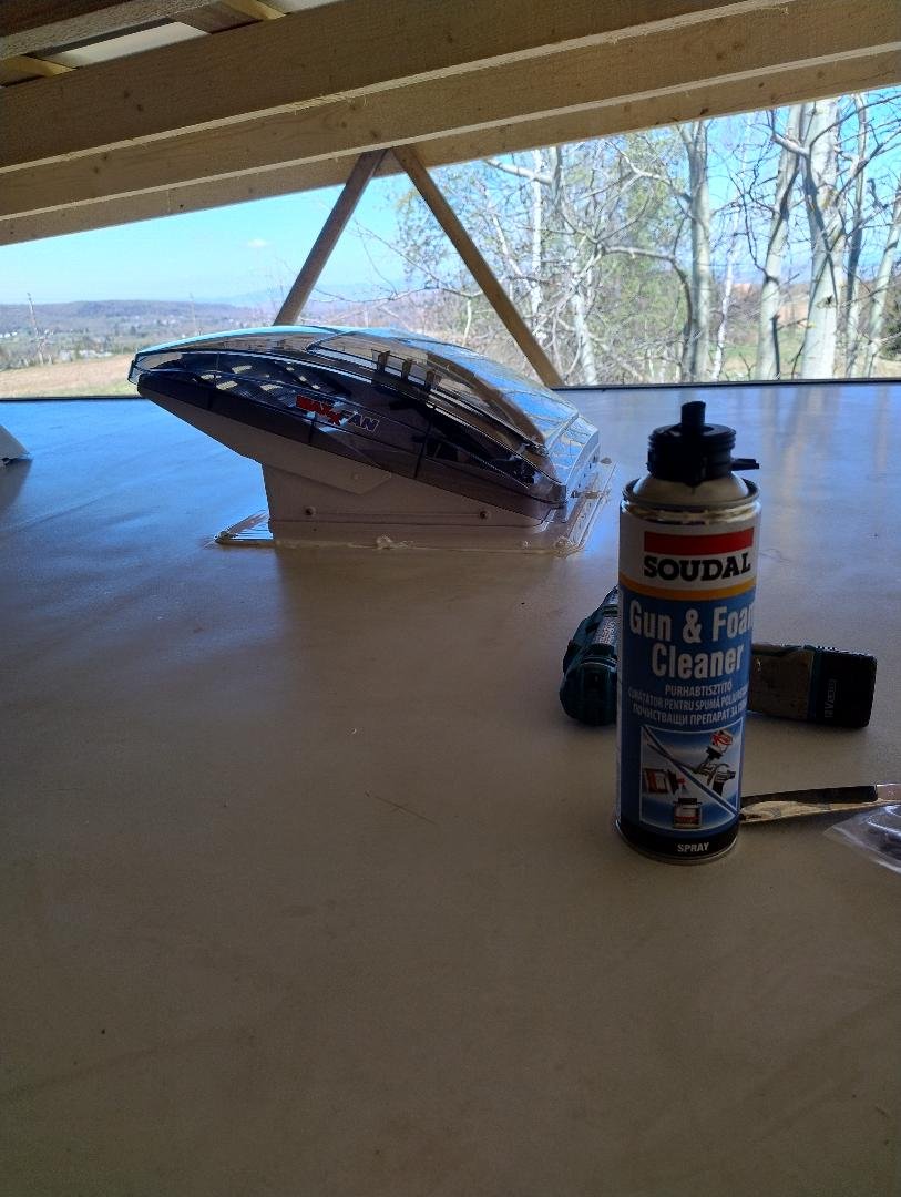

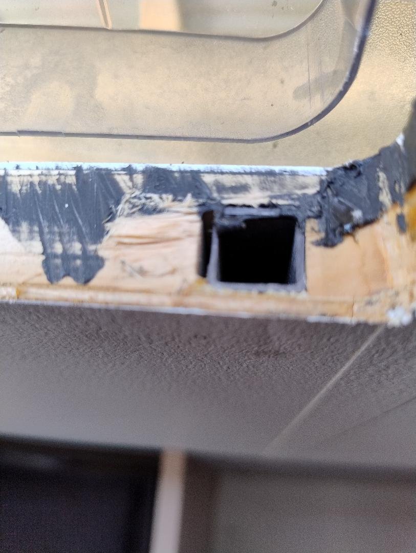

Noroc ,
gata montat si maxxfan , noroc ca era prevazut in tavan o trecere cablu asa ca a mers totul snur .
canal cablu.jpg (108.3 KiB) Vizualizat de 1397 ori
