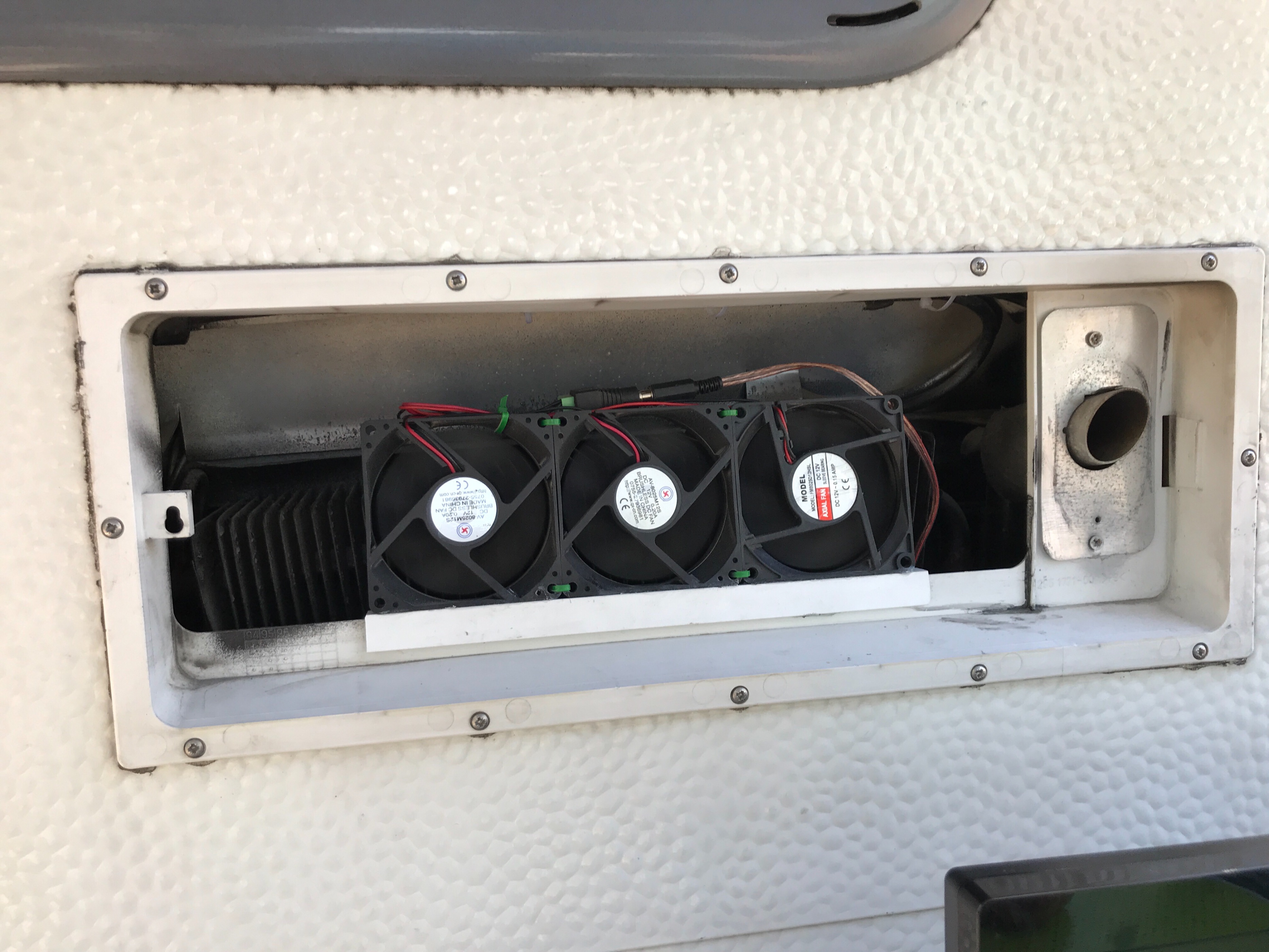

Eu am pregatit doua ventilatoare 12V pentru a le monta pe radiatorul de condensare in sparele frigiderului pentru a forta racirea radiatorului si scaderea temperaturii in frigider.
Am pregatit si un termostat alimentat la 12V cu releu si siguranta 16A si sonda PTC siliconica (sonda duce pana la 170°).
Acuma dupa ce am citit o gramada de forumuri si o gramada de pareri care mai de care mai avizate sau nu am decis sa instalez sonda termostatului undeva dupa radiatorul de condensare si sa setez termostatul ca in momentul in care temperatura amoniacului dupa radiator creste peste 35° sa porneasca ventilatoarele si sa se opreasca in momentul in care temperatura scade sub 20.

Eu folosesc 3 coolere de calculator. Am montat și un termometru in interiorul frigiderului. Când nu exista alimente sau băuturi ajunge la 2 grade, in momentul când îl umplu cu produse temperatura se menține pe la 6-7 grade. Este mai mult decât satisfăcător.

Eu am montate 3 coolere de calculator pe grila de aerisire, sus. Varianta practicată de majoritate.
Pune o poză cu săgeată sau încercuiește în fotografie radiatorul de condensare. Nu știu care este acesta.

Exact cum ai montat tu cele trei coolere o sa le montez si eu. este acelasi lucru. face diferenta intre cu ventilator si fara ventilator??
la mine ce va fi diferit este faptul ca o sa pun si termostat cu sonda si o sa porneasca ele automat fara sa imi mai bat eu capul. astazi mi-a mai venit o idee. am pe undeva un senzor diurn cu releu (sesizeaza singur daca este zi sau noapte in functie de instensitatea luminoasa) si ma gandesc sa il pun si pe ala ca are consumul infim si indata ce campez si dau drumul la instalatie sa fie complet automatizata. pe viitor ma gandesc sa gasesc o solutie cu radiator cu apa si ventilator, pompa de recirculare, schimbator de caldura in loc de radiatorul ala de la condensator. Evident consumul de energie va fi ceva mai mare dar in cazul meu cu panou solar mare si acumulator mare nu imi fac probleme. Oricum asta e un proiect de viitor si intai trebuie sa gasesc omul care sa scoata amoniacul din instalatie sa imi fac legaturile si sa puna amoniacul la loc. Deci e o idee.
