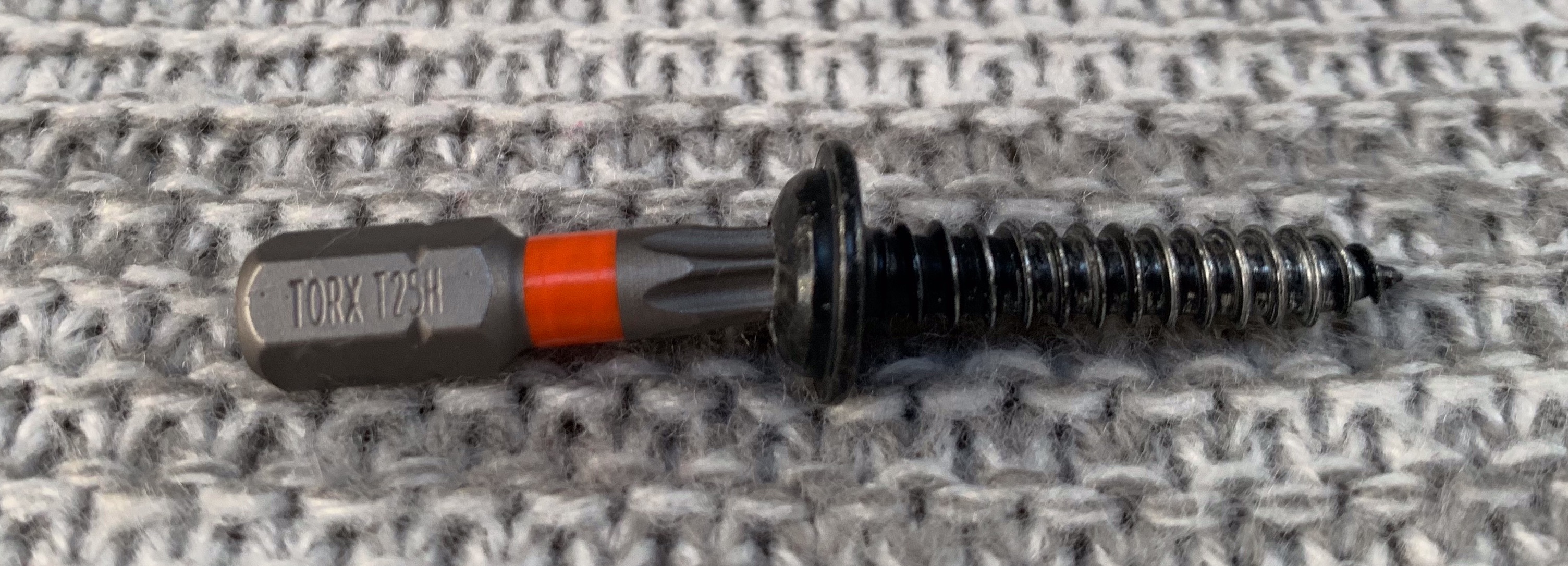

b. cheie TORX T25

Cu Torx 25 desfacem 3 suruburi - 2 de sub cleme si unul de sub protectia de cauciuc situata intre suporturile de pahar ale consolei centrale.

Cu Torx 25 desfacem 4 suruburi indicate cu cercuri rosii. Verificati sa nu existe cleme precum cea marcata cu galben. Acestea trebuie sa se desprinda de pe capacul de la pasul 3 si sa ramana pe spatele capacului de la pasul 2.

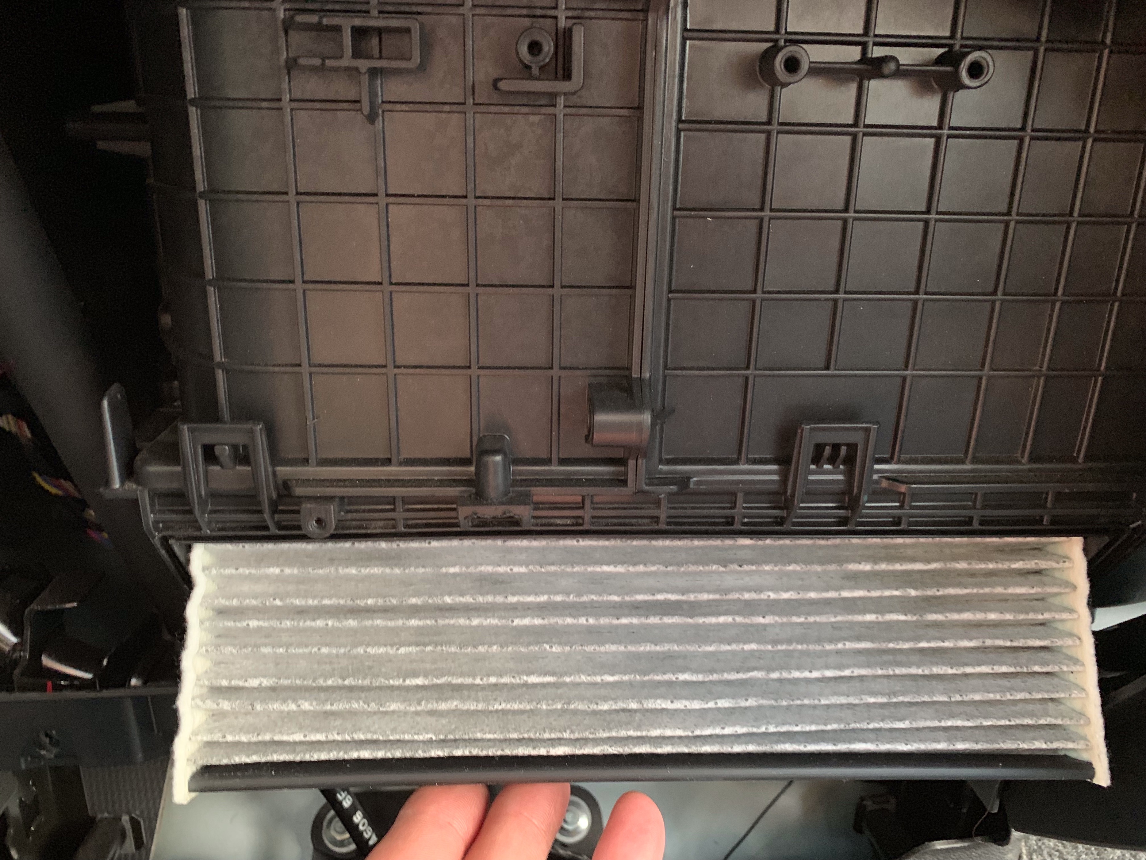

Tragem apoi de cele doua lamele dupa care eliberam clemele. Indepartam capacul filtrului de polen.

Pasul 5
Tragem filtrul de polen vechi usor spre noi si in jos. Iese lejer.
Filtru in locas.jpg (2.77 MiB) Vizualizat de 3778 ori
Filtru scos.jpg (2.77 MiB) Vizualizat de 3778 ori
Curatam cat mai bine.
