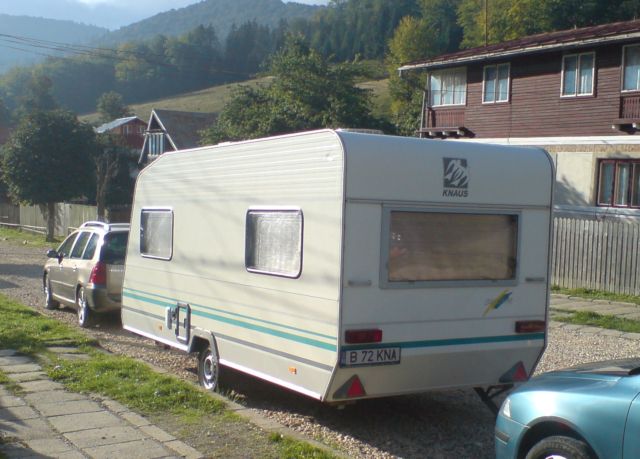

Botezata de fica-mea cand avea 5 ani.
Knaus SunShine 450 din 1994 septembrie adusa anul trecut din Germania 4750 euro cu revizia si numerele in germania. Fusese a unei familii de pensionari si lasata mostenire unei surori tot pustoaica si ea (vreo 70 ani) care a scos-o la vanzare.
2 locuri de dormit 145x200 si 120x210.

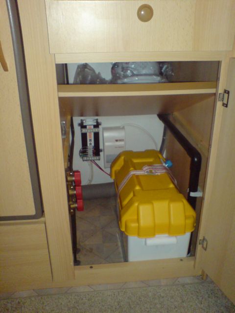

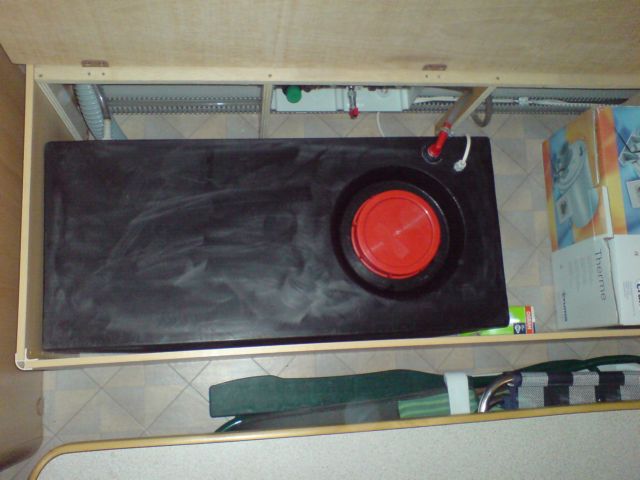

Instalatie apa rece si apa calda, rezervor 55litri + pompa 18l/min, apa calda cu boiler electric truma 5l, iesire apa calda reglata cu ventil termostatic de amestec la 40 grade cu protectie antioparire, alimentare cu apa de la retea cu schimbarea sursei pompa/retea si ventil pentru pornire alimentare de la retea, doua reductoare de presiune pentru retea (eu am pus doar unul dar clapeta de acces a apei in rulota mai avea unul montat si inca un dispozitiv de oprire a apei la 1,2 bari), baterii apa rece si apa calda la ambele chiuvete iar la baie cu dus.
Baterie 100A gel, invertor 12V-220V 400mA cu pornire automata si alimentarea ventilatorului si a prizelor cand nu este alimentate rulota la 220V, transformator pentru alimentarea aparatelor la 12V si incarcarea bateriei rulotei, toate aparatele sunt alimentate automat din traf cand acesta are curent iar in lipsa acestuia se trece pe baterie, detectoare de gaz in trei locuri, detector de monoxid de carbon, aer conditionat Waeco.
Incalzire cu truma (nu stiu cat) cu ventilator din pacate la 220V (merge cu invertorul cand nu am curent)

Am uitat sa spun ca am luat-o aproape cheala, cu un bidon de 12l pentru apa, doar apa rece cu o pompa alimentata de la o cutie cu 2 baterii de 6V, toate celelalte au fost montate ulterior, majoritatea de la Exis, iar cele care nu au tinut neaparat de rulota din comertul socialist. Am schimbat toate furtunele pentru apa si toate cablurile electrice, mai putin cele prin planseu.
