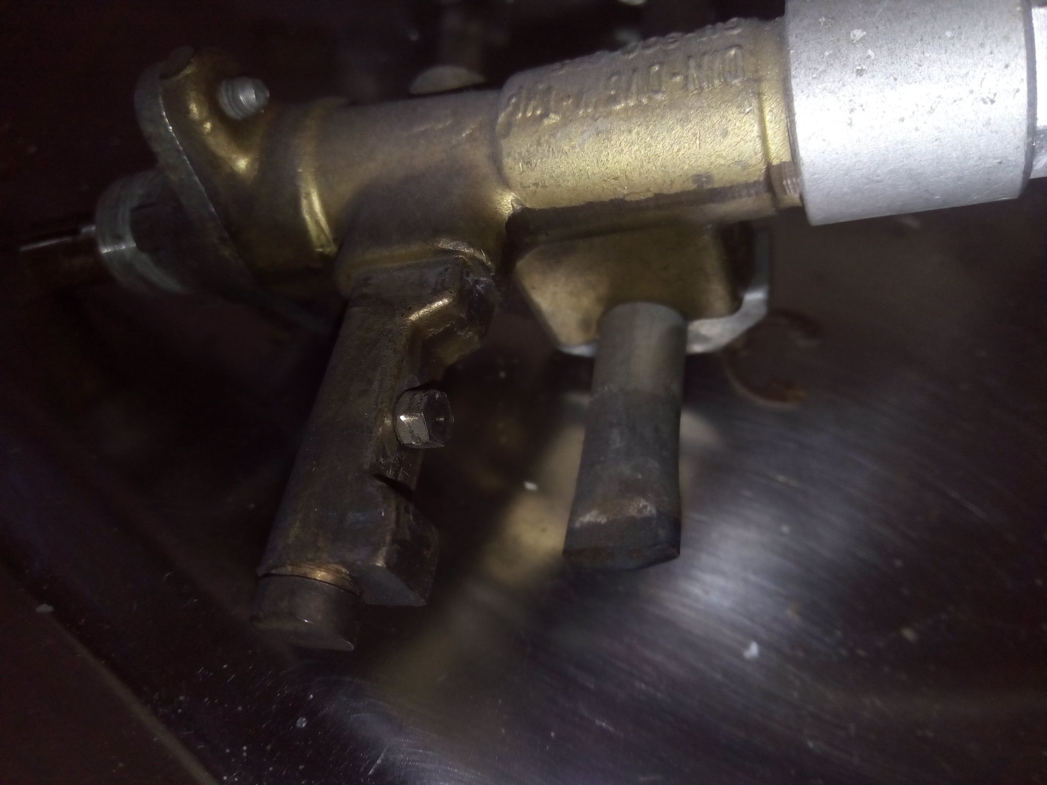

Buna ziua,
Am probleme cu aragazul din rulota.
Am regulator de 50mb. Am incercat si cu regulator de 30mb.
Merge prost cu ambele. Flacara e mare, galbena, si evident afuma oalele.
Ma puteti invata ce sa fac? Cum sa-l repar?

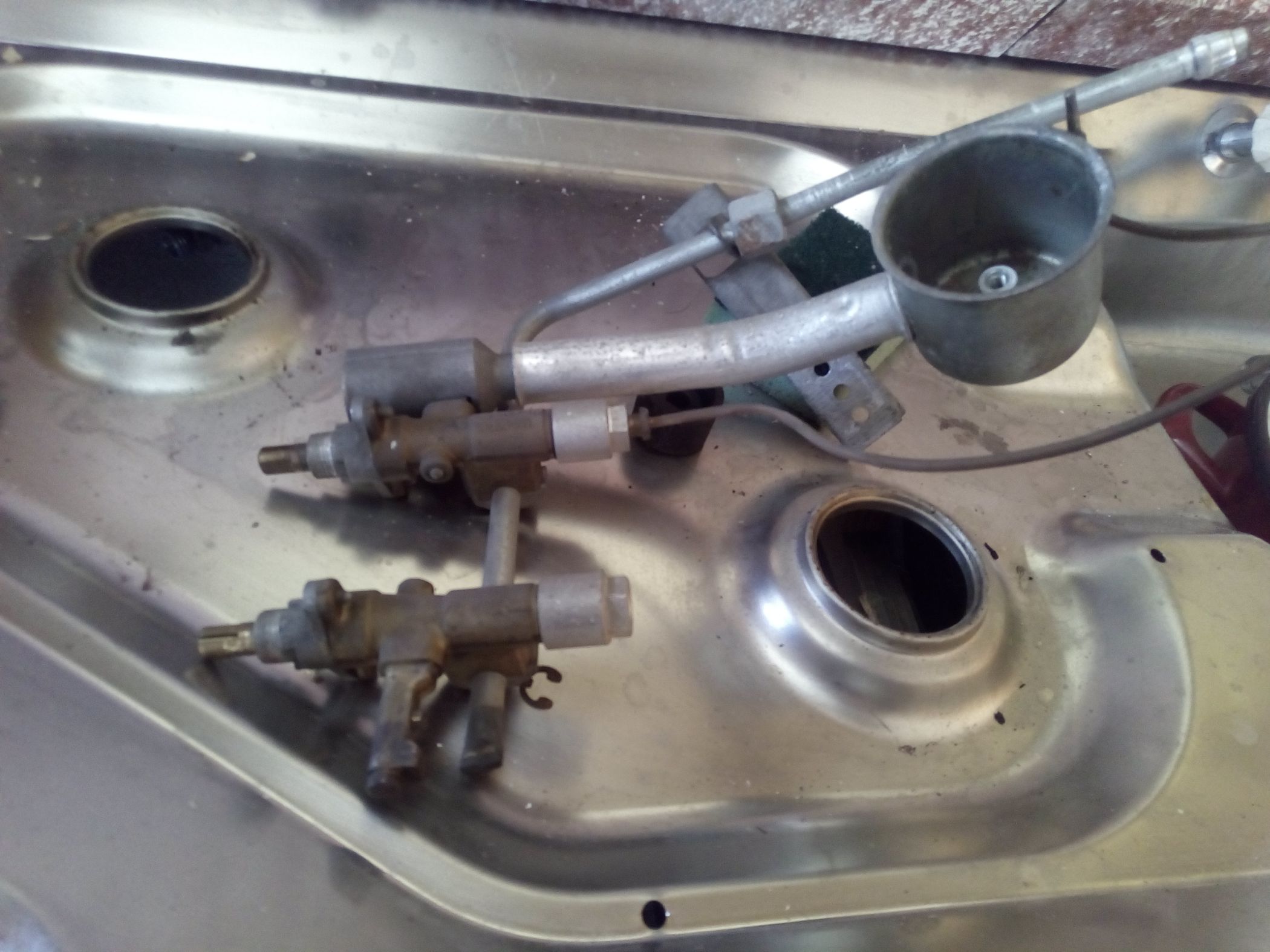

Nu are duze, gazul intra in ochi prin acel orificiu mare din partea stg, din prima poza.

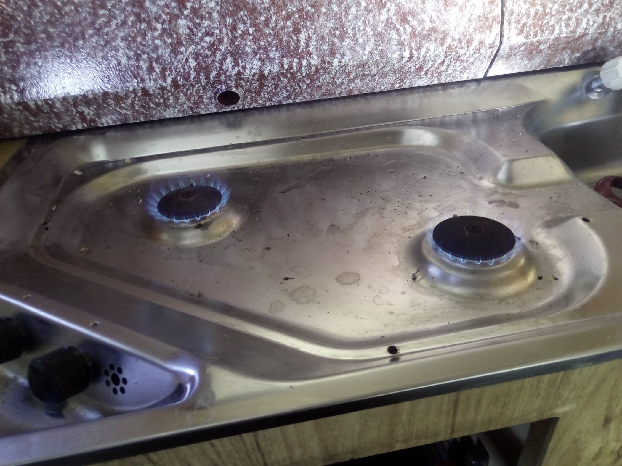

In poza 2, se vede cum arde flacara cu regulator de 30mbar.

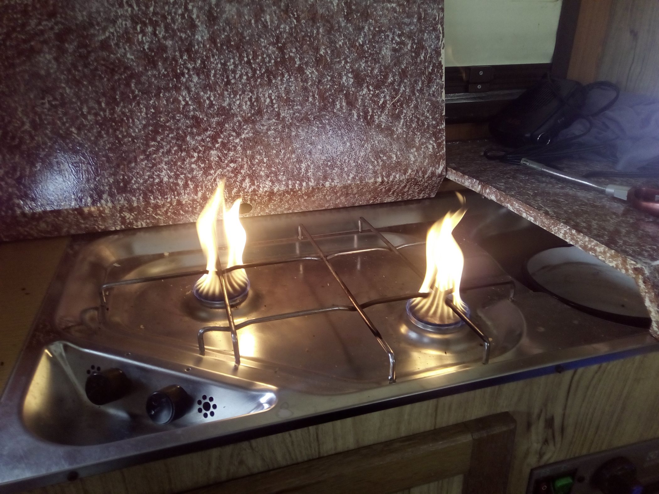

In poza 3 se vede cum arde flacara cu regulator de 50mbar.
Asadar, cu regulatorul de 30mbar pare ca merge mai prost decat cu cel de 50 mbar.
La maxim (flacara mare din buton) arata ca in poze.
La minim (flacara mica de pe buton) - se stinge!
Nu stiu ce sa fac. Are vreun reglaj de undeva?
Sau ce ma sfatuiti?
Multumesc.

Vezi sub aragaz,chiar sub ochiul de aragaz se gaseste o pipa ceva ca un cot,este putin deplasata si atunci nu se realizeaza corect dozajul de aer si gaz pentru o ardere normala a gazului ,deplasarea acestor pipe se face in mersul rulotei din cauza trepidatiilor,te sfatuiesc cu aceasta ocazie sa verifici si garniturile de clincherit care se gasesc in partea superioara a ochiului de aragaz intre corpul de inox al aragazului si ochiul de aragaz,daca sunt ciupite sau parti lipsa din ele pot aparea astfel de tip de flacara,te mai sfatuiesc sa folosesti un regulator de gaz de 30 mbar cu reglaj cu ajutorul caruia poti regla debitul gazului care poate cauza astfel de modificari ale flacarii atat la aragaz cat si la frigider sau convector,boiler,etc.Daca nu poti rezolva singur problema suna-ma si vin eu la tine si rezolvam problema.

Multumesc de sugestii.
Pana la urma am rezolvat astfel:
Am demontat toata partea de sub aragaz - foto 1

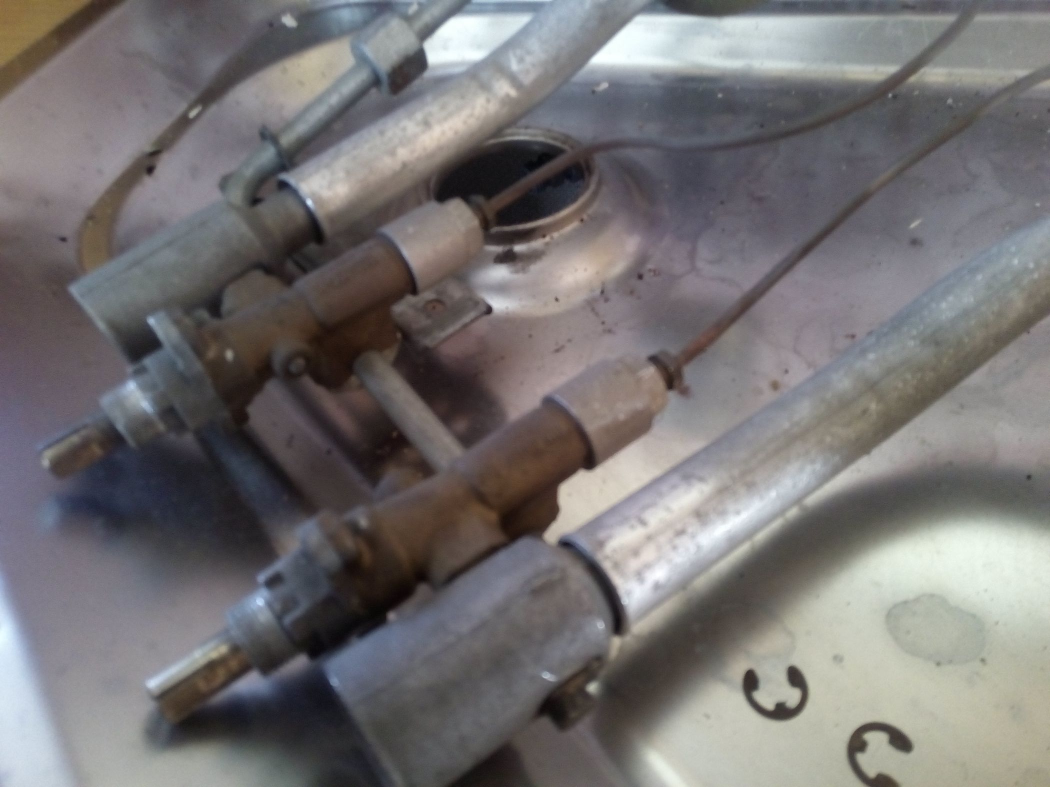

Am demontat si pipele - foto 2

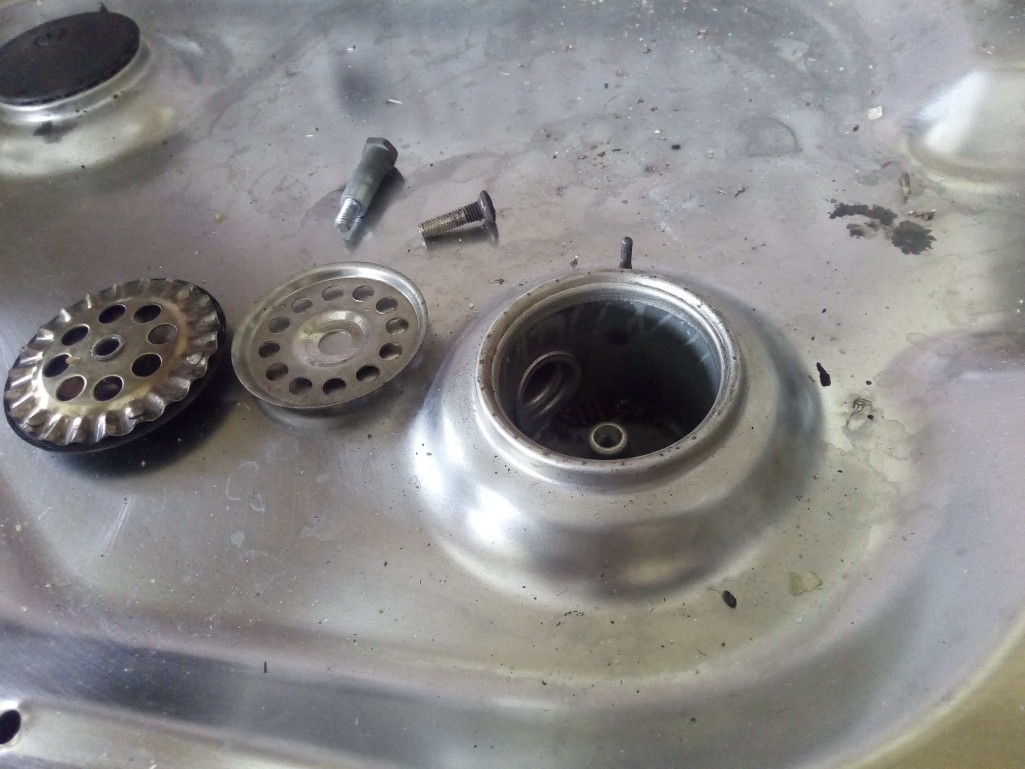

Am desfacut si duzele - foto 3
Am verificat tot, si nu erau urme de mizerie, rugina sau altceva.
Am asamblat totul la loc, fara sa fac nimic altceva..

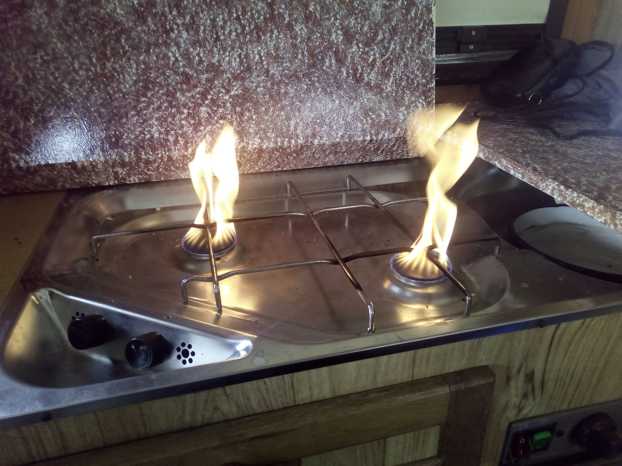

Si aragazul merge bine - foto 4. (cu regulator de 50mbar)
Nu pot sa-mi dau seama care era defectul, dar acum sunt multumit ca merge.

Felicitari ca ai rezolvat de unul singur problema,defectul era dar nu ti-ai dat seama la pipe,nu era bine pozitionata si debitul de aer era prea mare,de aici si flacara mare,ele se deranjeaza in timpul mersului rulotei de la vibratii.Bine ca ai rezolvat,pe viitor daca se mai repeta umbla doar la pipe,miscale putin chiar si cu flacara pornita si vei vedea singur diferentele de ardere a flacarii.
