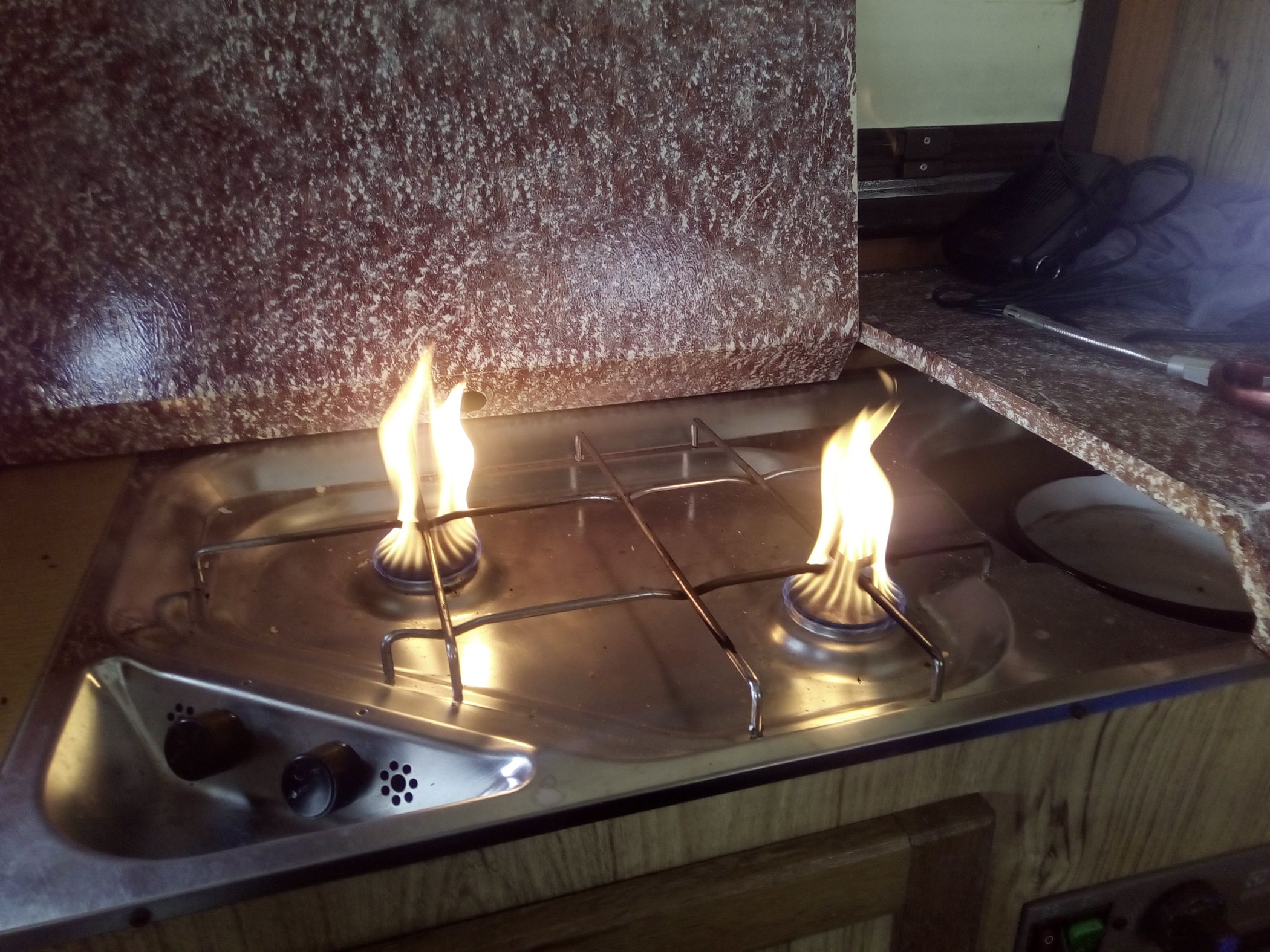

Nu are duze, gazul intra in ochi prin acel orificiu mare din partea stg, din prima poza.

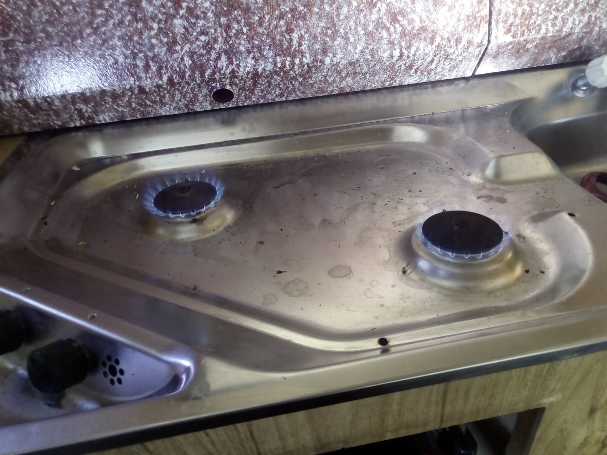

In poza 2, se vede cum arde flacara cu regulator de 30mbar.
In poza 3 se vede cum arde flacara cu regulator de 50mbar.
Asadar, cu regulatorul de 30mbar pare ca merge mai prost decat cu cel de 50 mbar.
La maxim (flacara mare din buton) arata ca in poze.

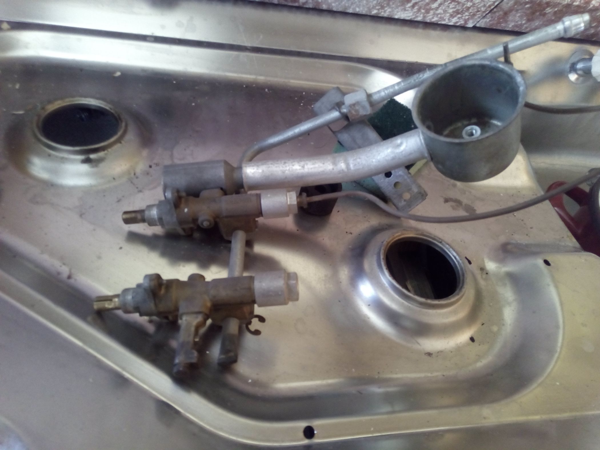

Am demontat toata partea de sub aragaz - foto 1

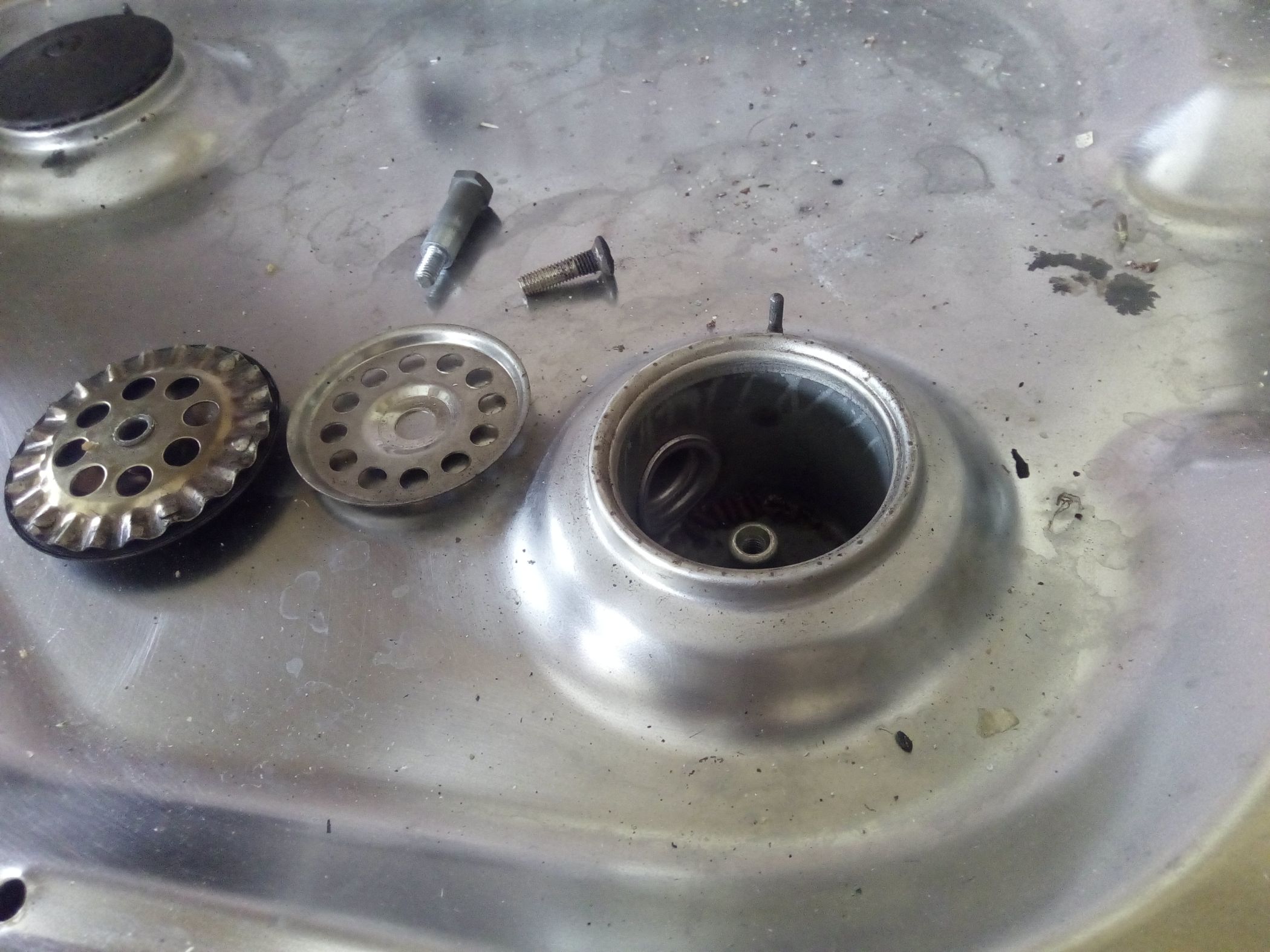

Am demontat si pipele - foto 2

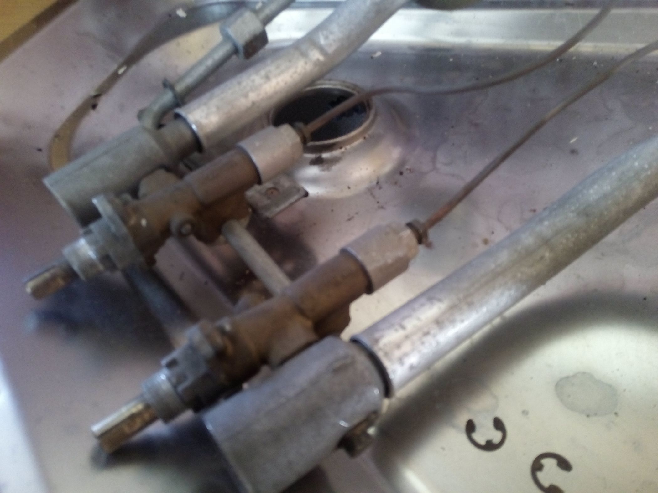

Am desfacut si duzele - foto 3
Am verificat tot, si nu erau urme de mizerie, rugina sau altceva.
Am asamblat totul la loc, fara sa fac nimic altceva..
Si aragazul merge bine - foto 4. (cu regulator de 50mbar)
Nu pot sa-mi dau seama care era defectul, dar acum sunt multumit ca merge.
