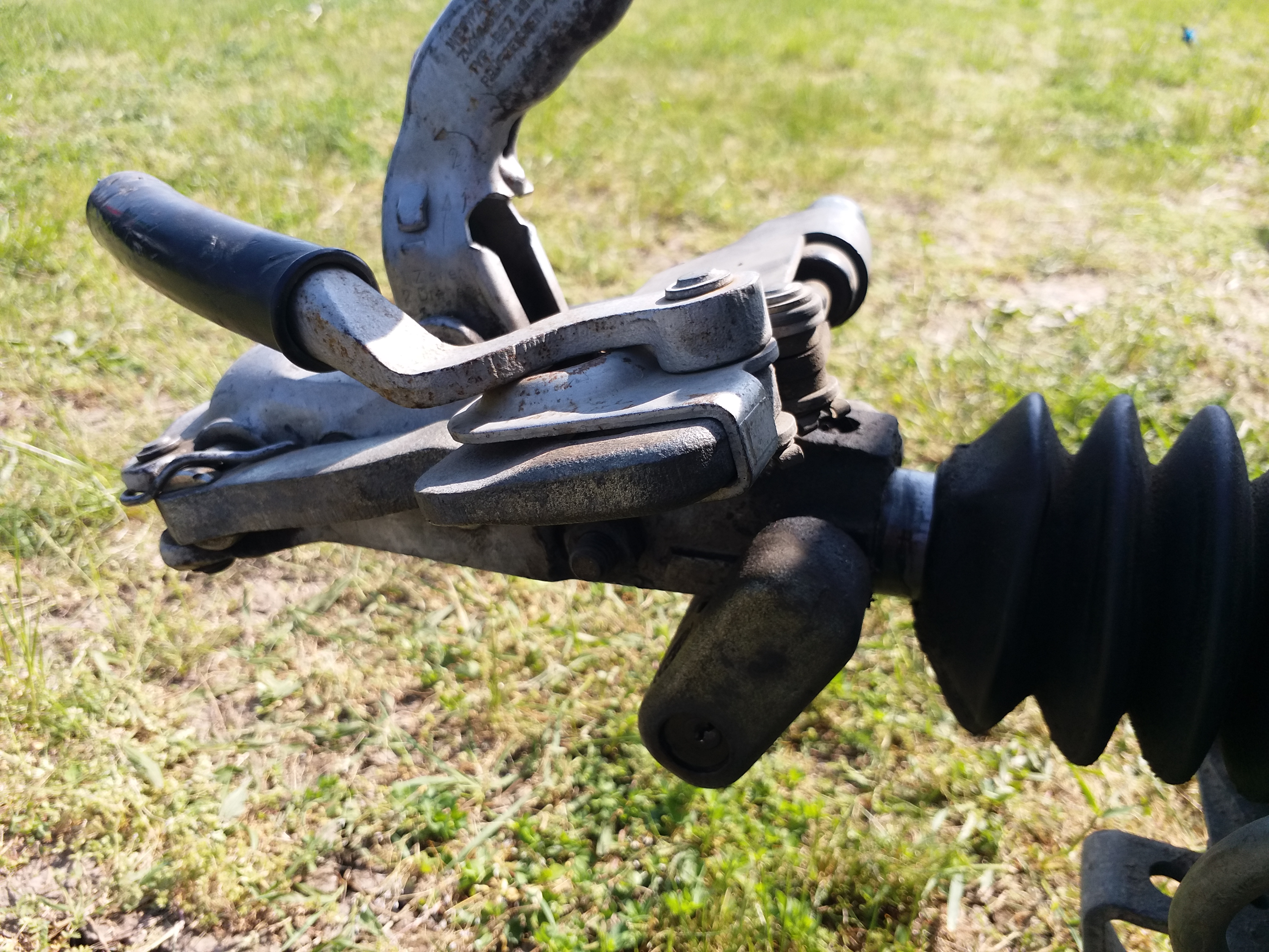

Va salut
Stie cineva sa imi spuna ce este aceasta parghie cu butuc de cheie de pe cupla mea de la rulota?
Nu inteleg ce rost are.
