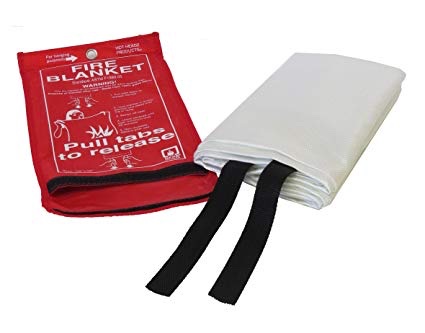

Eu am pus in camper, pe langa extinctorul P3 cu pulbere (de 3 KG) si o patura anti foc - cu care sting, la nevoie, tigaia in flacari.
Uleiul, in special, nu trebuie stins cu apa - e mai usor fata de apa si se imprastie - mai mult oxigen -> mai multa flacara. Nici pulberea nu are un efect bun de stingere cand este aplicata pe ulei arzand.
Pentru preventie nu las deschis gazul si nu las alimentati consumatorii din partea de "casa".
