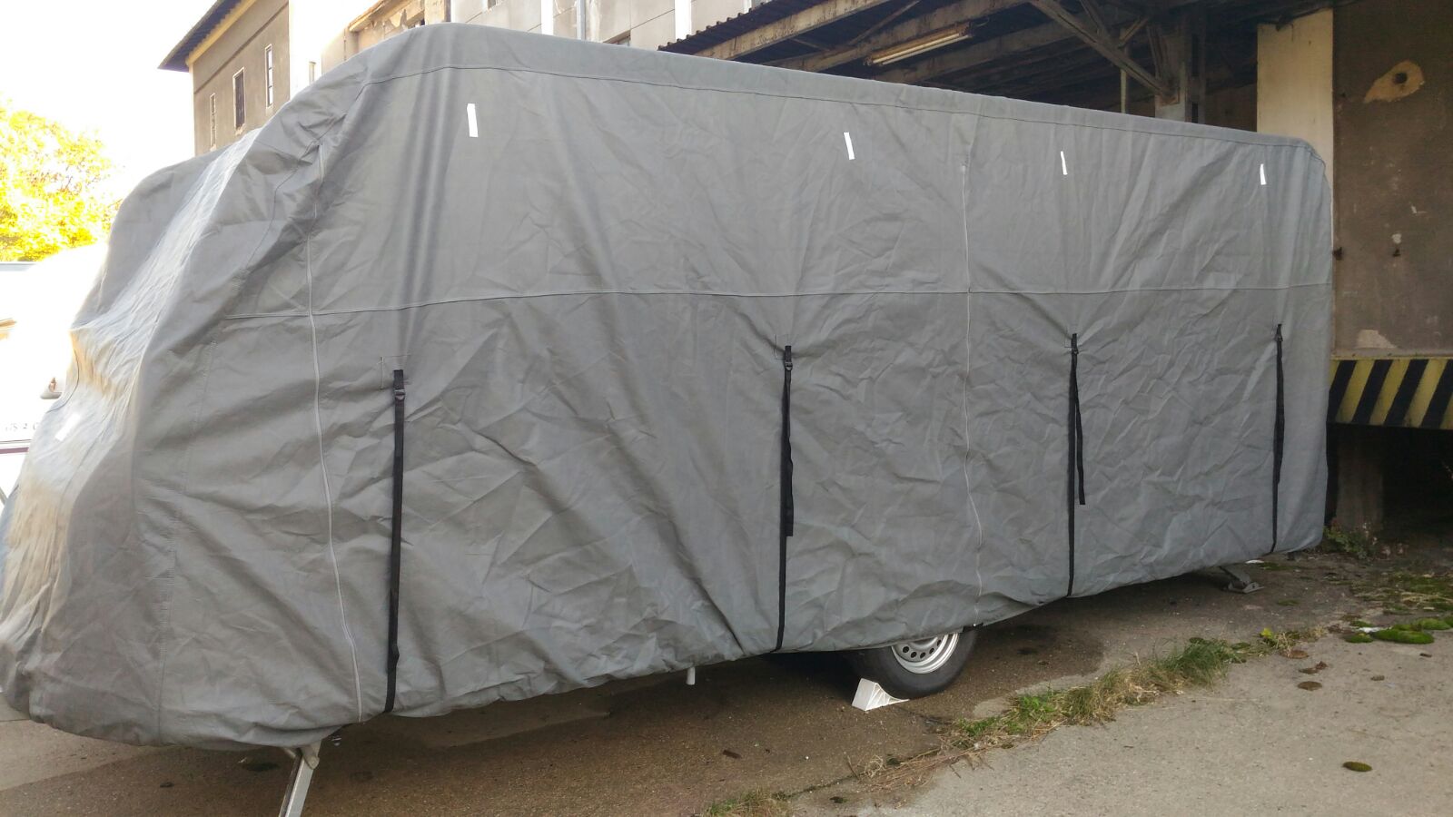

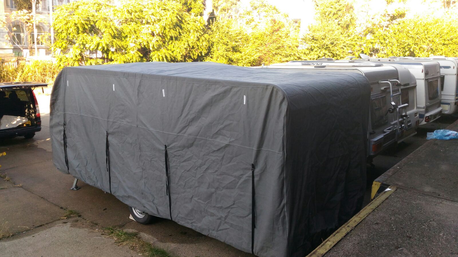

de Radu Vaida Muntean
In concluzie :
-daca nu ai un garaj acoperit husa de rulota protejaza rulota de apa si mai ales de razele soarelui
-este foarte greu de pus pe rulota intr-o singura persoana. Daca iesi cu rulota la doua saptamani nu prea are ros sa te chinui sa o pui. E ok sa o pui pentru sezonul de iarna daca nu iesi iarna cu rulota. Ma gandesc ca la iarna va fi un calvar sa o pun si sa o scot cu zapada pe ea si inghetata. Poate cu timpul o sa capat o mai buna tehnica de a o instala si nu mi se mai va parea asa complicat ca acum.
Atasat cateva poze ale rulotei "ambalata".

Re: Cu husa sau fara husa pe rulota ?
Scris: 16 Oct 2017, 22:51
de Radu Pascu
La mine durează 10-15 minute. O leg cu o frânghie de partea din faţă, arunc frânghia peste rulotă din spate în faţă şi apoi o trag în faţă. În același timp, din spate, dirijez lateralele st-dr. Când a ajuns în faţă o dezleg şi o ancorez sub rulotă.
