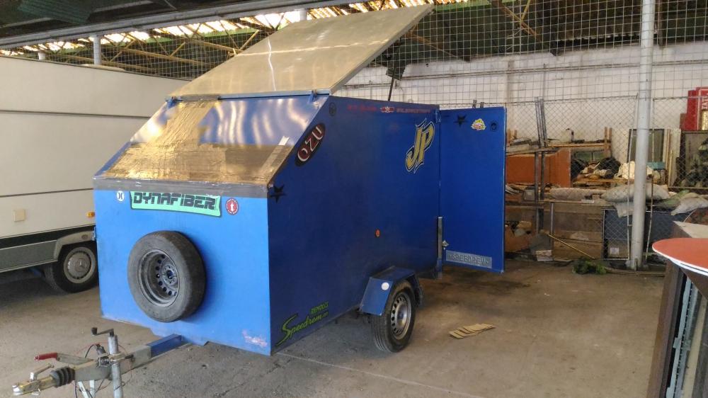

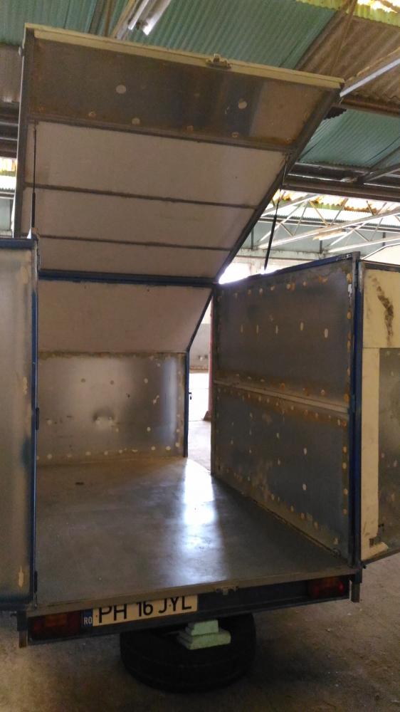

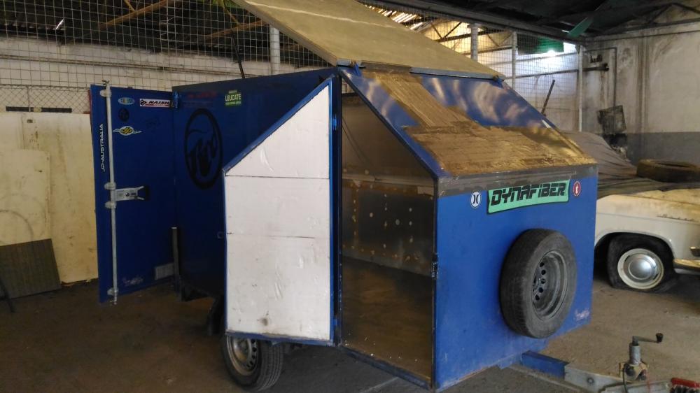

Buna ziua.
Demarez, sper cu ajutorul vostru, un proiect de transformare a unei remorci de marfa de 750km in ...ceva. Nu stiu daca sa-i spun teardrop pentru ca nu are forma de lacrima nici mini rulota pentru ca nu va avea dotarile unei rulote.
Vreau ca produsul final sa fie ceva in care sa pot sa dorm o noapte, vara, atunci cand ies la o tura cu bicicleta, plimbare cu caiacul, catarare, etc.
Pentru acest proiect voi avea nevoie de o multime de sfaturi de la voi in a alege cele mai bune materiale si chiar ponturi de unde le pot achizitiona.
Asa arata remorca in acest moment:
Din dotarile remorcii vor fi :
baterie de 100ah (nu voi avea nevoie de panou solar)
bazin de apa de 80-100 litri
dus extern
iluminare interioara si exterioara cu banda led
Remorca va avea doua spatii de dormit, pentru patru persoane unul in remorca si altul sub capac unde va fi ca un cort.
Prima etapa va fi ranforsarea structurii cu patrat de 2,5 si crearea spatiului de dormit din partea superioara (capac). Podeaua spatiului de dormit de sus va fi in interiorul remorcii cu o adancime de 20cm.
Voi continua... dupa ce voi finaliza prima etapa.

Multumesc frumos pentru oferta dar as prefera sa incerc sa o transform singur.
Am o multime de intrebari pentru dumneavoastra:
Prima intrebare ar fi ce lemn sa folosesc si de unde sa-l cumpar pentru interior, podele mic mobilier,etc ? Am nevoie de ceva cat mai usior si cat mai rezistent.
O sa montez si doua geamuri laterale, unul fix pe usa laterala si o trapa pe partea oblica din fata pe care sper sa le gasesc second hand. Pentru geamurile laterale as dori doua geamuri la fel, glisante similare sau la fel cu cel pe care l-a montat colegul care are in lucru proiectul de conversie a dubei Iveco.Aveti idee de unde le pot procura ?
Ce izolatie ar fi mai eficient sa folosesc vata minerala sau polistiren excrudat ?
