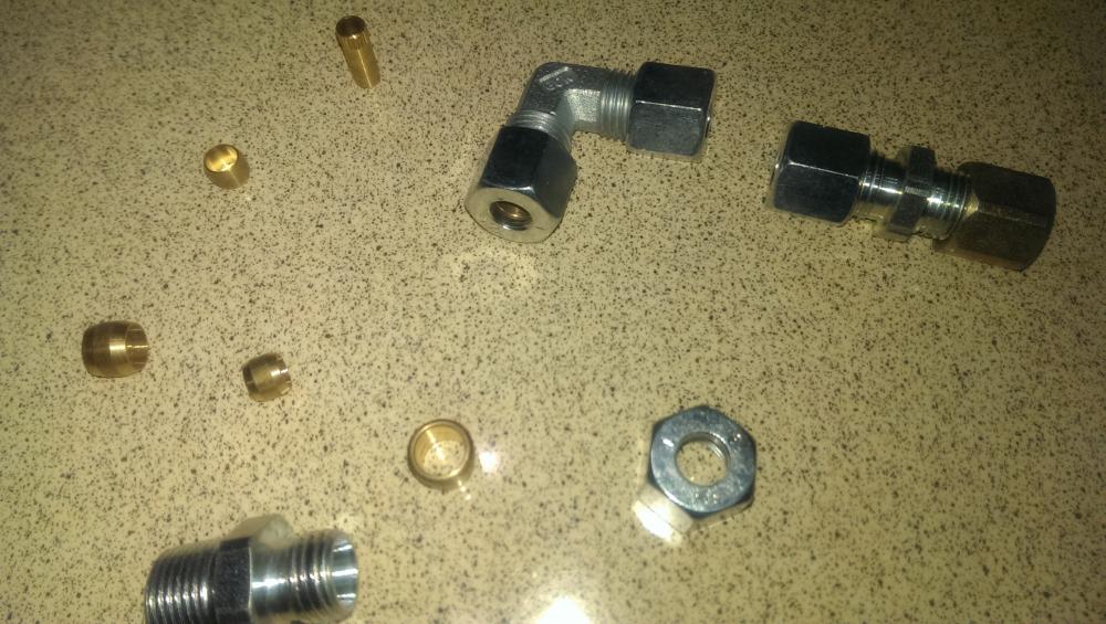

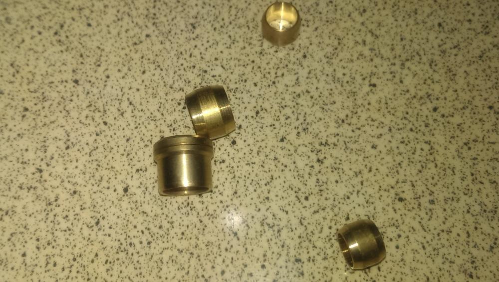

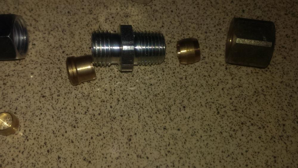

Pentru a rezolva problema ,ai nevoie sa faci un drum pina in Otopeni .Trebuie să ai la tine piesele ce doresti sa le imbini. Nu ai spus ce diametre au conductele 6/8mm. In imaginile de mai jos vei gasi si idei. Daca vedeam ieri postarea tot eram prin apropiere ti le aduceam.

Teava de la butelie ,se poate incalzi si largita cu un dorn sa intre peste piesa ta citiva mm.Se curata cu smirghel ambele ,se decapeaza si se introduc una intralta.La lipire folosesti brazura,un aliaj de alama ,lampa de incalzit.Poti apela la un instalator de centrale si instalatii din cupru ,folosite la calorifere.Nu este chiar asa de complicat si mare filozofie.Succes.

La Motorhome, cred ca nu mai au magazinul pe DN1,ii găsesti pe site au o hartă.
