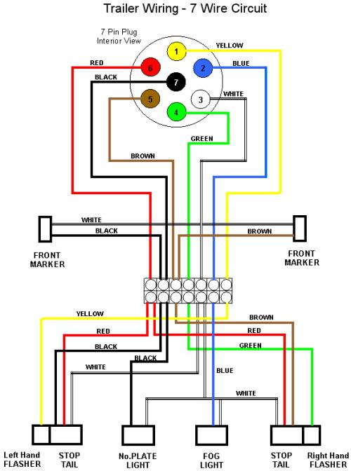

Desi parca am vazut prin forum cate ceva, imi permit sa pornesc acest subiect cu speranta ca avand aceste informatii grupate, va fi mai usor pentru oricine sa le gaseasca.
Asadar, incerc sa pun cateva scheme electrice si tabele cu denumirea, culoarea si destinatia fiecarui conductor care pleaca din prizele cu 7 sau cu 13 poli.

Am reusit sa gasesc si o poza a cuplei cu 13 pini.
Legenda este urmatoarea:
01 - Galben - Semnalizare stanga;
02 - Albastru - Lampa de ceata;
03 - Alb - Masa (impamantare, cum vreti s-o denumiti);
04 - Verde - Semnalizare dreapta;
05 - Maro - Lumina de pozitie + lampa numar inmatriculare dreapta;
06 - Rosu - Frana;
07 - Negru - Lumina de pozitie + lampa numar inmatriculare stanga;
08 - Galben - Lampa mers inapoi;
09 - Verde - Alimentare +12V permanent;
10 - Albastru - Alimentare frigider (dupa cunostintele mele, +12V dupa cheia de contact);
11 - Rosu - Masa (impamantare) pentru frigider (pinul 10);
12 - Maro - Liber;
13 - Alb - Masa (impamantare) pentru pinul 09.
Dupa cum se observa, in afara de semnalele obisnuite, apar 2 circuite complet independente: alimentare permanenta (pinul 09 si pinul 13) si alimentare prin cheia de contact (pinul 10 si 11). Nu stiu daca in practica cei 3 pini de masa (03, 11, 13) se leaga in acelasi loc, insa din experienta mea as recomanda sa fie circuite separate unul de celalalt, asa cum sunt ele definite mai sus.
Din pacate, nu reusesc sa atasez si poza cuplei. Oricum, incerc sa fac o descriere a pozitionarii polilor: cupla are in centru 4 poli dispusi in cruce, cu polul 01 la ora 12, 02 la ora 9, polul 03 la ora 6 si polul 04 la ora 3.
Toti ceilalti poli sunt dispusi pe un cerc exterior, cu polul 05 in dreptul orei 4, apoi ceilalti poli dispusi in sens antiorar. Polul 08 este la ora 12, iar polii 12 si 13 sunt dispusi simetric fata de ora 6 (fac aceste precizari, pentru ca cei care au cupla in fata ochilor sa poata identifica corect toti cei 13 poli).
