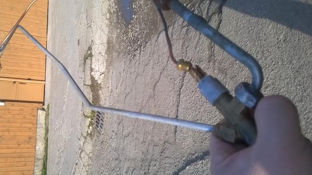

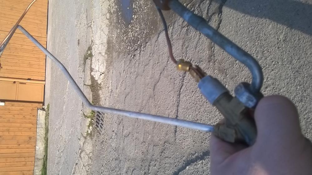

Va rog frumos cine poate sa mă ajute sa repar instalatia din fotografie. De cand am cumpărat rulota am avut probleme cu frigiderul. La început nu făcea ca lumea, am fost la cineva la Ploiesti si cică l-a facut(la zguduit ceva mai tare si dupa aceea racea dar problema pierderii de gaze nu o rezolvase. Am schimbat robinetul ca pe acolo pierdea gaze, dar dupa ce am înlocui robinetul miam dat seama ca flacara nu mai arde ca lumea, cred ca am pierdut duza, ca scoate flacara parca e fantana arteziana.
Am zis ca in al treilea sezon voi pleca cu frigiderul reparat.
Îl trimit cuiva cate vrea sa mă ajute cu reparatia lui, plătesc corespunzător.
Va multumesc
Silviu

Ce pot sa-ti sugerez,Nicu Colpos la Darmanesti sau AdiRulote la Ploiesti.Vezi si tu distantele fata de ei.Dar ia si rulota cu tine ,sa ti-l monteze bine.Dau si garantie.
