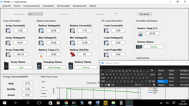

in sfarsit soare............dupa cum se vede algoritmul mppt e ok.
Screenshot 2016-02-14 12.34.30.png (119.59 KiB) Vizualizat de 5774 ori
