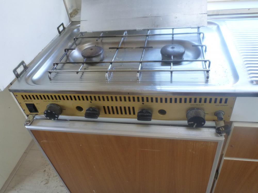

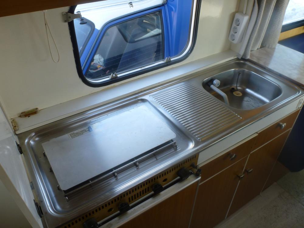

Azi am stat si eu un pic in intimitate cu rulota. Am pus gaz in butelie si am reincercat lampa (persoana care a vandut rulota a zis ca e foarte posibil sa fie butelia prea descarcata si de aia sa nu mearga); Când am incercat la fata locului acum 2 zile nu mergea lampa si frigiderul.

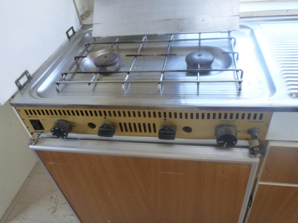

Dupa ce am pus gaz am verificat din nou si acum a mers lampa imediat. Aragazul si soba mergeau si acum 2 zile si mergeau si acum.

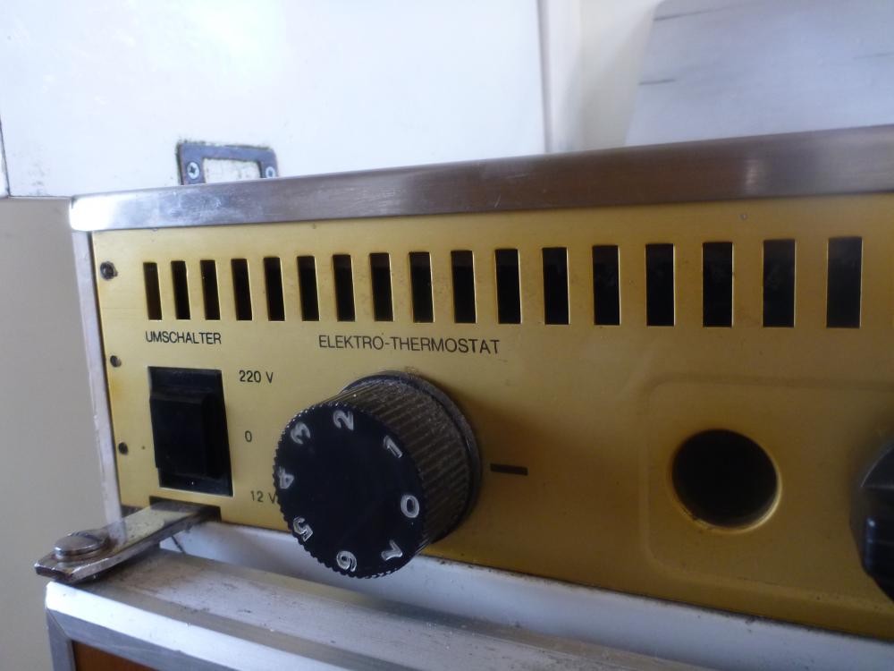

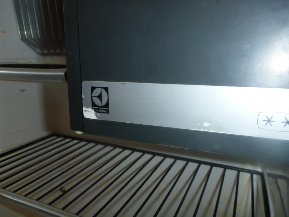

La frigider mi-am prins urechile - in sensul ca nu am stiut unde sa apas si ce sa fac sa-l pornesc. Am zis ca mai bine il las in pace decat sa o iau pe ghicite.

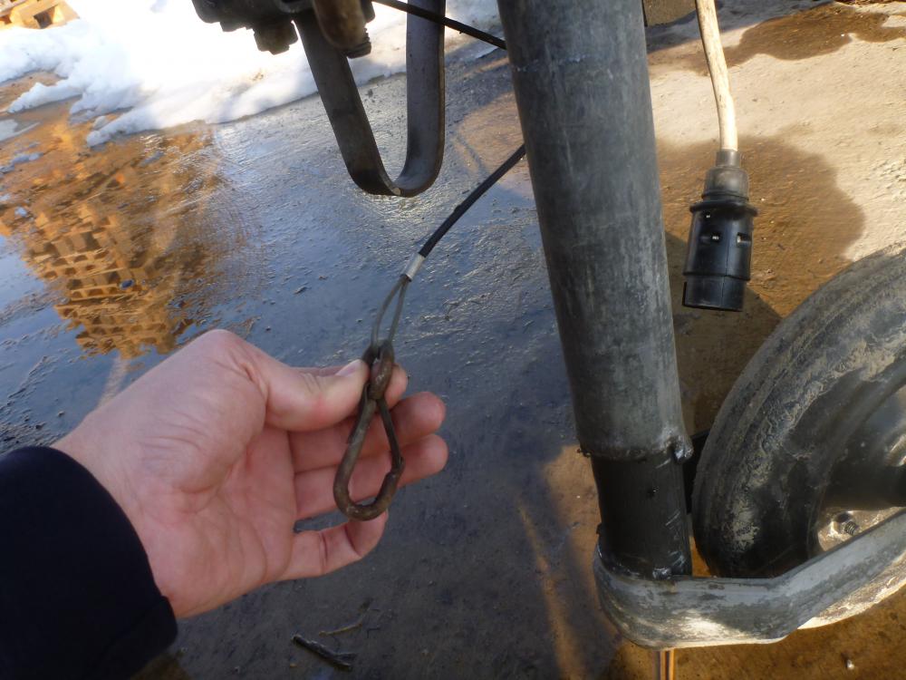

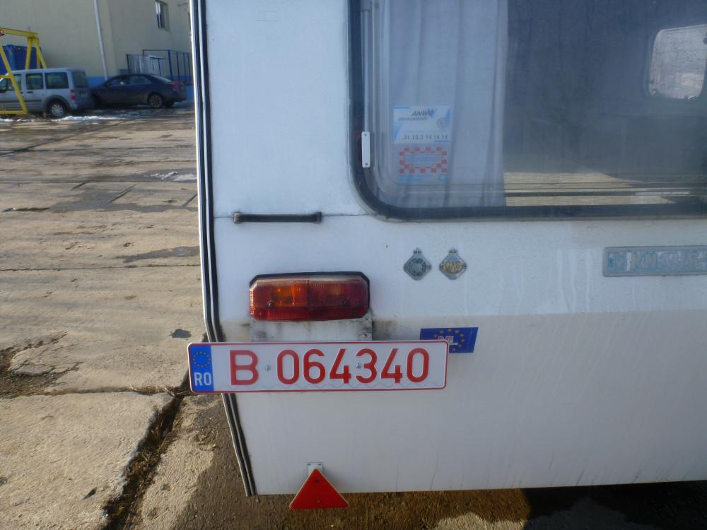

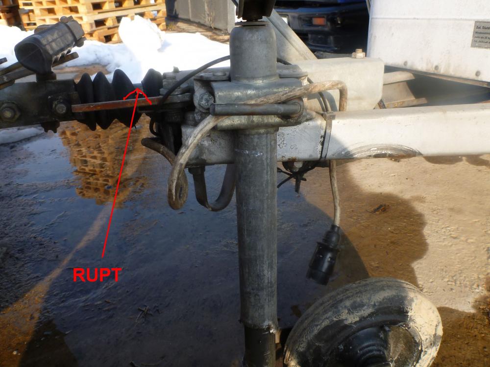

E suficient sa leg rulota de masina si franeaza singura sau trebuie sa mai fac ceva? E un cablu electric acolo - si daca il conectez merg semnalele si becurile; si mai este inca un cablu ca de frana de mana care atarna pe acolo. Cu asta nu am stiut ce trebuie sa fac si a ramas pe acolo.

- lampa de gaz nu da scanteie singura (am aprins-o cu bricheta).

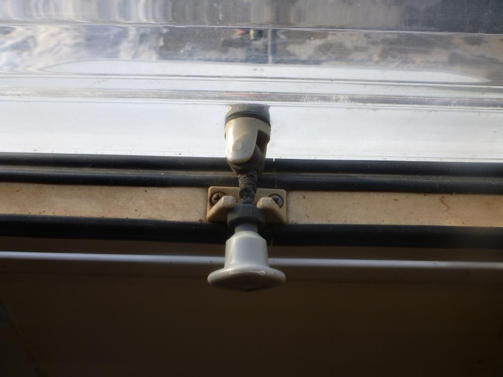

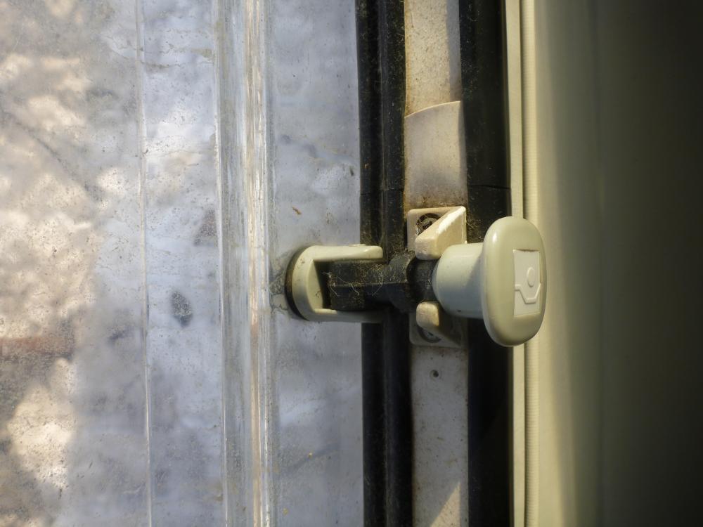

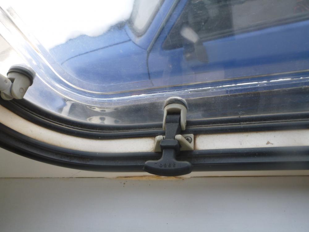

- sa schimb opritorii de cauciuc de la geamuri (nu sunt rupti dar sunt prajiti rau de soare; altii se vede ca au fost schimbati deja).

Salut, cablul cu carabina se leaga de inelul de la carlig, are rol de siguranta, daca rulota sare din carlig se intinde si actioneaza frana rulotei.

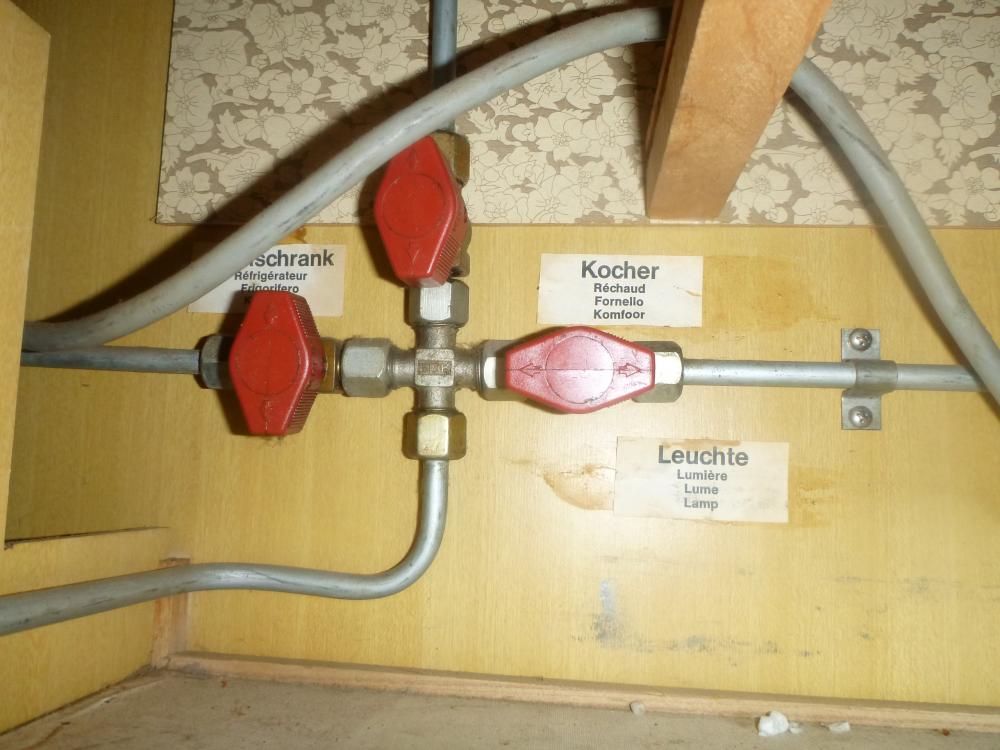

Despre frigider gasesti in topicurile tehnice multe informatii.Poti sa il pornesti pe 220 v sa vezi daca functioneaza , apoi poti sa incerci pornirea pe gaz:
-deschizi robinetul pe care scrie kuehlschrank
-nu stiu modelul, dar in principiu toate functioneaza asemanator, comutatorul electric trebuie sa fie pe zero, termostatul pe o pozitie medie ( in principiu la modelele vechi actioneaza doar pe alimentare electrica, dar nestiind modelul incercam asa), rotesti butonul de gaz din dreapta termostatului pe pozitie medie ( nu il vad in fotografiesi s-ar putea sa aibe o flacara mare si una mica desenata, pornim pe cea mica),tii butonul apasat. In acest moment iese gaz pe arzator. Apesi , cu butonul apasat, pe aprinderea piezo, te uiti pe ochiul de sticla din frigider daca da scanteie si daca se aprinde . Dupa ce se aprinde mai tii putin apasat butonul pana se incalzeste termocupla care mentine flacara si apoi dai drumul butonului. Ar trebui sa ramana aprinsa flacara si poti sa o dai mai tare . Atentie, rulota trebuie sa fie calata la orizontala.

- cablu ca de frana de mana, este cablul de siguranta pentru cazul in care rulota se decupleaza accidental in mers; se face un ochi peste carlig si agati carabina de fanta de sub carlig. Celalat capat este legat de frana de mana.
- da, rulota cuplata franeaza prin apasarea pistonului de care este prinsa cupla. Franarea se produce doar la mersul inainte, in marsarier rulota franeaza doar la tragerea franei de mana.
- ca sa pornesti frigiderul la 220v, apesi butonul din stanga frigiderului si rasucesti butonul termostatului la 5-6. La fel si la 12V, doar ca apesi spre 12V. Pentru functionarea pe gaz, dai drumul la gaz de la robinetul rosu din ultima poza, cel din stanga(refrigerator), care in poza arata inchis; verifici ca intrerupatorul 220v-12v sa nu fie apasat, sa fie la O; butonul refrigerator-gas il apesi si-l rotesti la 2 si-l tii apasat timp in care apesi cu cealalta mana aprinzatorul cu cuartz; menti butonul apasat inca 15-20sec. dupa aprinderea flacarii. Miscarea este asemanatoare aprinderii aragazului. Flacara frigiderului o vezi prin ochiul dinauntru, in coltul de jos al frigiderului.
- la fel aprinzi si soba, se roteste rozeta gradata pana la 3-4, tii apasat si-i dai scantaie si continui sa tii apasat pana se incalzeste termocontactul(ca la aragazele de acasa).

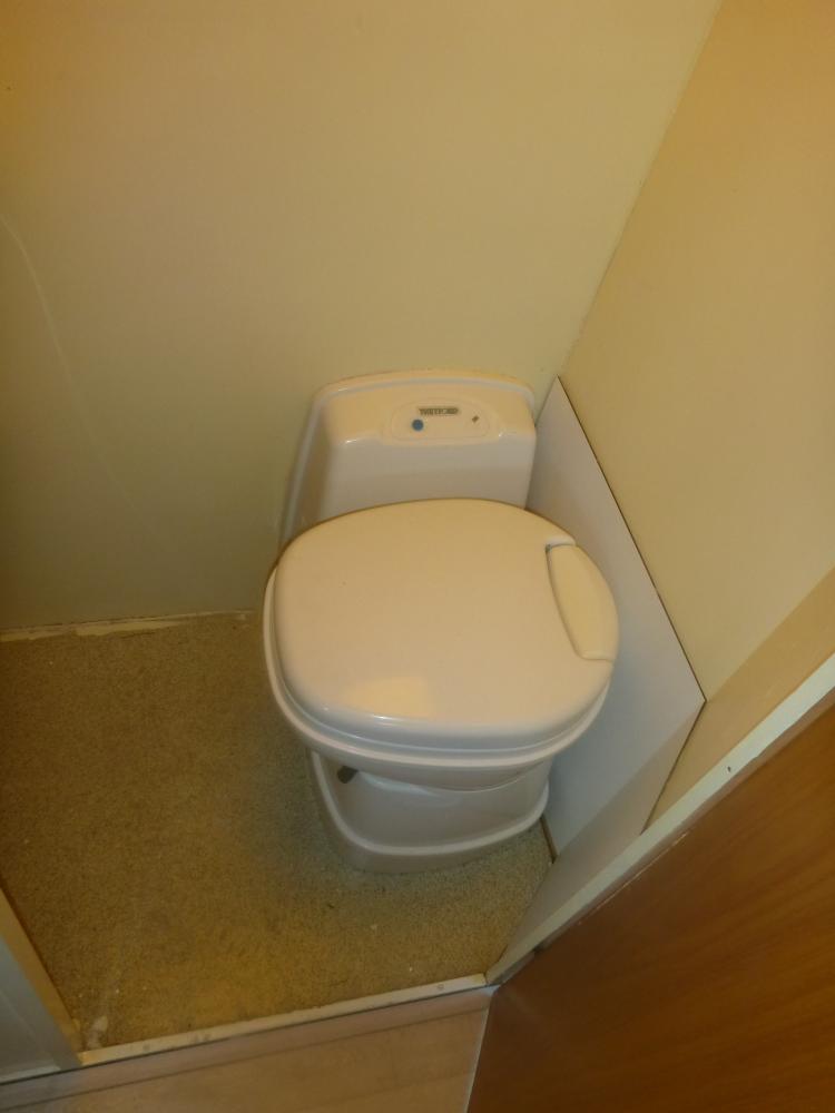

Verific si cu frigiderul. Nici WC-ul nu stiu cum functioneaza - dar din fericire are un singur buton si nu ar trebui sa fie prea complicat. :D

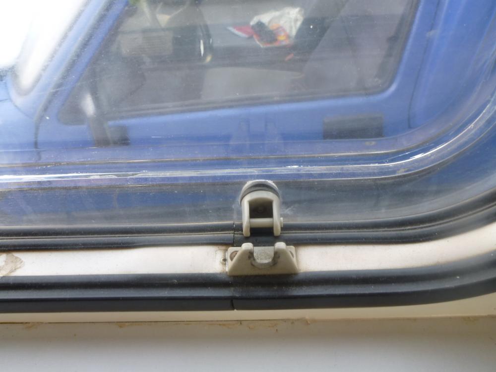

In alta ordine de idei unde gasesc in Bucuresti piese pt. rulote la pret decent?
- cauciucuri / cleme de prindere geamuri; burduf piston cui de tractare (e vechi crapat si vreau sa pun altul nou)

Relu Deliu scrie: - ca sa pornesti frigiderul la 220v, apesi butonul din stanga frigiderului si rasucesti butonul termostatului la 5-6. La fel si la 12V, doar ca apesi spre 12V.
Eu am o baterie auto incarcata de 12V - dar nu stiu cum sa o montez (99% nu exista spatiu pentru ea si nici borne ca eu nu am gasit). Adica trebuie sa o pun inainte sa am pretentia de 12V in rulota. O sa incerc pe 220V sa vad ce se intampla.

Iti sugerez sa faci o lista ( inclusiv cu poze)cu ce ai nevoie sa cumperi si sa o postezi in topicul corespunzator. Pe OLX mai gasesti cativa vanzatori de piese de rulota SH. S-ar putea sa intampini greutati la gasirea unor piese, dat fiind anul de fabricatie al rulotei.
Ma refer aici la inchizatoarele pentru geamuri. Poti sa cauti si pe www.ebay.co.uk sau www.ebay.de. Cand este lista postata incerc sa te ajut si eu cu cautarea pe ebay.

Am si o masina din 1979 - si stiu ce inseamna comandatul pe ebay. Ma gândeam si eu ca la rulota poate scap ca nu au piesele o asa de mare specificitate pentru fiecare model.
Inchizatoarele de geamuri as vrea sa le pun noi nu SH. Cat poate sa coste asa ceva sa se justifice sa cumpar SH?
Ma gândeam ca poate gasesc in Ro la un pret la care sa nu se justifice sa le comand de peste mari si tari. :(
Azi am descoperit ca frigiderul merge si problema este la utilizator :D ; Am tot apasat pe acolo si am stat de vorba cu un prieten vreo 30 de minute(venise sa o vada - dar nu a avut rulota pana acum); Când deschid frigiderul dupa cele 30 de minute constat ca unauntru e rece (am pus mana in congelator si pe un radiator - ambele reci); Când ma uit mai bine la gaura aia speciala de vizitare de pe mijlocul panoului din spate bezna totala. In schimb in coltul din stanga - jos se vedea lumina flacarii clar. (pare o improvizatie - posibil nu e pozitia normala). Am facut o poza in care nu se vede oricum nimic.

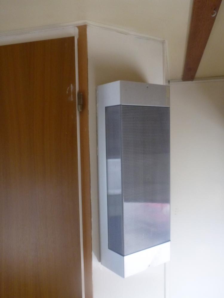

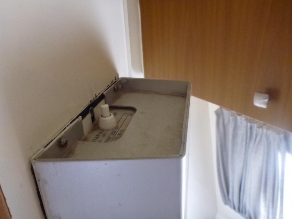

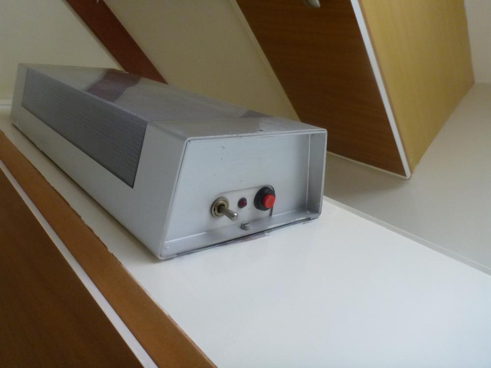

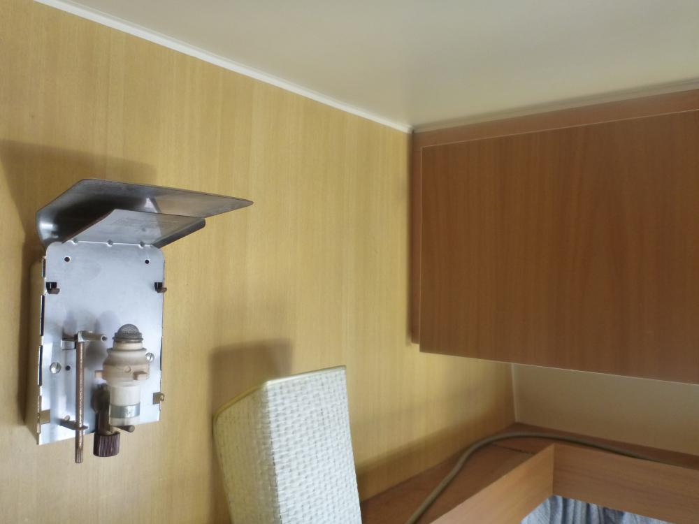

Mi-a atras atentia prietenul meu cu un obiect cu aspect de lampa ar putea sa fie altceva (posibil boiler electric sau altceva). Prea are multe butoane si leduri sa fie lampa obisnuita. Are un buton sus, inca 2 jos din care unul rosu si un led. Nu are si conducte de apa - doar 220V.
E pus pe peretele cu baia si in baie parea ca mai avea ceva si s-a demontat. (adica e posibil sa fie incomplet acum).

Frigiderul la 12 V nu va functiona pe acumulator pt. ca are un consum prea mare. Poate functiona de la acumulatorul masinii cand e cuplata rulota, in mers (cu motorul pornit). Atunci functioneaza tot ce mai e la12V.; acumulator suplimentar pentru stationare se poate monta undeva sub banchete si lega pe circuitul de 12V.

Frigiderul la prima vedere merge pe gaz. Asta imi asigura independenta de care cred ca am nevoie. (aragaz, frigider, soba - toate merg pe gaz).
Eu as vrea sa am pe baterie un minim de lumina seara (sa aprind niste lampi). Nu intentionez sa tin frigiderul pe 12V.
E clar ca ideal este sa am 220V - caz in care banuiesc ca merg toate luminile + frigiderul (de WC nu stiu ce sa zic ca habar nu am cum functioneaza dar bine ar fi sa mearga intr-un fel fara 220 V).

NU are nimeni idee ce rol are lampa cu prea multe butoane? (corp de AL si plastic gri)
