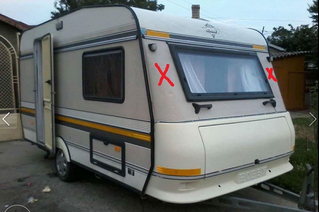

Buna seara !
va rog cine ma poate ajuta cu o solutie am cele doua panouri din partea frontala deformate de la ploaie cu piatra !
Tabla fiind f subtire si in relief ( are ca niste broboane pe ea) nu pot s o indrept si nu va fi deloc estetic
Se pot confectiona oare? tabla propriu-zisa am gasiot o la motorhome mai ramane sa o modelez dupa forma careseriei dar ma depaseste
Am atasat poze, elementele sunt marcate cu x
va multumesc!

Aveti nevoie de asa ceva:
http://olx.ro/oferta/pops-a-dent-pt-rep ... 1QU4b.html
Functioneaza foarte bine la problema dumneavoastra, dar trebuie sa aveti muuuulta rabdare la cate lovituri sunt acolo. De mentionat ca mai sunt si alti producatori cu sisteme similare. Dati o cautare pe google dupa criteriul "dispozitiv indreptat tabla auto" si cereti numai imagini. Apoi cautati dispozitivul adegvat.
Bafta si minuni!

multumesc de raspuns! sincer nu cred ca va functiona tabla este foarte subtire si in relief v am atasat o poaza pt elucidare
tabla o are la motorhome cam 350 lei mp problema e cum o aduc la forma aia........

A mea este la fel si...a functionat. :idea:

Intre timp am primit un raspuns de la cineva care lucreaza f bine in fibra de sticla si mi a spus ca le poate face.
Prefer fibra mai ales ca pot face panourile mult mai rezistente , omu mi a mai facut si la o barca reparatie si am fost multumit

Am vazut la rulotele Chateau, care au partea din fata din fibra, multe fisurate in timp (si erau originale). Poate e mai buna varianta propusa de d-l Pascu de refacere a tablei existente.

Cred ca depinde foarte mult de grosimea fibrei , sunt barci facute din fibra si numai crapa. Cat despre foaia aia de tabla sincer mi se pare o ieftinatura la cat de subtire este, are gol in spatele ei,nu se aseaza pe scheletul caroseriei ca la peretii laterali.
La cea mai mica atingere o poti deforma. Eu raman pe ideea fibrei, mai ales ca persoana care mi lucreaza e f bun in asa ceva.

Avem un coleg care a imbracat tot camperul in fibra... Gica Papuc - Ploiesti... pt ca avea pe ici pe colo mici defecte ... zice ca e mai multumit acum cel putin arata oricum altfel i-a facut "face lift" :)
Acu' n-am idee care ar fi diferenta de greutate si cum se comporta aceasta fibra dupa 10 ani ... tabla de pe ea a tinut 20 de ani si mai tinea sigur....
Acum arata mult mai bine dar nu mai este materialul original pe ea...
