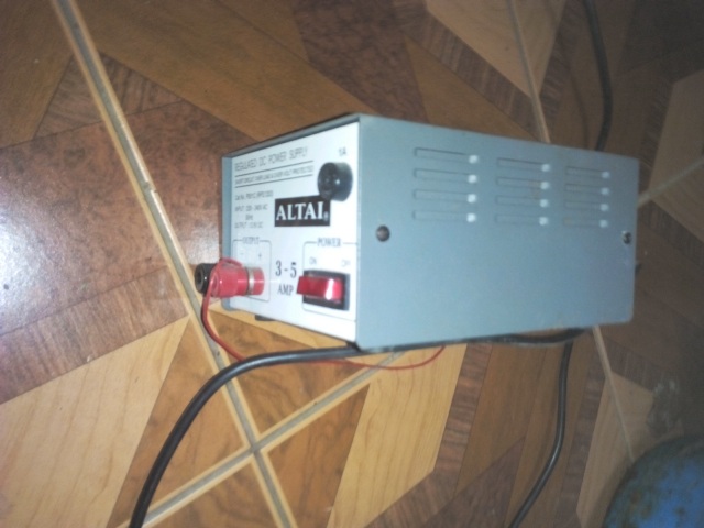

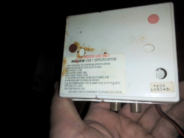

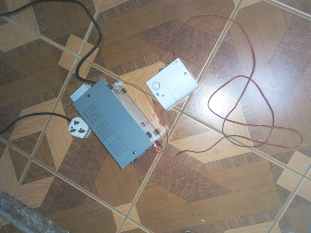

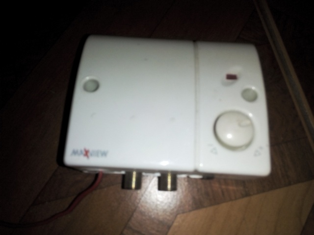

1. Ce este sau pentru ce este aparatul din pozele de mai jos?
Vă întreb pentru că vreau să știu; nu de alta, dar să nu fie un aparat de făcut bere și, gândiți-vă câtă bere aș fi putut să beau din aprilie, de când am luat rulota și până acum. :laughing:

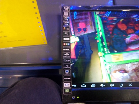

2. Cine are un astfel de televizor? Merită 430 roni? Ce puteți să-mi spuneți de bine sau de rău?
Dacă știți unde pot găsi televizoare pe 12 V FIX (și eventual 220), vă rog să mă anunțați. Dacă ar avea o diagonală mai mare de 41 cm, ar fi mai bine.

Poza cu acest televizor am făcut-o ieri, în magazinul Selgros din Suceava.
Astfel de televizoare am văzut și la Carrefour Suceava. Cam tot pe acolo, ca preț.
Acest televizor are din punctul meu de vedere un mare avantaj: alimentarea la 12 și la 220 V. Pentru mine e un mare +.
Dezavantajele foarte mari pentru mine:
1. Diagonala, ecranul prea mici
2. Nu are DVB S 2 (voi avea nevoie de decodor separat=un aparat și sârme în plus)
3. Prețul cam mare

Florin, o veste buna! Aparatul din pozele 1-3 nu face bere... :) Din ce scrie pe el, pare o sursa stabilizata de 12V (13,8 de fapt). Probabil era folosit la incarcarea bateriei, cand rulota era conectata la 230V.

Nici din aparatul din pozele 4-5-6 nu va curge bere! :mrgreen: Este un amplificator reglabil de antena TV obisnuita. Avand in vedere ca terestru (teoretic) in Eu se transmite doar in format digital, nu prea mai ai ce face cu obiectul.
Iar alimentatorul de 13,8V 3-5A este destul de slabut...nu va duce prea multi consumatori. Se gasesc surse in comutatie care stiu si 25-30A la iesire, la preturi acceptabile si greutate mica.
