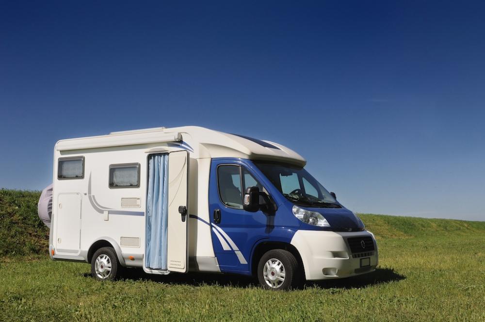

Semi-integrat ( teilintegriert ) este fara alkoven , are doar o sapca/ cozoroc sau cum vreti sa-i spuneti , cabina soferului /pasager ramanand de tabla si neavand dormitor deasupra.

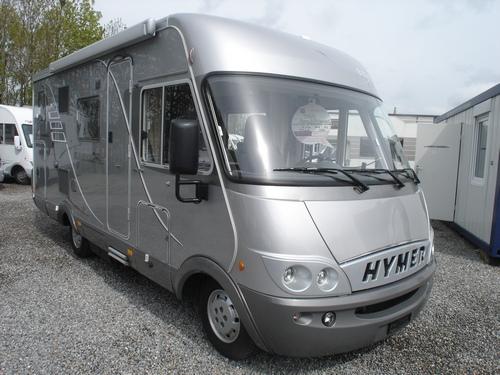

Integratul este model complet dintr-un corp si material " de rulota " si putin mai aerodinamic . NU are cabina de duba separata de tabla .
La ambele modele dormitorul din fata , daca exista "coboara" din tavan si poate fin impins inapoi spre tavan daca nu se foloseste .

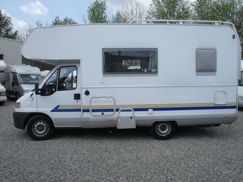

Cea cu alkoven nu face subiectul acestui topic , dar am pus-o ca a III-a poza.... este cu dormitor pe cabina si nu este deloc aerodinamica ... dar de cele mai multe ori este mai accesibila ca si pret .
