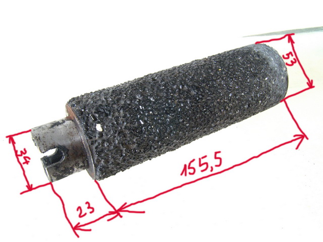

Caut ptr achizitionare rolele de aderenta la rotile rulotei ( axele care au invelis ptr asigurarea aderentei )
care intra in componenta sistemului de deplasare ptr RV uri mod Move Control ( vezi pe www youtube .com -film caravan mover Reich Move Control )
Datorita unor probleme de blocare pe roata a acestui ax ( roata dr ) materialul aderent s-a tocit excesiv .
Poate ( functie de pret rezonabil ) gasesc spre achizitie un astfel de sistem defect nereparabil care sa se poate achizitiona ca pise de schimb .
Stie cineva daca in Romania se poate pune acest material pe diferite piese metalice ( ma gandesc la rolele de la disp de masurare a franarilor la standurile ITP )

v-am spus ca incarcarea acestor cilindri se face la Cluj, dar nu cred ca vor reusi pe un diametru asa de mic.
Dar daca aveati rabdare sa cautati, gaseati si singur cine comercializeaza.
http://www.caravanmovershop.ch/Reich-Er ... -0500).php
Acolo gasiti si codul de reper, si piese noi, si secondhand si inlocuitor de aluminiu pentru cilindrii "asfaltati". Si mai sunt si altii.

Asa cum spunea si d-l Pascu, langa Cluj se aplica un astfel de strat pe role pe cele care se folosesc la ITP. Eu am mover cu astfel de role (ca cea din foto cu dimensiunile respective. La indicatia d-lui Pascu am apelat si eu acum vreo 3 ani la ei si mi-au aplicat acest strat, functioneaza si acum foarte bine, nu s-a tocit. pretul a fost 100 lei/rola daca retin bine. Mai am nr. de tel. al persoanei care a dus rolelel si mi le-a returnat cu strat aplicat. Nu a fostcu facture sau bon, da oricum nu mi le deconta nimeni; important e ca am rezolvat mult mai ieftin decat as fi cumparat original (poate nici nu se mai gasesc; m-am interest la vremeaq respectia la o firma de profil si nu mi-a gasit asatfel de role, cel putin in Olanda de unde aduc ei. daca doriti acel nr. de tel. care cred ca mai e valabil dati-mi un mesaj si vi-l trimit pe PM.

http://www.bizoo.ro/firma/officemidarom ... -stand-itp
Nr de tel din partea de jos a paginii este al persoanei de contact cu care am rezolvat si eu aplicarea stratului.
