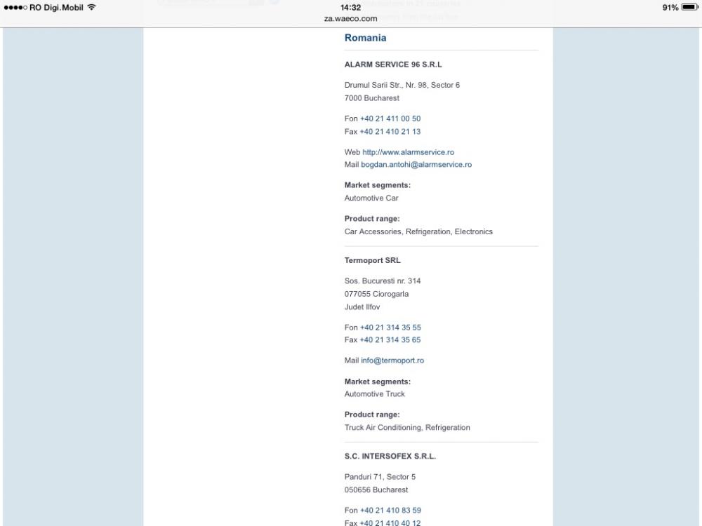

La Ciorogarla exita reprezentanta Dometic . Tipul de acolo este rulotist . Am vrut sa merg si eu la el cu aerul meu dar ...nu am mai ajuns. Deci nu iti pot da detalii. Incearca totusi un telefon la ei si vezi ce zic ei . In Ploiesti poti apela la Gabi Dragomir ....cred , rulotist de-al nostru .
