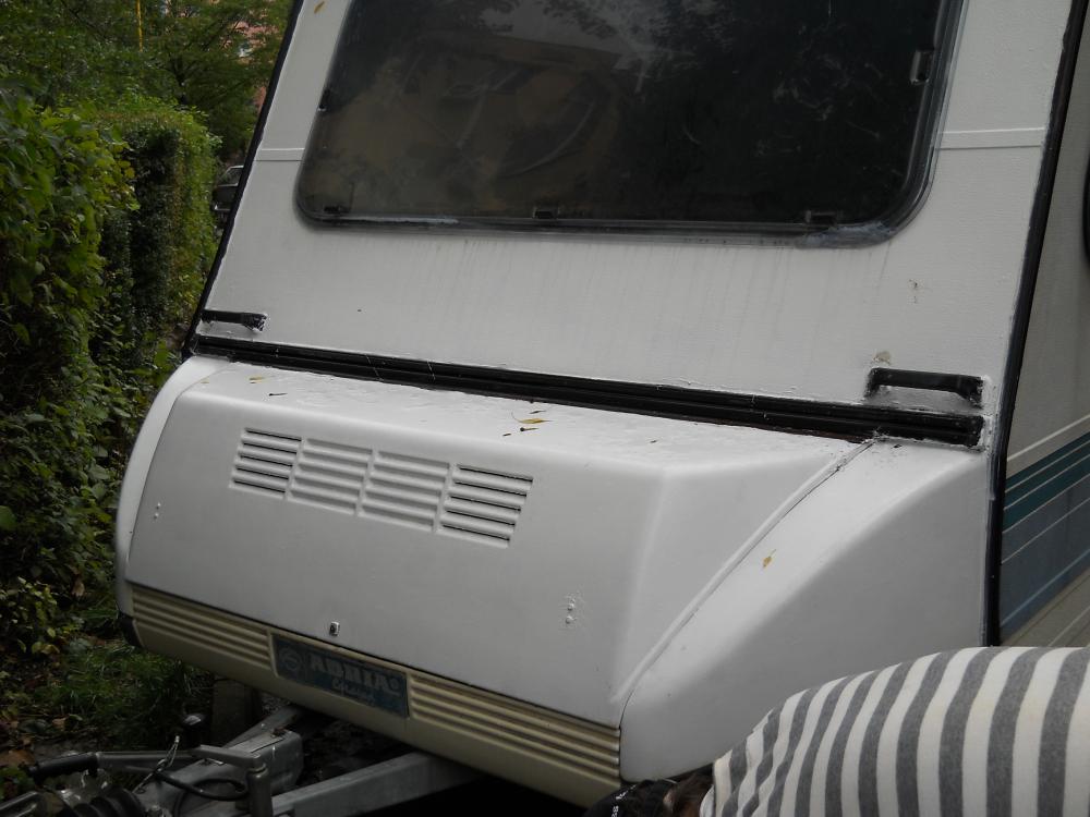

Deschid acest topic pentru a urmari evolutia reparatiilor pe care am inceput sa le fac la rulota dupa ce am descoperit infiltratii la geamul frontal.
Astept parerile si interventiile voastre ..si unde mai am intrebari si nelamuriri poate putin ajutor.
Povestea incepe asa -- am cumparat o rulota Hobby din '92 care arata chiar bine, intretinuta, curata...
Dar fiind prima pe care am cumparat-o nu am stiut exact ce sa verific si cred ca nici vanzatorul nu stia exact ca are probleme ( aici am niste dubii, dar sa le lasam asa.. ) si am descoperit ca la geamul din fata am ceva infiltratii.
Asta dupa ce am demontat jaluzeaua si perdelele ca sa pot face curat, ca altfel nu as fi vazut.
Dupa prima saptamana de nervi si cautat pe net solutii am dat ( chiar pe forum ) de niste articole in care se arata cum au fost refacute niste rulote aproape de la 0. Asa ca am inceput sa prind curaj si am luat surubelnita in mana... si am inceput sa ma scarpin in cap nestiind de unde sa incep :).
am luat-o usor ...si din fata si din interior si am ajuns asa:
deja emotiile imi mai trecusera, m-am apucat serios de treaba si am desfacut pana cand am dat de lemn uscat.
Acum am inceput si reconstructia cadrului de lemn. Am decis sa il si intaresc putin avand in vedere ca manerele se sprijina pe acest cadru. Cu multa rabdare si o gramada de munca manual am reusit sa il finalizez.
am refacut si partile laterale si cele 2 triunghiuri care ii dau inclinatia si aici am prima intrebare:
Inainte de a monta vreau sa ranforsez si sa etansez cutia de depozitare din plastic din fata. Cum si cu ce as putea face asta?
Pana gasesc solutie pentru asta am inceput sa pregatesc si partea estetica, adica refacerea fostului panou de melacart cu PFL melaminat.
Momentan pana aici am ajuns, in weekendul viitor ajung sa le montez pe rulota si sa fac finisarea. Si ..ca sa nu am un weekend linistit probabil ca voi verifica si panoul spate...

Reparatia fetei se apropie de final.
am reusit sa pun pe pozitie panoul de fata, am curatat tot ce era de curat...si a fost o munca de multe ore. Cred ca asta a fost cea mai obositoare etapa.
Stiti cumva unde pot gasi masca de fata de cumparat? platicul e deja invechit si, daca o gasesc la un pret acceptabil, as vrea sa o inlocuiesc.

Inainte de a inchide toata fata, va propun sa verificati si panoul frontal din spatele compartimentului de bagaje si colturile podelei.
Carcasa de platic, se repara si se intareste pe interior cu rasina si plasa de fibra, dar atentie, sa achizitionati setul specializat pentru reparatii la suprafete de platic.

Am mai avansat cu lucrarea si am ajus aproape de final. Insa pasul asta a fost cel mai obositor si cel mai murdar din tot ce am avut pana acum.
Am reusit sa pun tabla pe fata, sa ii asez zapada ( am folosit-o pe cea veche de 2.5 cm grosime ) si sa ii prind rama superioara si cele laterale. a mai ramas doar geamul cu rama lui si rama inferioara.
inca ma gandesc la o varianta de rigidizare a mastii de fata de plastic: varianta cu lipirea cu fibra nu ma incanta in mod deosbit, vreau ceva care sa intareasca si sa sustina masca, nu doar sa ii lipeasca fisurile.
si rama laterala prinsa.... intr-un final. dar cel putin acum am invatat cum sa o prind si cea de a doua a mers muuult mai repede.
