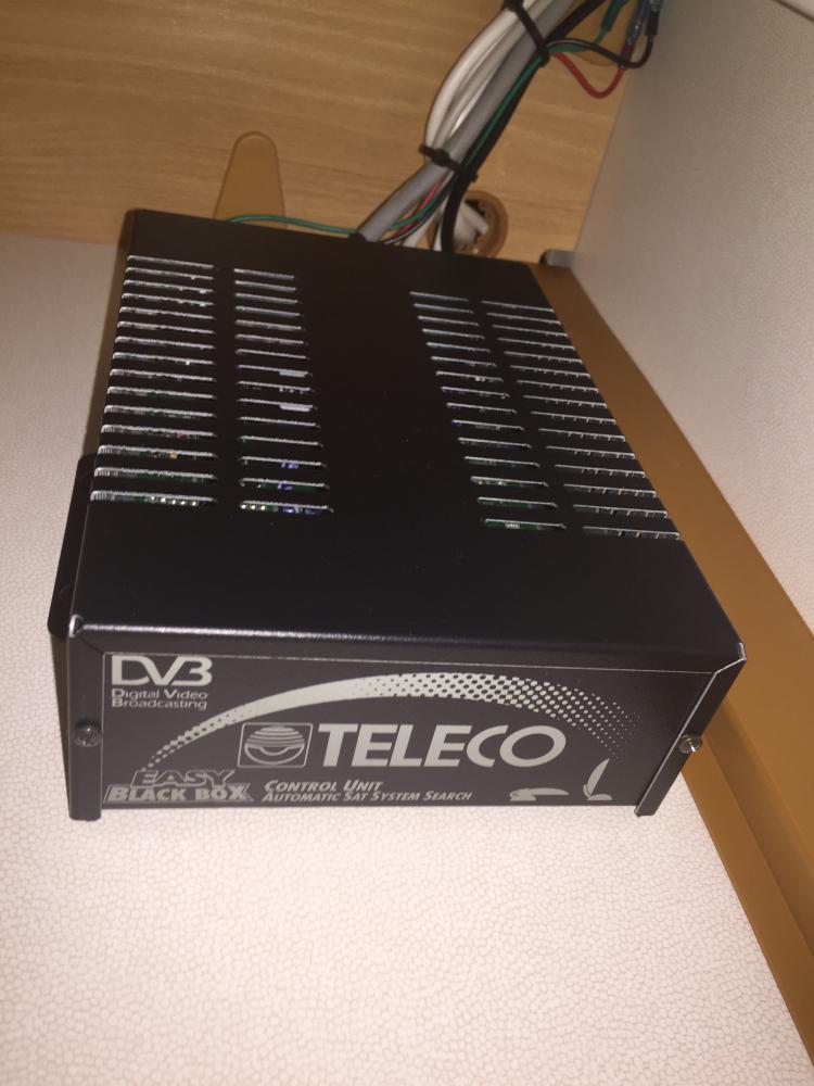

Cand am cumparat camperul am avut norocul sa fie dotat de fabrica cu antena automata prin satelit Teleco, am porit-o a cautat putin si s-a oprit, a prins in jur de 1000 de canale, indieni, japonezi, arabi, numai romani NU :D , intrebarea mea este ce trebuie sa fac sa prind canalele romanesti ? am inteles ca ar trebui un reciver, insa antena are un reciver (poza mai jos), va rog cei care va pricepeti sa ma indrumati ce trebuie sa fac / sa cumpar pentru a putea receptiona canalele romanesti.
Am atasat poze cu reciverul, tabloul de comanda de unde o pornesc si intrarile din spatele televizorului.

Din poza cu satelitii din memoria comutatorului antenei automate reiese ca nu are Eutelsat 16...asa ca Freesat nu va merge. Asa este si la mine, nici antena mea automata nu stie Eutelsat 16E, asa ca nu am cum folosi Freesat....din pacate! Ar fi solutia cea mai ieftina. Dar va puteti lua un receptor Amiko HD Mini care are alimentare de 12V si schimbati receptorul pe care il aveti acum cu acela. Nu poate fi complicat deloc, receptorul Dvs se decupleaza de la alimentare, de la cablul coaxial care vine din modulul de selectare a satelitilor si de la conectorul scart care merge catre TV., iar in loc se cupleaza receptorul Amiko (ori alt tip HD care merge alimentat de la 12V). Nu va repeziti sa cumparati cel mai ieftin receptor fiindca daca nu stie HD real, in scurt timp se va reduce drastic numarul posturilor vizionabile . Bineinteles ca la receptor aveti nevoie si de o cartela Focus sat.
