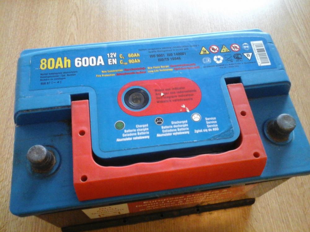

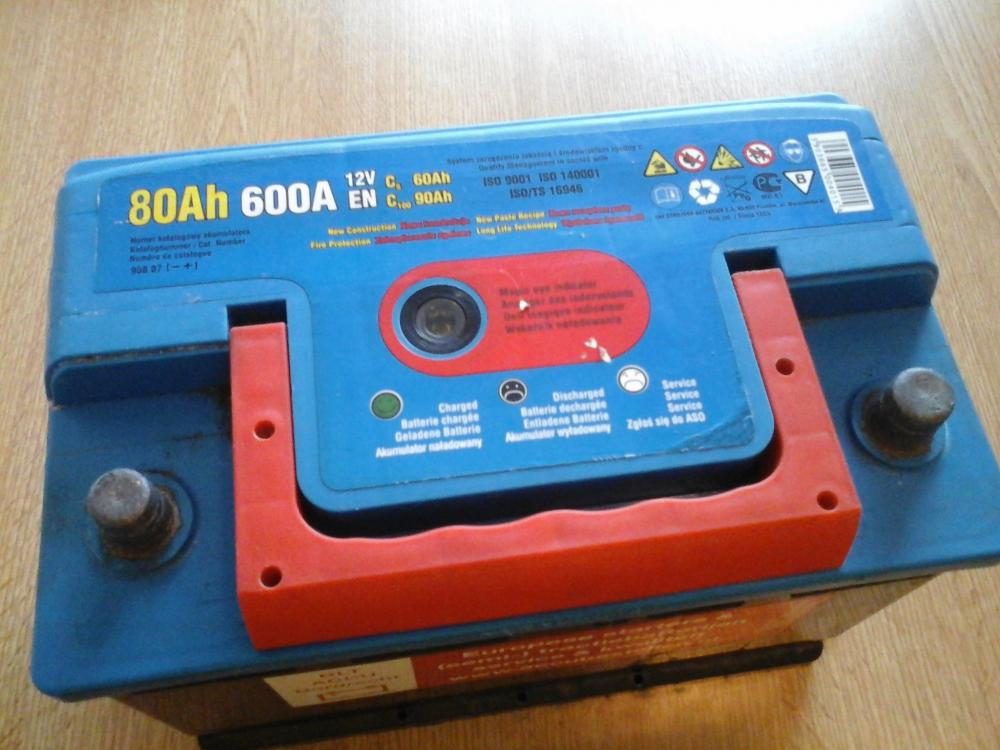

Stiti cumva daca bateriile deep cycle se service-eaza? Am un astfel de acumulator ce are si un indicator de tip magic eye ce-mi sugereaza ca bateria ar trebui service-ata... Bateria are 5 ani vechime si nu a prea fost folosita. Cam care e durata de viata a unui astfel de acumulator? Multumesc anticipat pentru raspuns!

Mesaj de Alin Mihaila »
Acumulatorul aflat in discutie este cel din pozele atasate

Bateriile trebuie pastrate incarcate daca nu se folosesc. Descarcarea este cel mai mare dusman.
Incercati sa il incarcati, apoi verificati daca mai acumuleaza ceva energie. Acumulatorii cu gel sau AGM nu cred ca se pot resuscita, precum cei cu electrolit lichid. Acestia din urma se pot spala cu apa distilata. Prin acest procedeu s-ar indeparta din sulfatul de plumb, insa o baterie sulfatata a pierdut mult din capacitate. Un alt procedeu de reconditionare este incarcarea cu un incarcator special, care ii da un fel de socuri, cu acelasi scop de a desprinde sulfatul de pe placi. Personal nu cred ca vreuna din metode este mai mult decat o amagire, capacitatea bateriei fiind mult diminuata.
