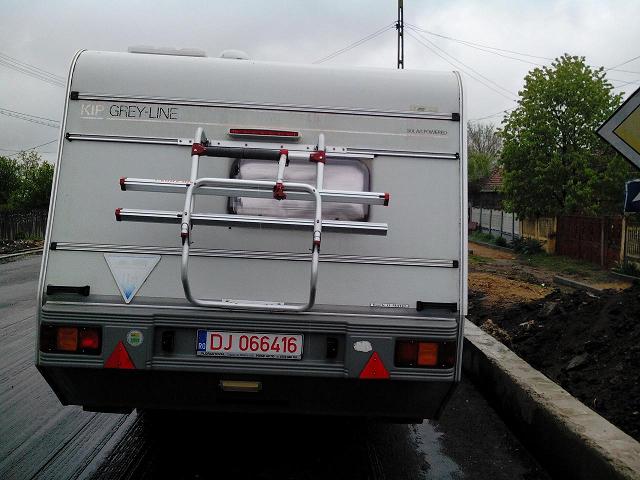

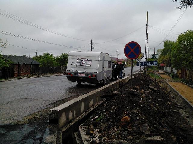

In sfarsit si in ograda mea si-a facut locul o rulota.
Ca mai toata lumea, la inceput am zis ca pot sa rup 500 de euro din bugetul familiei pentru o rulota.
Insa la 500 de euro nimic interesant, am pulsat catre 1000 si un pic.
Vechi, antice si nesatisfacatoare , rulota visata nu era acolo.
Ce imi placea, am gasit, intr-o duminica, la 2700 euro, un KIP, insa multi bani.
Am adunat, am scazut, am imprumutat si la 2 zile am legat acea rulota dupa masina...
Deocamdata numere rosii pt 30 zile .
Suzuki Vitara LWB + Kip 42 EK

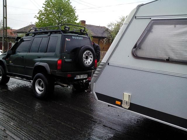

iepurasul de Paste a venit cu o rulota KIP destul de dotata.
buna pt offroad - inalta si nu foarte lunga, unghi de degajare generos, usoara si dotata, usor de tractat..
Locuri dormit – 1 pat mare 3- 4 persoane
Frigider care functioneaza la 12V, 220V si GPL, Aragaz cu 3 ochiuri
Soba TRUMATIC + truma vent - rece si cald -
Baie cu toaleta fixa , chiuveta inox, cadita si dus, apa calda si rece
Boiler apa calda pe GPL
Panou solar fotovoltaic, baterie proprie , cassetofon antena exterioara si boxe
Cap anti- balans
Perdele, jaluzele, plase de tantari.
Alimentare curent 12 V, 220V
Veranda exterioara fara cort
suport biciclete
2 bazine de apa, pompa apa, cablu electric de racord la 220V si roata de rezerva.
am constatat ca un set de oglinzi speciala pt astfel de tractari ar fi fost bine daca vanzatorul le punea in pret sau macar separat. obligatoriu imi trebuiesc.
