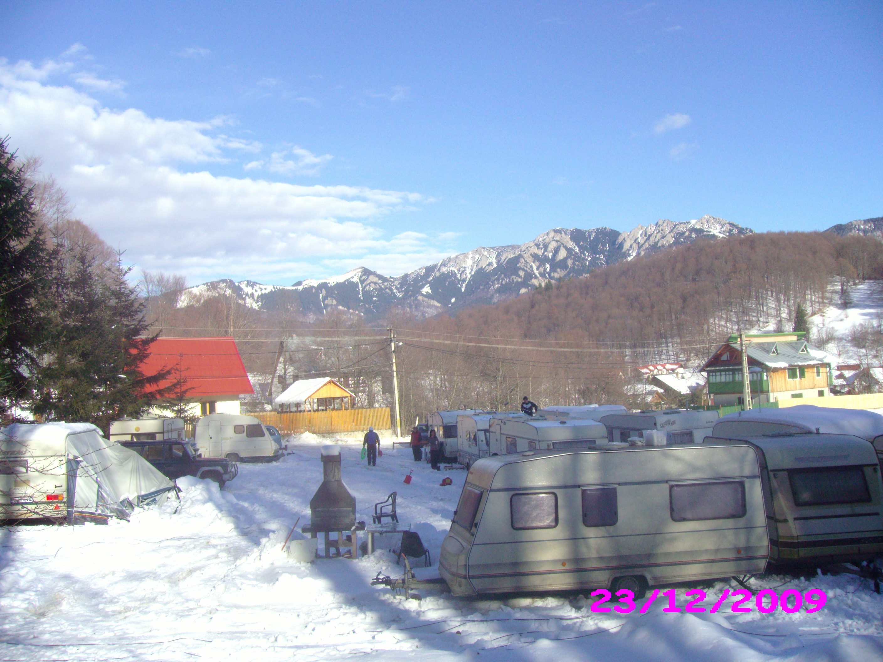

Sfarsit de an 2009 la Pensiunea Rusu, din Cheia.
In spate, rulota d-lui Stoicescu, in fundal, Zaganul!
