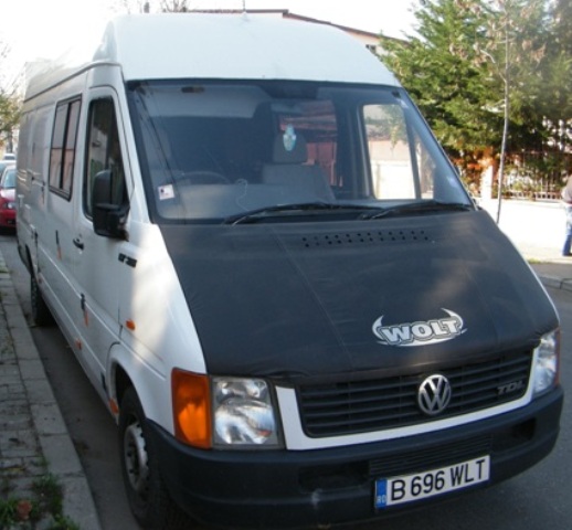

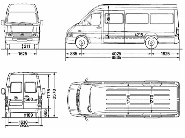

În urmă cu un doi ani am luat hotărârea de a transforma o autoutilitară în campervan. Alegerea maşinii a fost destul de dificilă pornind de la preţ fiabilitate costuri de întreţinere. Am plecat de la Fiat Ducato Ford Iveco Vw lt Mercedes sprinter şi m-am oprit la Vw lt maxi şase locuri. :D
Fişierul ataşat dimensiuni.jpg nu mai este disponibil

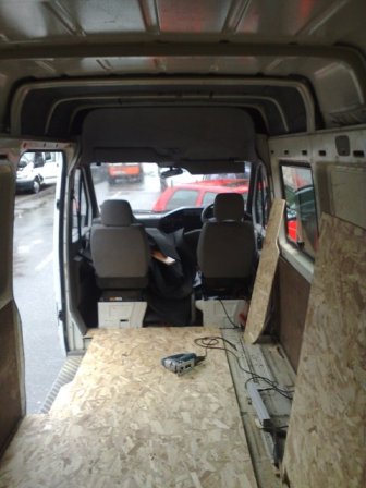

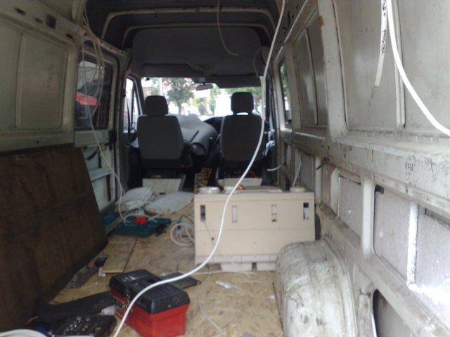

Fac un buget şi un plan pentru materialele necesare şi mă pun pe căutări pe net.

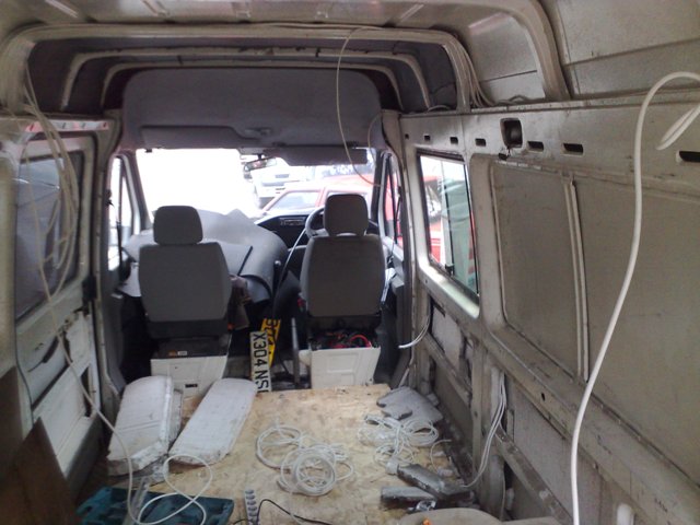

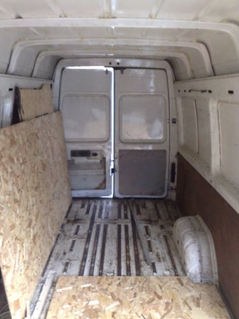

După câteva luni de căutări am curtea plină de acareturi şi ceva prin casă. Încep lucrul la izolaţia maşinii adică izolaţie armaflex 2.5cm pereţi şi tavan după care vată minerală sau poliester.
Fişierul ataşat 25052012640.jpg nu mai este disponibil
Fişierul ataşat 25052012641.jpg nu mai este disponibil
Plachez pereţii şi tavanul cu pfl melaminat (idee neinspirată cu pfl pe tavan la primul frig a făcut onduleuri pe toată suprafaţa) drept urmare demontez pfl-ul de pe tavan şi montez osb mult mai rigid. :evil:

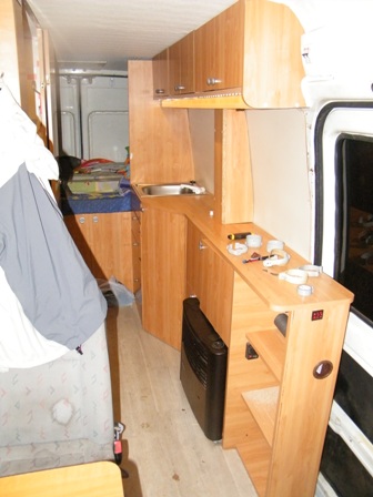

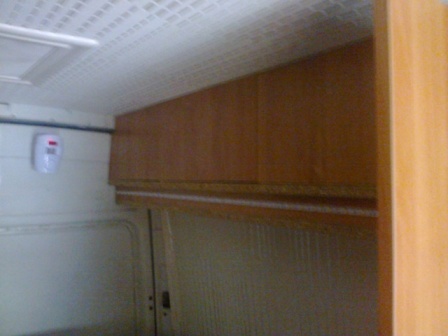

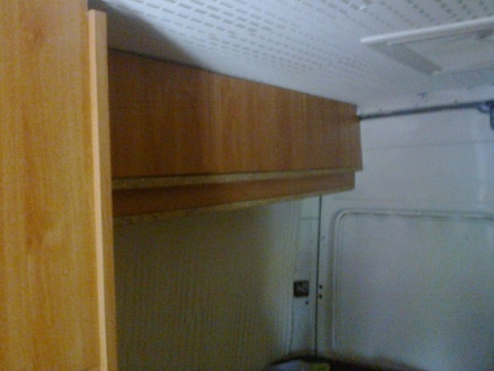

Mobila am confecţionat-o din pal melaminat partea "frumoasă" a fost la instalarea în duba pereţii fiind concavi să zicem.fiecare perete masurat si paramasurat :x

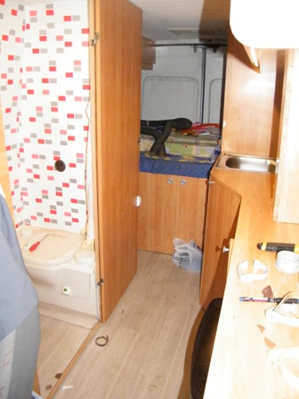

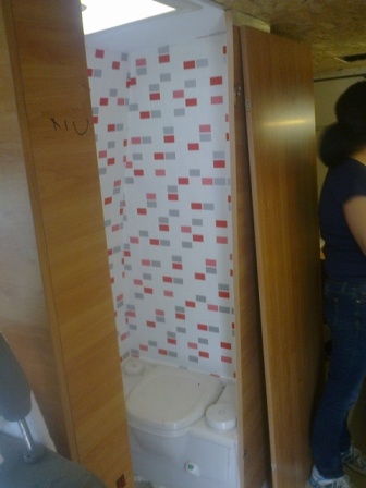

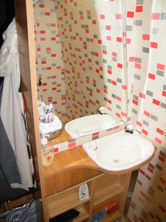

Baia partea frumoasă din proiect.

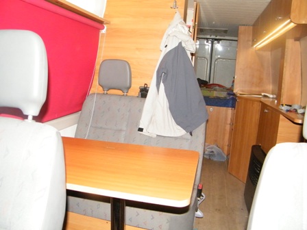

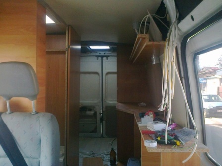

În momentul de fată aşa arată.

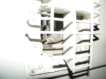

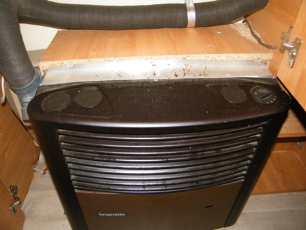

Pentru încălzire am optat pentru sobă clasică truma 5kw.
cu ventul în schimb am avut probleme din cauza spaţiului redus din spatele sobei deci a fost montat lateral
Fişierul ataşat DSCF0110.JPG nu mai este disponibil
Fişierul ataşat DSCF0111.JPG nu mai este disponibil

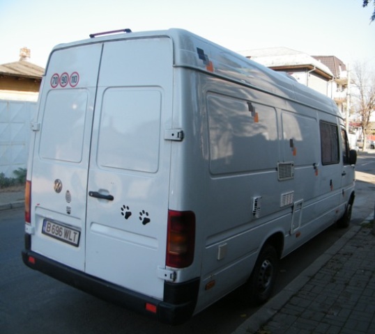

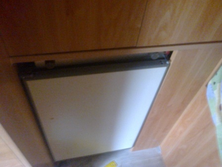

Evacuarea frigiderului cu extensie(peretele are 9cm)
Evacuarea boilerului cu extensie
