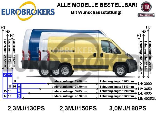

Cum alegem caroseria ? De acum incolo ma voi referi la modelul de duba Fiat Ducato si similarele: Boxer si Jumper de la Peugeot si Citroen:
Dupa cum se poate constata Ducato se bucura de o larga gama dimensionala.
Pentru conversia noastra "H-ul" trebuie sa fie 2 sau 3, iar "L-ul" sa fie 2; 4 sau 5.

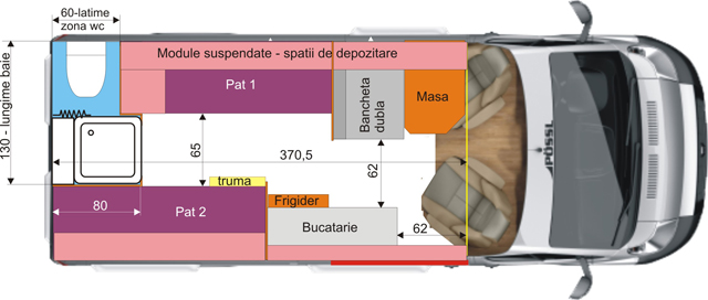

Am sa va dau un exemplu de configurare a dubei din categoria L4H2 gandit de firma germana Possl (model 2014). Am trecut si cateva cote pe desen pentru a va face o idee cat mai buna vis-a-vis de impartirea spatului existent:

Legat de configurare, pentru ca pe mine ma nemultumeste baia de dimensiuni foarte reduse, m-am gandit la o altfel de impartire, la o masina de genul celei pe care tu o ai - in jur de 3700 mm lungimea spatiului de marfa:
Nu am trecut mai multe cote pentru a nu incarca excesiv desenul.
Desenul este la scara. Cotele din desen sunt in cm. Dimensiunea paturilor este de 190 x (65) cm. Cofigurarea este pentru un interior de duba de minim 3705 x 1950 mm.
In situatia in care duba este modelul cu cea mai mare suprainaltare, cum e cea a ta Ionut, putem discuta si de un alt pat suprapus peste unul din cele existente.
Un alt pat se formeaza in zona din fata: bancheta - masa - scaun sofer si pasager.
