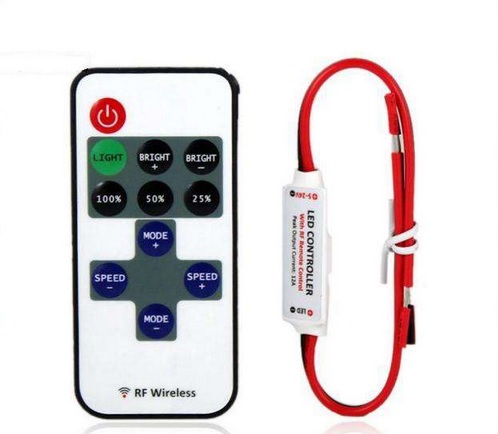

Zis si facut, am cautat si am gasit cateva variatoare pentru astfel de benzi cu leduri. Intr-un final, am ales acest variator:
variator de tensiune 12v.jpg (40.41 KiB) Vizualizat de 4393 ori
L-am legat la banda de leduri si am facut nenumarate verificari si masuratori. Merge excelent :) , comanda este radio si o pot face de la cca. 30 m distanta in teren deschis, nu se incalzeste controller-ul, iar precizia treptelor de iluminare este surprinzator de buna.
Ma gandeam ca la cat am dat pe el (34 lei), sa nu cumva sa fi achizitionat vreo pocnitoare. :(
Vazand de ce este capabil variatorul si avand o banda cu un iluminat mediu (SMD 3528), am achizitionat o noua banda mai puternica (SMD 5050) si am facut cateva masuratori sa vad in ce masura scade curentul consumat in raport cu scaderea iluminarii benzii cu leduri.
Pe langa butoanele de selectie a luminozitatii benzii in trepte (100%; 50% si 25%), telecomanda mai are doua butoane marcate cu "Bright +" si "Bright -" din care reglajul luminozitatii se face linear.
Odata oprit variatorul, la repornire acesta a memorat ultima valoare la care a fost reglata luminozitatea.
