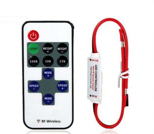

Asa cum mentionam in cadrul altui topic zilele trecute:
Nelu Predonu scrie:... Chiar zilele astea incerc sa aleg o banda de leduri pentru iluminarea exterioara si ma tot gandesc sa fac un compromis intre lumina furnizata si consumul cat mai rezonabil al benzii montate...
... compromisul la care ma refeream l-am rezolvat cu ajutorul pontului dat de Cosmin Prund intr-un PM : "foloseste un variator de tensiune la 12v !"
Zis si facut, am cautat si am gasit cateva variatoare pentru astfel de benzi cu leduri. Intr-un final, am ales acest variator:
variator de tensiune 12v.jpg (40.41 KiB) Vizualizat de 4386 ori
L-am legat la banda de leduri si am facut nenumarate verificari si masuratori. Merge excelent :) , comanda este radio si o pot face de la cca. 30 m distanta in teren deschis, nu se incalzeste controller-ul, iar precizia treptelor de iluminare este surprinzator de buna.
Ma gandeam ca la cat am dat pe el (34 lei), sa nu cumva sa fi achizitionat vreo pocnitoare. :(

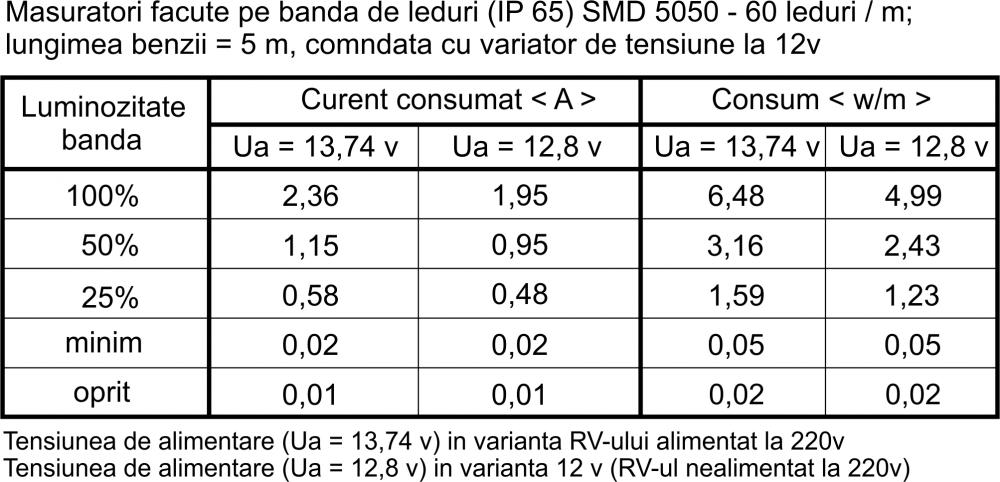

Vazand de ce este capabil variatorul si avand o banda cu un iluminat mediu (SMD 3528), am achizitionat o noua banda mai puternica (SMD 5050) si am facut cateva masuratori sa vad in ce masura scade curentul consumat in raport cu scaderea iluminarii benzii cu leduri.
Pe langa butoanele de selectie a luminozitatii benzii in trepte (100%; 50% si 25%), telecomanda mai are doua butoane marcate cu "Bright +" si "Bright -" din care reglajul luminozitatii se face linear.
Odata oprit variatorul, la repornire acesta a memorat ultima valoare la care a fost reglata luminozitatea.
Am facut aceasta postare in ideea in care mai exista colegi ce si-au propus o tema similara cu a mea - lumina suficienta cand este cazul, dar si un iluminad discret, de ambient cu un consum redus pe aceeasi banala banda de leduri.
