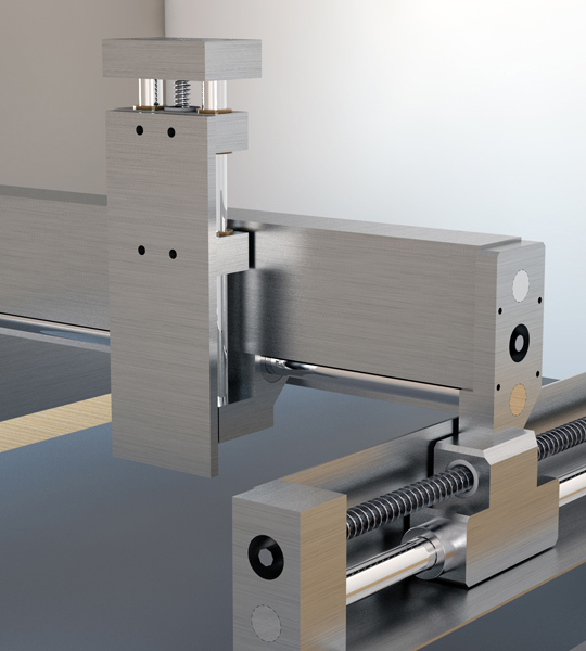

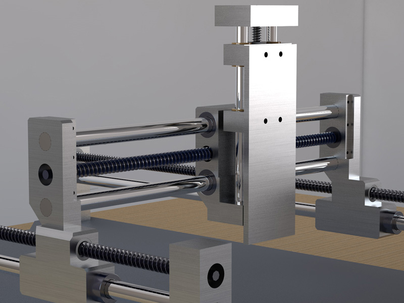

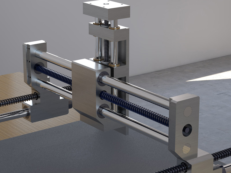

Dupa vreo 10 zile de proiectare a structurii noului CNC si cu ajutorul fiului meu in a pune cap la cap desenele de executie facute de mine si a le reprezenta in desene 3 D, cam asa ar urma sa arate structura mecanica a mini cnc-ului:
Fişierul ataşat desen-3d1.jpg nu mai este disponibil
Fişierul ataşat desen-3D2.jpg nu mai este disponibil
Am comandat placile de aluminiu, joi urmand ca acestea sa-mi ajunga debitate la cote cu adaosuri minime de prelucrare.

Foarte talentat fiul tau. Umbre, reflexii, textura etc.
Cu ce program a lucrat?
