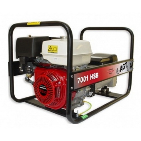

Cei care vreti sa va luati un generator si sunteti in dubii intre un open frame (normal cu cadru) sau un Sinemaster, va expun niste diferente ca utilizator al ambelor:

sau au doar motoarele
Open Frame AGT.jpg (53.37 KiB) Vizualizat de 3952 ori
(AGT de exemplu) si indiferent de motorul Honda - GX 160, GX 200, GX 270, GX 390, se lauda cu un consum de combustibil de 313 g/kWh. Kipor Sinemaster spune ca are un consum de combustibil de 500 g/kWh, daca v-ai lua dupa cifre, ati spune ca un open frame cu motor Honda consuma mai putin, in realizate e o inducere in eroare prin omisiune.
Sinemaster-ul are posibilitatea de a-si regla turatia si implicit consumul de carburant in functie de consumatorii cuplati la el, cu alte cuvinte un IG 2000 daca are consumatori de 500 W pe el va merge la ralanti si va consuma foarte putin, bine daca iti pui telefonul la incarcat de 5 W, nu va scadea turatia sub ralanti, dar oricum generatorul e capabil sa moduleze putere pe o plaja impresionant de mare. Am fost surprins cand am constatat ca un rezervor de 3,7 l de la IG 2000 a ajuns 11 ore non stop la 2 lazi frigorifice si alte 20 maruntisuri (telefoane, laptopuri, lanterne, incarcatoare, ect) sa spunem un maxim 450 W total. La fel, un IG 2600 a facut fata cu brio la 2 calculatoare, un copiator laser mare si iluminatul dintr-o camera desi au functionat simultan iar puterile consumatorilor insumate depaseau puterea lui maxima de 2,6 KW.
Un open frame normal de 3.5 KWA de vreo 2.500 RON, cu un motor Honda GX 200 ca sa fie rentabil la consum de carburant, va trebui sa-l folosesti la capacitatea maxima ca sa-ti scoata acel consum, el nu stie sa-si moduleze puterea iar rezervorul la fel de rapid se goleste chiar daca are pe el consumatori de 3 KWA sau 0,5 KWA. Exemplu cel mai clar, cu un rezervor de 3,6 l un asemenea generator a functionat 6 ore in loc de 11 cu aceeasi consumatori. Iar cu alta ocazie, la o pornire a unui consumator de 2200 W "a dat in nas" avand legat deja un alt consumator de 750 W, pe cand IG-ul 2600 suporta doar consumatorul de 2200 W.
