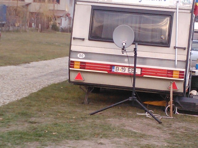

Gasiti la magazinele de muzica s-au electrice,suporti trepied ce sustin proiectoare s-au boxe audio,la un pret incepind de la 100 ron .Sunt din aluminiu ,solide ,usoare si stabile .Eu asa am si la Darmanesti in decembrie l-am imprumutat si lui Ciprian .Este telescopic si se poate roti .Sus pe tija, i-am adaugar o bucata de tub pentru instalatii sanitare ,fixsat cu o agrafa tip ac de siguranta pentru a nu se deteriora cind string suportul parabolei .Sus are sistem de fixare a tijei ,iar la picioare am dat cite o gaura pentru fixare pe pamint mai sigur cu trei cuie de cort .Succes .

Isdraila Ioan scrie:Gasiti la magazinele de muzica s-au electrice,suporti trepied ce sustin proiectoare s-au boxe audio,la un pret incepind de la 100 ron .Sunt din aluminiu ,solide ,usoare si stabile .Eu asa am si la Darmanesti in decembrie l-am imprumutat si lui Ciprian .Este telescopic si se poate roti .Sus pe tija, i-am adaugar o bucata de tub pentru instalatii sanitare ,fixsat cu o agrafa tip ac de siguranta pentru a nu se deteriora cind string suportul parabolei .Sus are sistem de fixare a tijei ,iar la picioare am dat cite o gaura pentru fixare pe pamint mai sigur cu trei cuie de cort .Succes .

Iata doua imagini cu antena in exercitiul functiunii,in detaliu 😉
