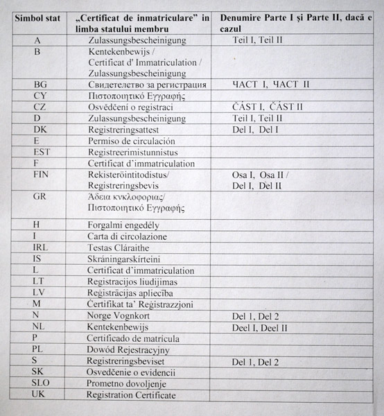

Pentru cei ce doresc sa-si achizitioneze rulote sau autorulote din tarile membre UE, atasez mai jos denumirea certificatului de inmatriculare in limba tarii respective si din cate parti este format acesta in tarile in care este cazul:
