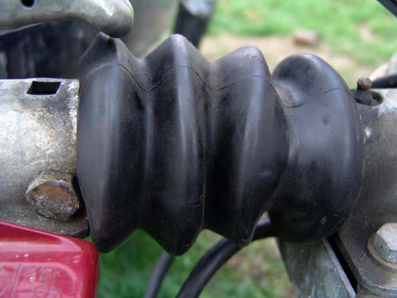

Pt cei care au sistem antibalans(sau cunosc) AKS 1300 :am gasit acest tip de burduf (foto 1)la care se precizeaza ca este pentru Alko model nou.Are cineva astfel de burduf?La mine este cel din foto 2;ca diametru in partea dreapta se potriveste;nu inteleg cum e acolo in stanga;acea proeminenta pare ca ar putea acoperi acel gresor din foto,deci poate s-ar potrivi,dar poate nu e asa.Are cineva acest sistem de burduf?daca da,la ce sistem antibalans este folosit?ma intereseaza daca-l pot adapta la al meu,care nu arata chiar asa.

Sistemul nou de cupla Al-Ko, are doua suruburi de prindere pe tija culisanta ,dispuse in cruce ( fata de cel vechi, doua suruburi pe orizontala).
"Proeminenta" respectiva, acopere capetele surubului vertical , blocand totodata burduful la capatul dinspre cupla .
Totusi, se recomanda ca la ambele capete, dupa gresarea tijei culisante, sa se stranga burduful cu doua "fasete de plastic" (popular soricei), pentru a preantampina intrarea prafului.
In cazul in care in zina de burduf exista perforatii, acestea vor fi orientate in jos, pentru scurgerea apei.

Berea nu e problema,ca frigiderul l-am verificat si merge 😉 ;dar l-as putea adapta la mine?ca eu am burduful din poza 2,care la ambele capete are acelasi fel de prindere (foto 2).partea aceea lunga de la capat cu proeminenta e diferita fata de al meu.Sunt si alte modele,care seamana cu al meu dar sunt de 3x mai scumpe :evil: .

Se potriveste.Eu am avut acel burduf la o cupla normala exact ca a ta.Am schimbat intre timp cupla cu un AKS 2000 si tot acelasi burduf l-am pus.Merge perfect dar tot trebuie sa-i pui intr-un capat cel putin(cel dinspre rulota )un soricel.

Interesant,dar nu-mi dau seama ce fac cu partea aceea alungita(stg),ca la mine la burduf acea parte nu exista si spatiul e limitat la mine stg.dreapta;acea prelungire nu are pe ce sa intre.

Acea "manseta" ar trebui sa imbrace cuplele de tip normal cu forma semicilndrica.
A ta, pentru ramforsare, mai are doua "aripioare" stanga-dreapta .

Deci.nu merge :( .
Gavriil Stiharul
Re: Burduf pentru AKS 1300
Acelasi model de burduf am si eu .A imbatrinit si cauciucul a pierdut din elasticitate .Am adaptat unul ramas de la o tija de caseta de directie de Ford Escort pe care o aveam prin garaj.Originalul este cu orificii cu diametre diferite si au cite un guler la ambele .Orificiul mai mic trece peste buza dispozitivului de cuplare (are doua aripioare linga cel de-al doilea surub),iar orificiul mai mare care vine spre rulota are un guler ce intra intr-un canal circular strins ,dar se poate fixa si cu un colier fie de plastic(soricel ),fie de metal .Pentru rezerva am comandat si unul original ,care la Roxana (Exis)costa 4,97 E.Atentie la montaj:cind se scoate cupla de pe ax ,o sa se deplaseze pistonul din interior spre spate .La montarea cuplei, se priveste prin gaura celui de-al doilea surub (dinspre rulota),se impinge tija cuplei spre spate pina se vede orificiul de la capul tijei pistonului .Atunci se introduce surubul .Burduful comandat are orificii de diametre 30/40mm si are patru cute,nr.cod BUA37060.Cred ca am fost destul de clar .Succes la montaj. 😉

Multumesc pentru detalii dar cred ca la mine nu este acest cod de burduf.M-am uitat si vad ca aveti cupla fara antibalans.La mine este aks 1300 sistem antibalans si diametrul santului pe care sta garnitura este 50mm.Burduful pe care l-ati luat este pentru 30-40mm,deci la mine nu cred ca merge.Ce am gasit la 50mm costa cca 10 euro.Ma interesa modelul pe care l-am postat mai sus in foto pt. ca era la un pret bun,2,93 euro.
