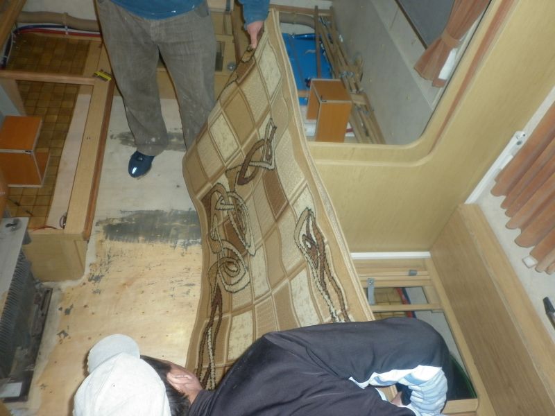

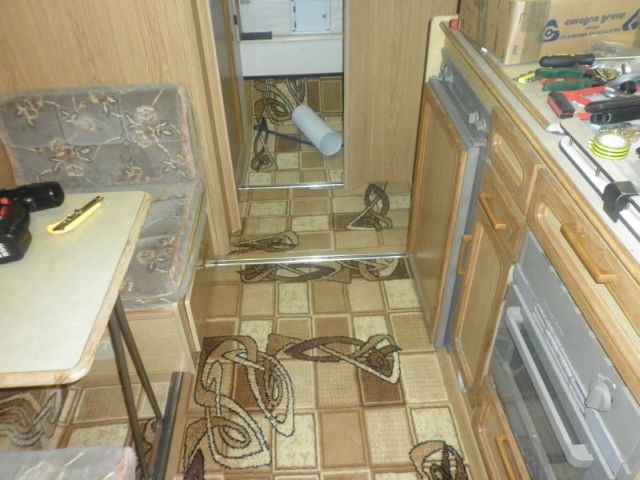

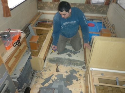

Am deschis acest topic fiindca nu am gasit nimic asemanator si de aceea vreau sa sfatuiesc pe toti posesorii de rulote din Anglia sa schimbe MOCHETA din interiorul rulotei.

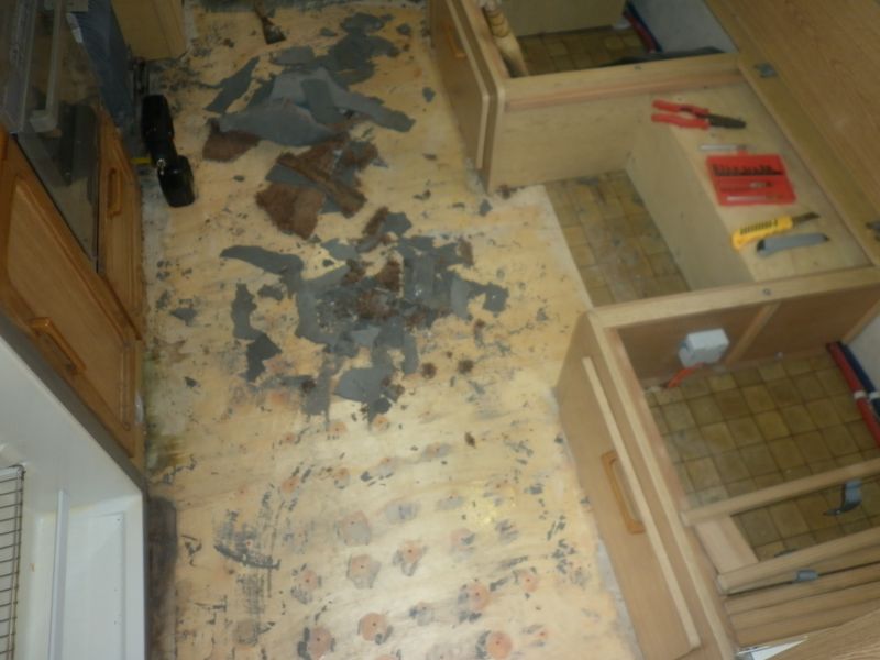

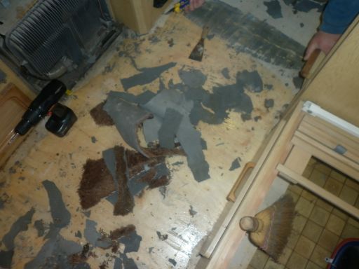

Pot spune la mine rulota fiind din 1993 ca pe portiunea de la intrare cel putin podina erea fleasca umezita la maxim si de aceea am considerat ca decit sa pun parchetul la care ma gindisem in prealabil dupa ce m-am sfatuit cu citva colegi mai vechi am pus tot mocheta darrrrrrrrrrrr mocheta cu dos cauciucat nu cum erea cea originala care avea dosul dintr-un burete care a tinut umezeala vesnic in rulota .
Am ales o mocheta cu par mic ca sa se poata matura si aspira foarte usor .

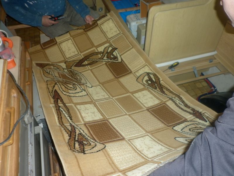

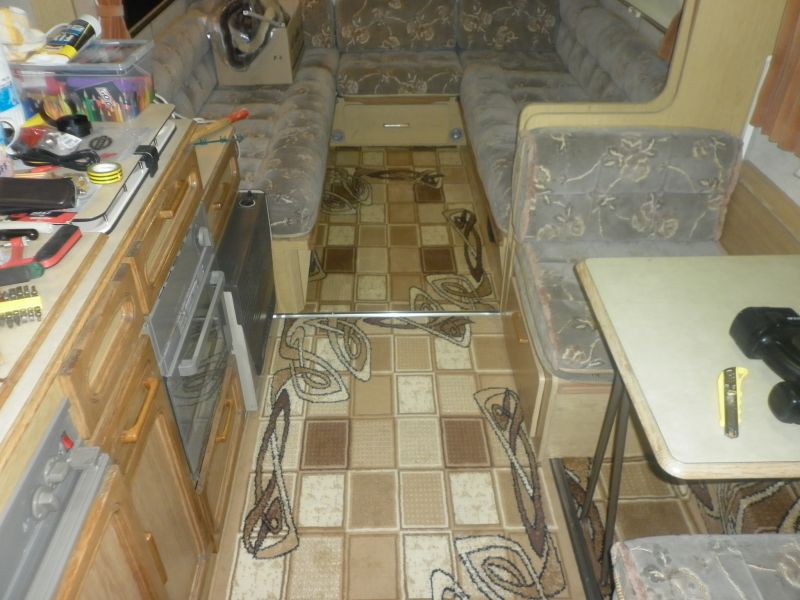

Vreau sa va spun sa nu va ginditi ca este foarte usor de inlocuit mocheta este ceva munca si cere multa rabdare, am avut 3 meseriasi si au lucrat cam 4 ore fiindca mocheta trebuie prina cu capse si trebuie intinsa perfect.In final sunt foarte multumit si incintat de noua mocheta si rog si sfatuiesc pe cei care detin rulote Anglia neaparat sa inlocuiasca mocheta ca suta la suta este dezastru pe sub mocheta din fabrica.Atasez si poze cum am realizat lucrarea.

Felicitari ca ti-ai facut singur treaba, totusi nu inteleg ce are de-a face ca rulota e din Anglia, crezi ca englezii fac rulote rele sau doar mochete proaste?
Mai degraba eu zic ca rulota ta e foarte veche si mocheta a imbatranit peste masura, nu a fost intretinuta sau eventual a fost ajutata si de ceva umiditate. Eu am rulota din Anglia din 2004 iar mocheta e impecabila, e drept rulota nu a fost folosita, dar am mai vazut rulote din Anglia dupa 2000 si nu am observat sa aibe probleme cu mocheta, oricum 10 ani in plus conteaza. Si apoi cat sa tina o mocheta, in 18 ani se uzeaza si marmura dar o mocheta :D

Felicitari pentru lucrare, foarte frumos modelul, si eu am schimbat mocheta doar pentru ca era uzata si nu recomand cauciucata deoarece retine umezeala intre cauciuc si podea... am pus mocheta cu suport textil.

Intradevar rulota este veche ca timp dar sunt multe rulote care au vechime ca timp dar uzura mai deloc si stim fiecare ca cu aceste rulote se circula putin timp din an si se fac putini km , pe ele le omoara trecerea timpului
Eu nu am schimbat mocheta fiindca erea uzata eu am schimbat=o fiindca erea foarte flocoasa si erea foarte greu de intretinut si cum eu nu m-am descaltat NICIODATA cam ce aveam de facut la pescuit sau la mare ?
Asa ca am pus aceasta mocheta care este pinzata pe dedesubt si nu este nici cauciucata si nici cu burete.
Si inca ceva este ieftina m-a costat 2 mil cu totul mai scumpe traversele metalice care uneste portiunile unde s-a taiat mocheta .
Deci daca nu se mentine se poate inlocuii in fiecare an dar nu cred ca va fi cazul fiindca voi pune 2 poteci pe mocheta care sa le pot scutura usor .

Fratilor nu puneti mocheta Persana de N sute de eu metru , luati si puneti traversa de hol ieftina si foarte usor de inretinut, daca cel mic scapa o cana cu ceva pe ea la anul pui alta nu costa decit maxim 2 mil de lei .
Eu am spus ca nu cred ca o voi lasa asa voi pune pe deasupra 2 buc de traversa mai mica adica de 2 m fiecare pe care sa o pot scutura usor. Pt orice ai scapa pe jos sa fie si putina protectie deoarece dupa cum se vede mocheta este pe bej.

Am uitat ceva, cand am schimbat mocheta am pus si un strat de osb3 tocmai pentru cana cu apa (sau vin) :lol: care se varsa pe jos, maxim 10 kg in plus dar se schimba imediat, am tiparele... astfel la o eventuala vanzare podeaua va fi impecabila.

Nae ce sa mai credem despre schimbarea mochetei :shock: ,spui ca ai schimbat-o ca era mai "stufoasa" ,"flocoasa",dar spui si faptul ca avea suport cauciucat si ca pastra umezeala.Nu se prea 'PUPA' relatarile...dar , ma rog...penrtu ce ai mai schimbat-o daca tot intri incaltat in interor ? :) Eu am pus mocheta ,avind un nepotel de 3 ani si 1/2 ,sa nu tina rece pe jos.Am lasat-o libera sa o pot scoate cind doresc,are parul scurt ,suport textil,se poate peria sau cu aspiratorul .Eu folosesc o perie electrica rotativa alimentata la curent pentru acumulatorul din dotare.

Acea mare si flocoasa care se mai vede prin poze in care este rupta erea foarte incomoda la curatat, si fiindca eu sunt cu marea m-am tot gindit sa nu cresc MMA la rulota din cauza nisipului care ar fi intrat prin mocheta aceea si am venit la aceasta care are parul f f scur si se poate matura simplu si usor
Am mai spus ca peste ea vor venii 2 traverse de 2 m fiecare ca sa se poate scutura in orice imprejurare imediat.
Aceea care a fost adica originala are sub par o parte cauciucata si sub acel cauciuc are buret care este permanent imbibat cu apa si automat si scindura de sub ea este umezita.
